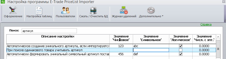

Имеется:
Настройка (генерации) артикула:
Почему артикул так и остается пустым:

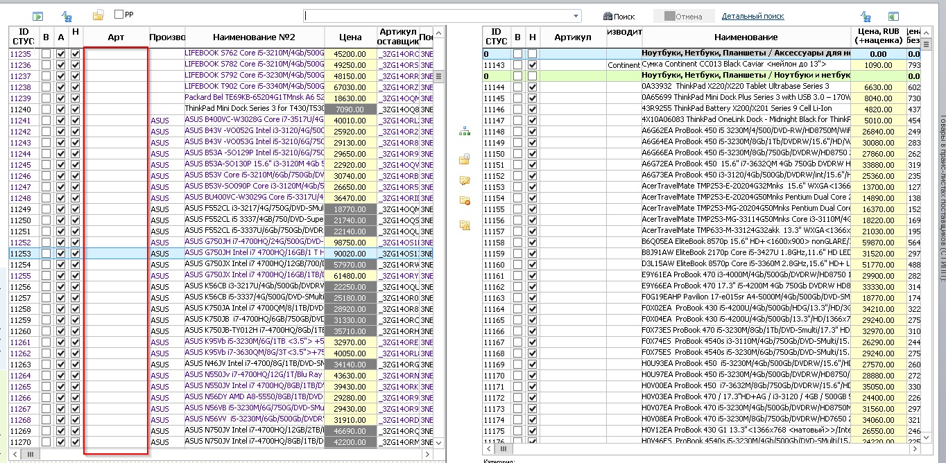

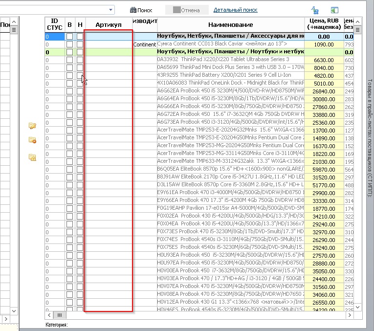

После импорта:
После ПО:
Также пробовал добавить значения остальным полям:

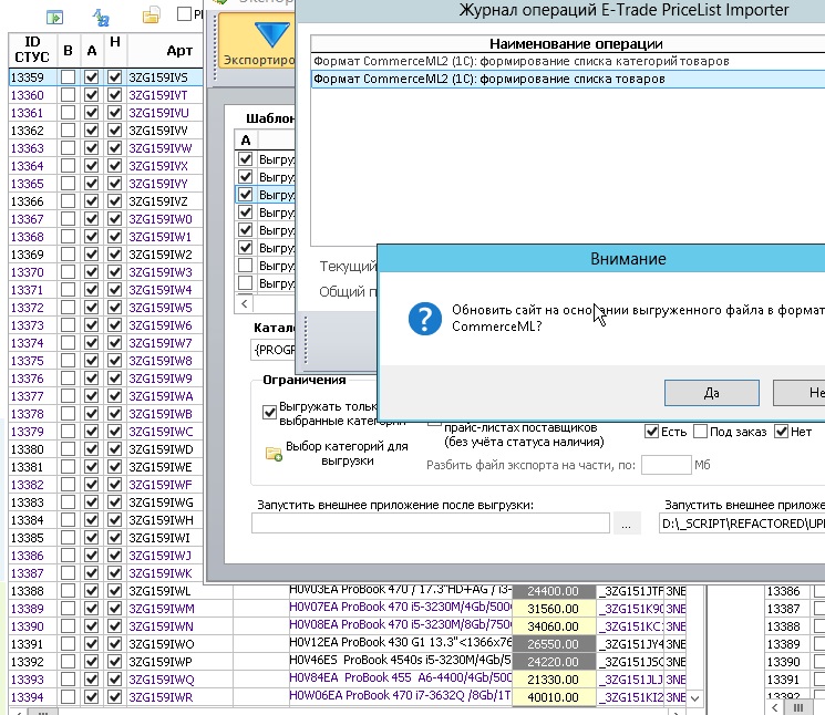

Зато, если сделать экспорт в CML2.0, то PLI выставляет эти артикулы принудительно, даже если галочки сняты:

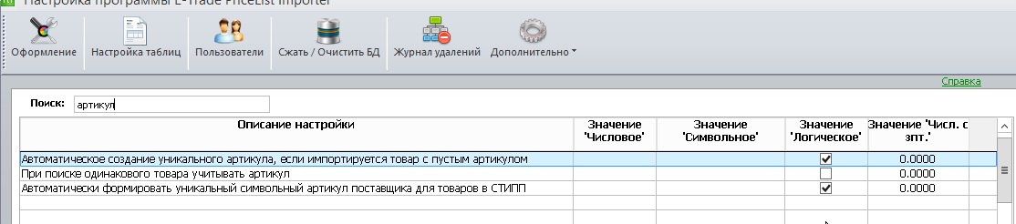

Первая настройка будет формировать артикул в СТУС, при условии, что товар из списка товаров из прайс-листов поставщиков (СТИПП) попадает в список товаров в учетной системе (СТУС) с пустым поле "артикул".
Вторая настройка создает уникальный артикул в списка товаров из прайс-листов поставщиков (СТИПП), поле по умолчанию выключено в настройках отображения таблиц.
Условия 123 и abc которые Вы прописали работать не будут. Такие условия могут работать только для Артикула номер два.

e-special писал(а):Из Ваших скриншотов СТУС, видно, что артикул сформировался.
Речь об Артикуле производителя (на скриншотах обведен красным), а не об Артикуле поставщика.
Артикула производителя заполнился только при выборе операции Экспорт CML2.0

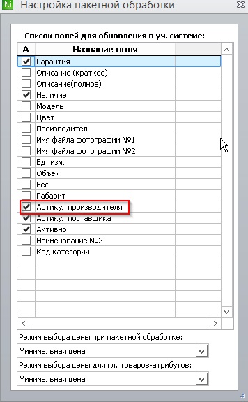

Как я понял из соседних тем, если стоит галочка в Настройках, то Артикул создастся при ПО.
Вот мои настройки ПО, при которых почему-то артикул не создается:
Настройки ПОбработки.jpg (65.97 КБ) 6341 просмотр
sveekey
Сообщения: 129
Нашел решение: Надо было убрать галку в настроках ПО:
Видимо при ПО сначала добавляются новые товары в СТУС и генерируется артикул, а потом он затирается пустыми значениями из СТИПП.
Добавьте примечание к этой настройке, на первый взгляд такая логика неочевидна!

sveekey писал(а):на первый взгляд такая логика неочевидна!
Что же тут не очевидного то, сначала в СТУС товар импортируется из СТИПП, при импорте этому импортированному товару генерируется артикул, а затем обновляются указанные поля. :) По другому то быть не могет, т.к. уже нелогично получается :-)

В настройке четко указано лишь, что Артикул будет сгенерирован, а по факту он не генерируется... Если для нас с вами это очевидно, то куча пользователей не так хорошо разбирается в программе. Тем более, что на столь простой вопрос мне никто не смог дать ответа =).
Большинство конфигураций 1С не загружают файл в формате CommerceML в базу 1С, если у товара не заполнен артикул, поэтому ПЛИ генерирует его автоматически при экспорте.
По умолчанию, в настройках пакетной обработки не стоит флажок для обновления поля "Артикул производителя", если вы его поставили, то очевидно что это поле обновляется данными из СТИПП.
