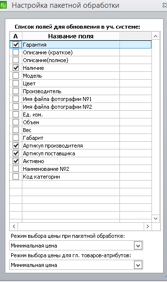

Как я понял из соседних тем, если стоит галочка в Настройках, то Артикул создастся при ПО.
Вот мои настройки ПО, при которых почему-то артикул не создается:
Настройки ПОбработки.jpg (65.97 КБ) 6346 просмотров
sveekey
Сообщения: 129
Нашел решение: Надо было убрать галку в настроках ПО:
Видимо при ПО сначала добавляются новые товары в СТУС и генерируется артикул, а потом он затирается пустыми значениями из СТИПП.
Добавьте примечание к этой настройке, на первый взгляд такая логика неочевидна!

sveekey писал(а):на первый взгляд такая логика неочевидна!
Что же тут не очевидного то, сначала в СТУС товар импортируется из СТИПП, при импорте этому импортированному товару генерируется артикул, а затем обновляются указанные поля. :) По другому то быть не могет, т.к. уже нелогично получается :-)

В настройке четко указано лишь, что Артикул будет сгенерирован, а по факту он не генерируется... Если для нас с вами это очевидно, то куча пользователей не так хорошо разбирается в программе. Тем более, что на столь простой вопрос мне никто не смог дать ответа =).
Артикула производителя заполнился только при выборе операции Экспорт CML2.0
Большинство конфигураций 1С не загружают файл в формате CommerceML в базу 1С, если у товара не заполнен артикул, поэтому ПЛИ генерирует его автоматически при экспорте.
По умолчанию, в настройках пакетной обработки не стоит флажок для обновления поля "Артикул производителя", если вы его поставили, то очевидно что это поле обновляется данными из СТИПП.
