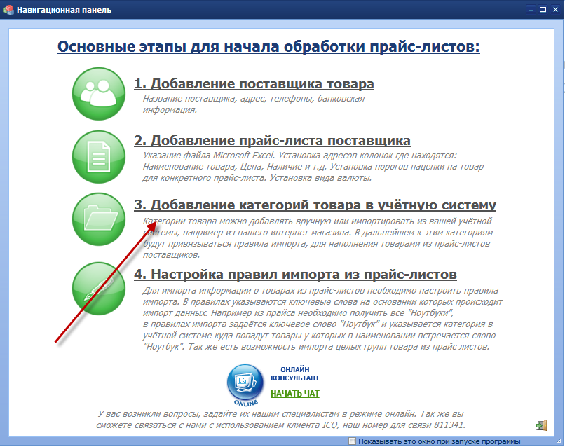

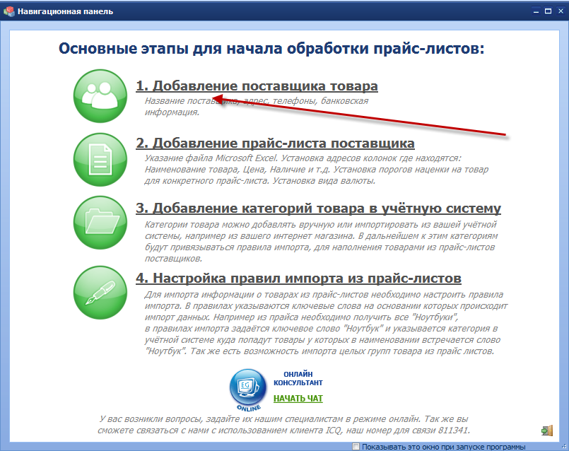

Вариант первый формирование новой Учетной системы: Если нет списка категорий и товаров в Учетной системы (этот список можно получить через внешний модуль)

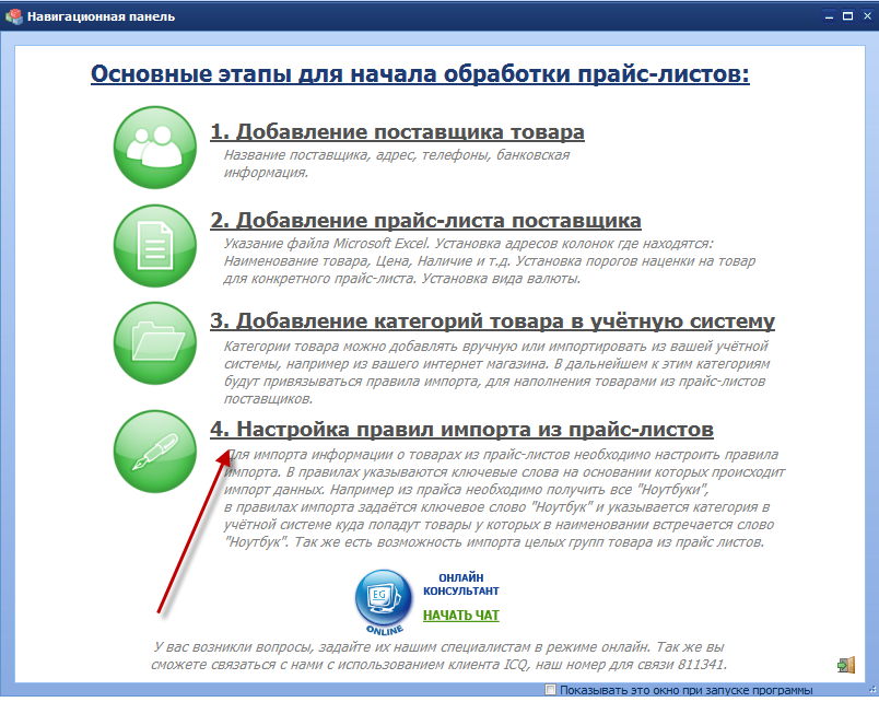

Запускаем программу, перед Вами открывается навигационная панель. Необходимо использовать пункты по-порядку.

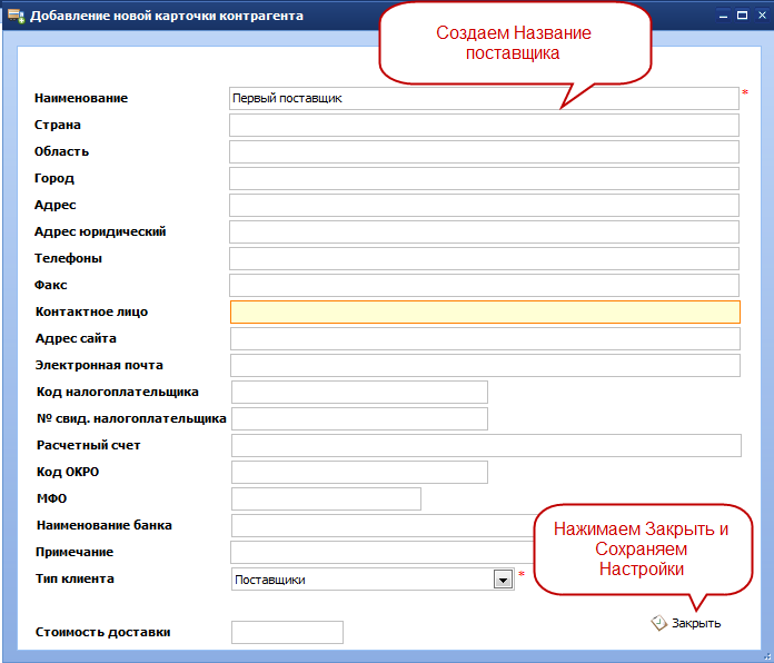

Добавление поставщика
Если панель не появилась при запуске программы, тогда открываем вручную:
Добавляем поставщика

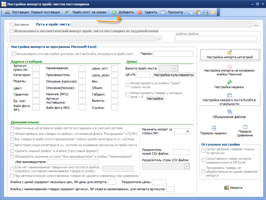

Переходим к следующему этапу навигационной панели: Добавление прайс-листа поставщика в программу

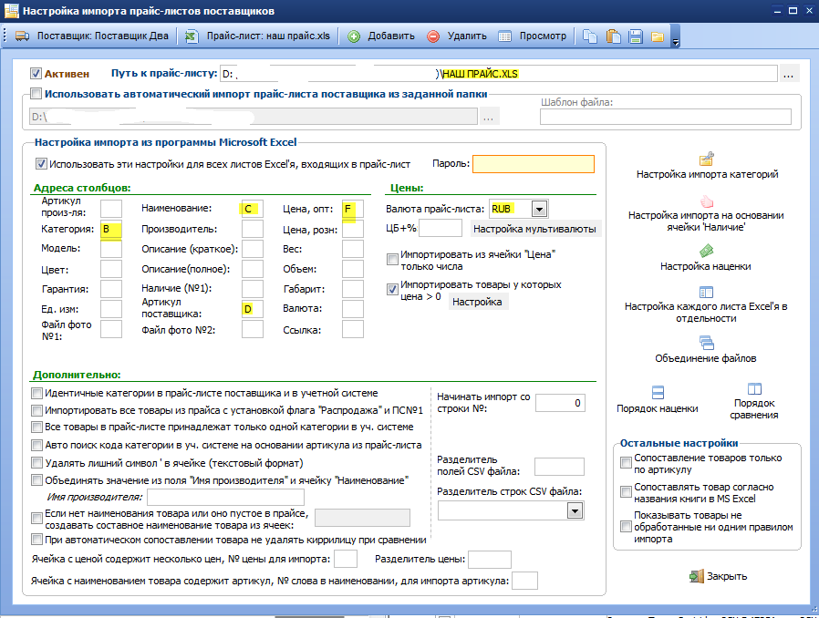

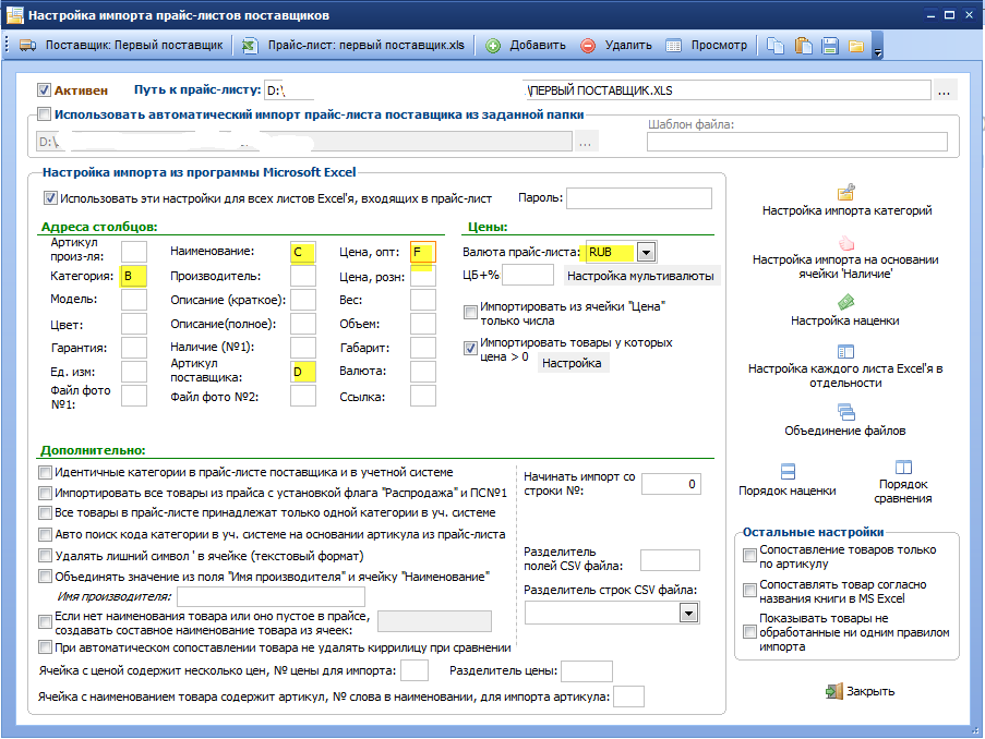

Для того чтобы добавить прайс лист необходимо нажать кнопку "+Добавить"
Выбираем необходимый прайс-лист для поставщика и настраиваем для него адреса столбцов, которые соответствуют нашему прайс-листу

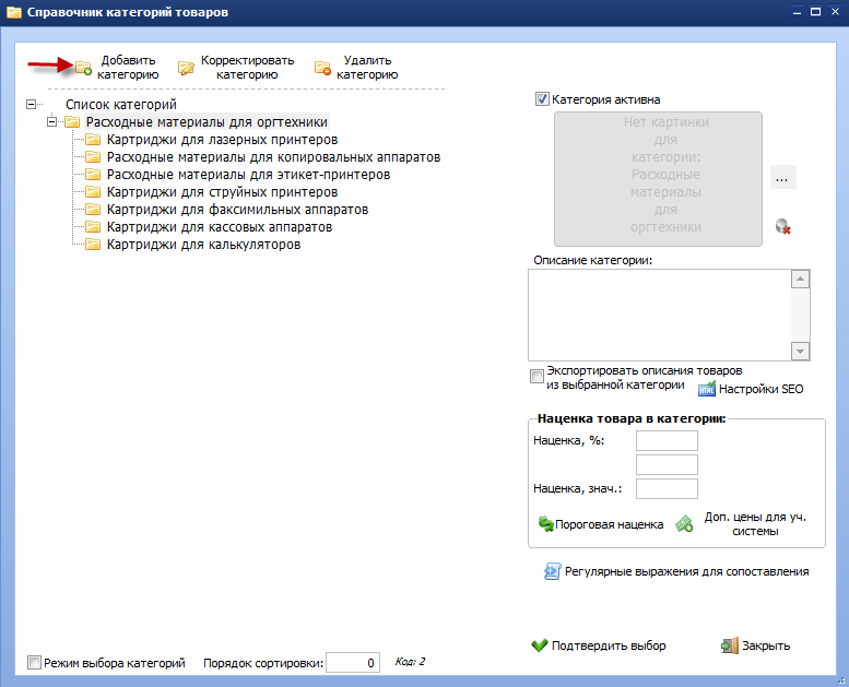

Приступаем к следующему этапу: Добавление категорий и подкатегорий
Справочник "Категорий товаров" хранит список используемых категорий товаров. Категория товара — это совокупность товаров определенного класса, которые обладают сходным составом потребительских свойств и показателей. Справочник "Категорий товаров" имеет вид иерархической многоуровневой структуры. Каждый товар в системе привязывается к определенной категории из этого справочника.
Иерархия категорий и подкатегорий была взята с прайс-листа

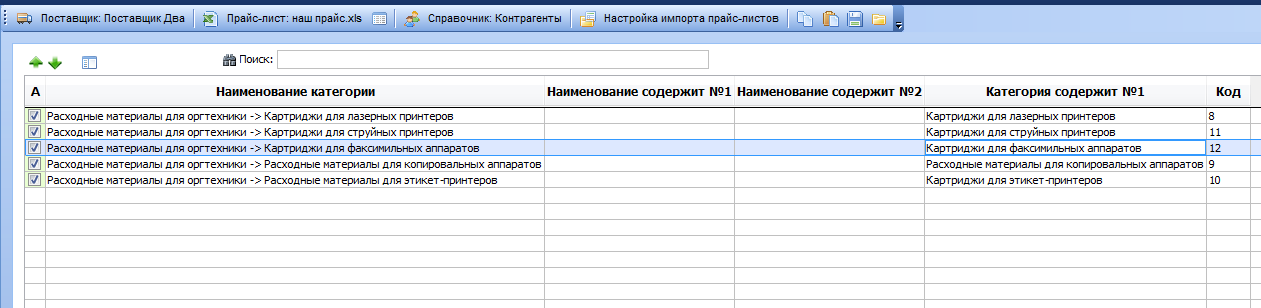

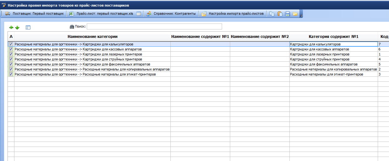

После того как все категории были созданы приступаем к созданию правил импорта.
Правила импорта
Правила импорта

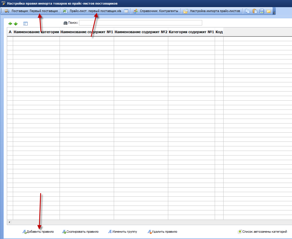

Здесь нам необходимо сообщить программе в какую из созданных нами категорий мы хотим чтобы попадал товар из прайс-листа и по каким критериям.
Создаем правила импорта для наших категорий из справочника категорий
Заполняем поле Категория Содержит, тем самым говорим программе чтобы товары брала из категории, которую мы ей указали.

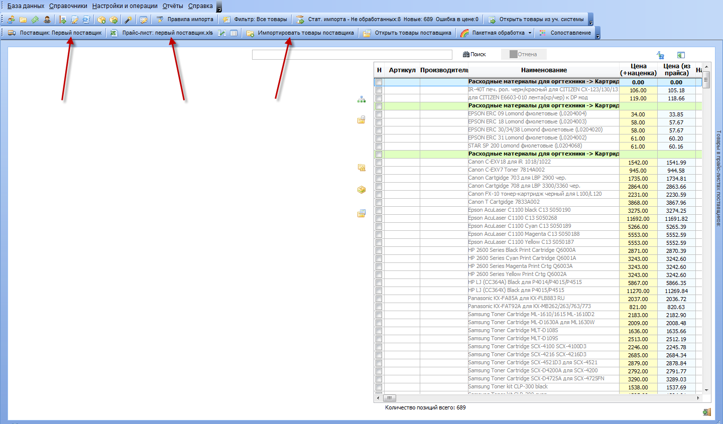

После создания всех необходимых правил импорта закрываем все окна программы, кроме главного, закрываем Excel и начинаем импортировать товары. Для этого выбираем поставщика, его прайс лист и нажимаем кнопку Импортировать товары
После чего с правой стороны отобразятся товары после импорта из нашего прайс-листа поставщика, которые попали в наши категории из справочника категорий, согласно созданным нами правилами импорта.

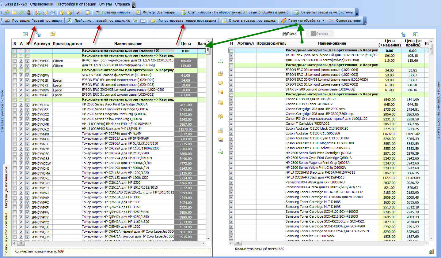

Импортируем товары второго поставщика
Получаем результат

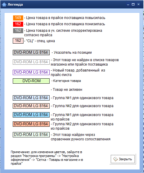

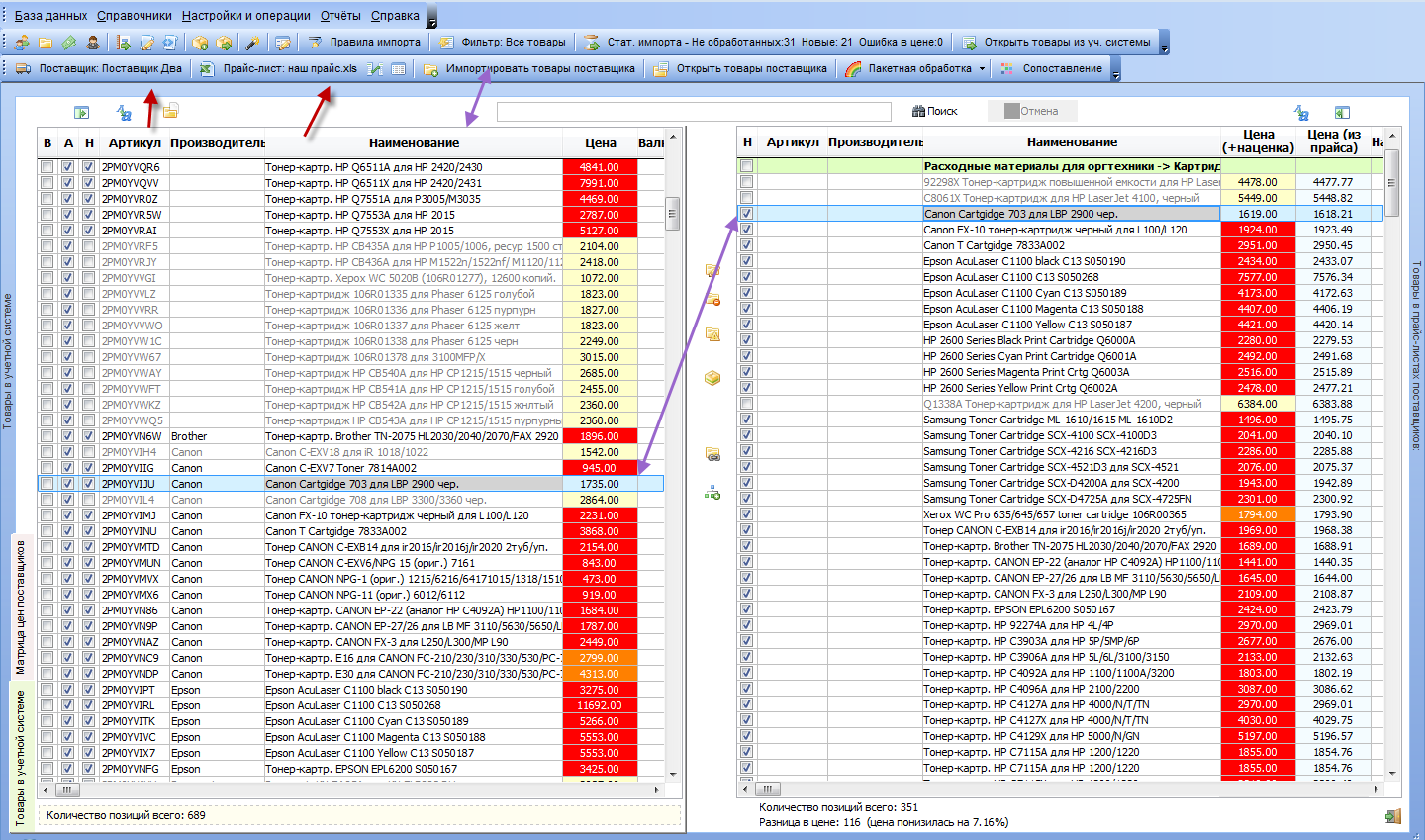

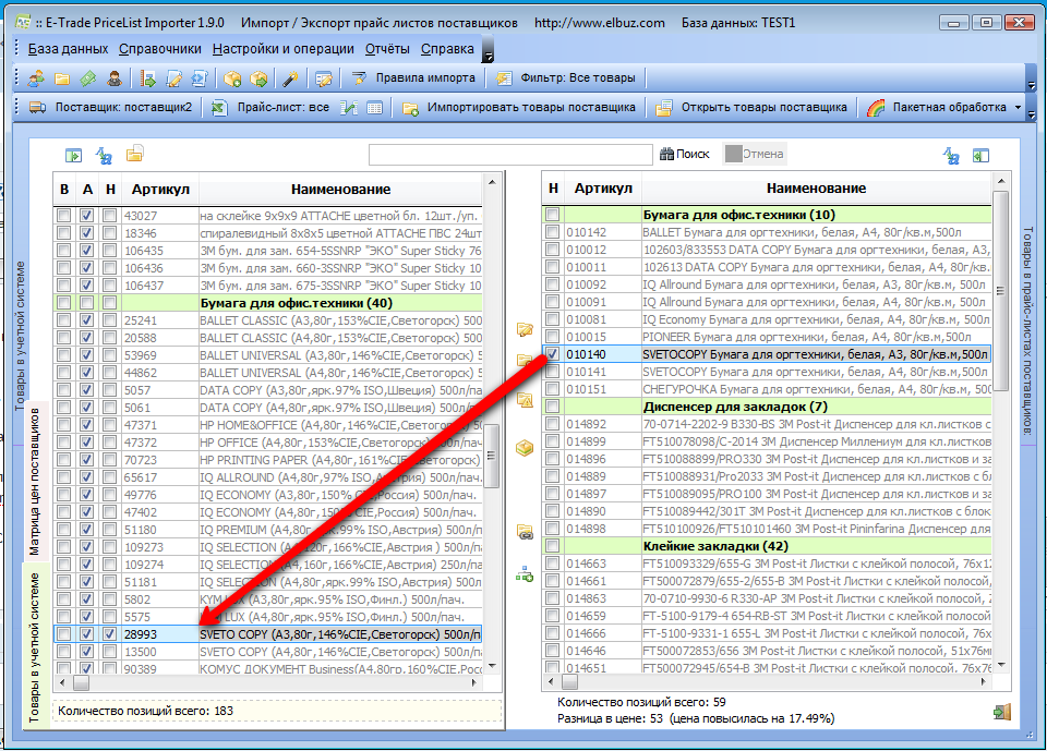

На скриншоте видно что некоторые товары сопоставились в автомтическом режиме, так же видна разница в цене товара между УС и прайсом от второго поставщика. Видно что у второго поставщика цена ниже. Это можно понять по цветовой схеме

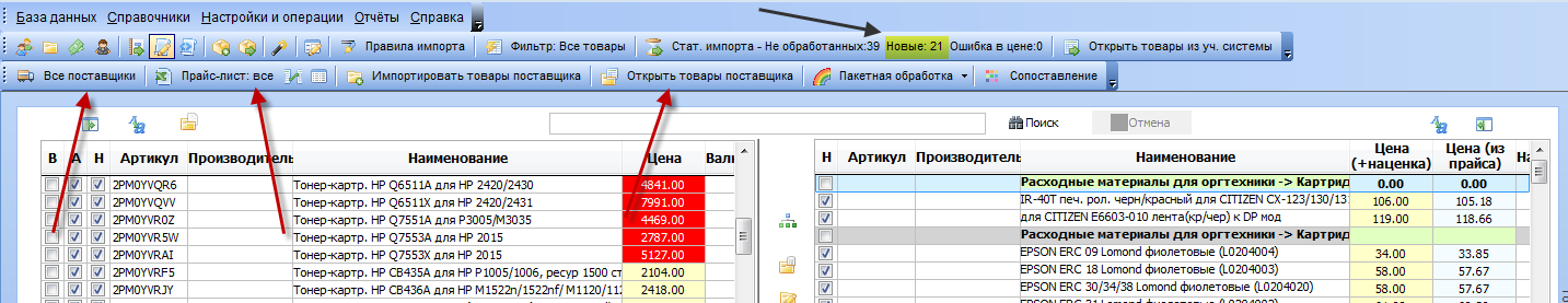

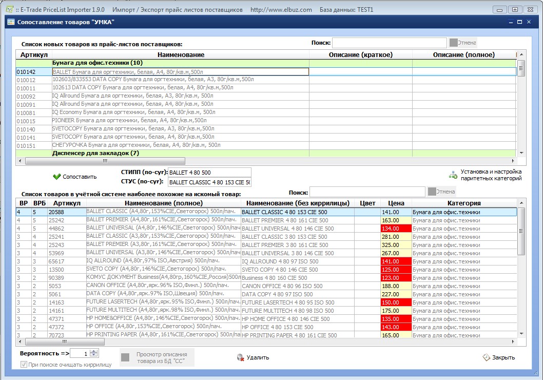

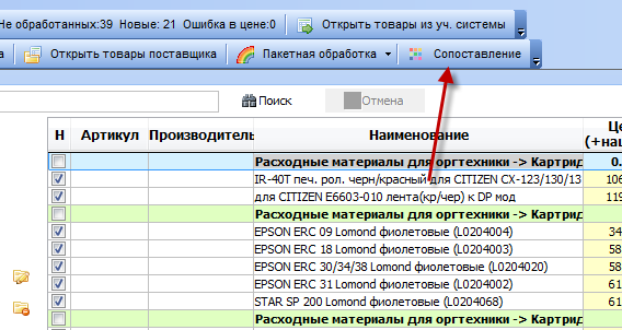

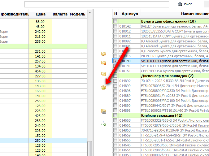

но есть и товары которые не сопоставились в автоматическом режиме(серый текст наименования) их необходимо сопоставить вручную. Для этого выбираем всех поставщиков все прайс листы и нажимаем кнопку открыть товары, тем самым получаем общий список товаров из прайс листов поставщиков.

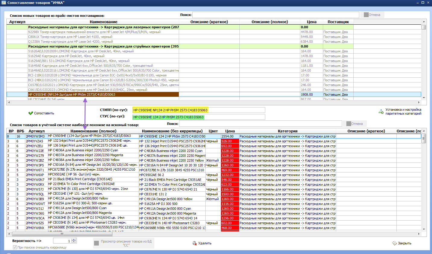

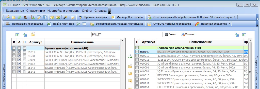

Видим их количество равно 21, то есть это либо новый товар, которого нет в УС, либо товар отличающийся наименованием в прайс листе от товара в УС. Необходимо такой товар сопоставить через систему интеллектуального сопоставления УМКА, где выдается наиболее похожий товар, по вероятности совпавших слов целиком и по вероятности совпавших букв в отдельности.
Вот товар одинаковый но отличается лишь наименованием, и в автоматическом режиме не мог быть сопоставлен, по сему его необходимо сопоставить вручную.

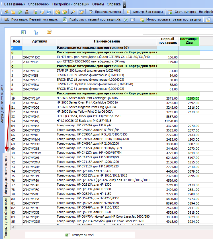

После пакетной обработки можно посмотреть матрицу цен, в которой видно какой из поставщиков предоставляет товар и по какой цене
Видно, что второй поставщик предоставляет товар с более выгодными условиями.

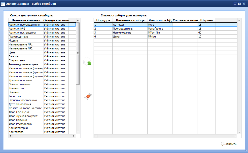

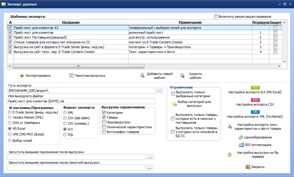

После всего этого эту информацию можно будет экспортировать в прайс лист сводный, прайс для клиентов, в файл csv который может быть загружен в интернет магазин и другие различные виды экспорта.
Прайс лист сводный в котором отображается какой из поставщиков поставляет товар и по какой цене Прайс лист для клиентов Универсальный, с вариантом выбора колонок для экспорта
-лист для клиентов 30.07.2009.zip
(48.97 КБ) 296 скачиваний
Файл csv для загрузки на сайт с выбором полей

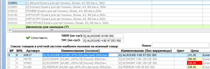

Вид экрана ручного сопоставления товаров "УМКА":
Как видно на скриншоте, программа показала три товара наиболее вероятных для сопоставления, даже учла формат бумаги А4.
Рассмотрим Пример №2
Наименование товара из прайса "1 поставщик.xls":
IQ ALLROUND (А4,80г,97% ISO,Австрия) 500л/пач.
Наименование товара из прайса "2 поставщик.xls":
IQ Allround Бумага для оргтехники, белая, A4, 80г/кв.м, 500л
Опять же видно что наименование товаров сильно отличаются. Воспользуемся ручным сопоставлением:
Программа сама нашла товар с которым нужно сопоставить. Проделав единоразово ручные сопоставления товаров, вы добьётесь того чего хотели - объедините прайсы.

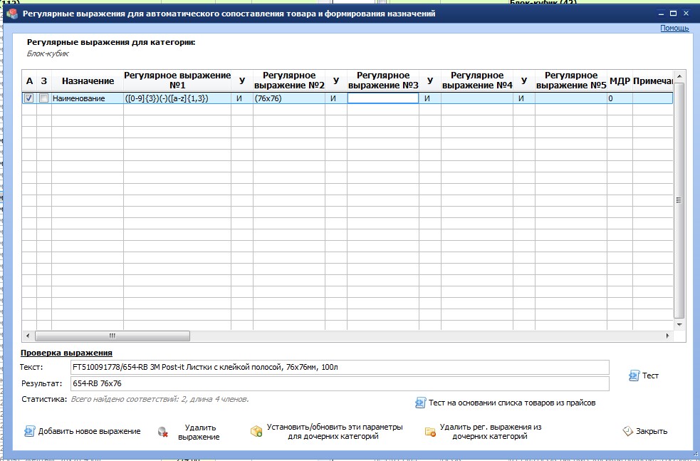

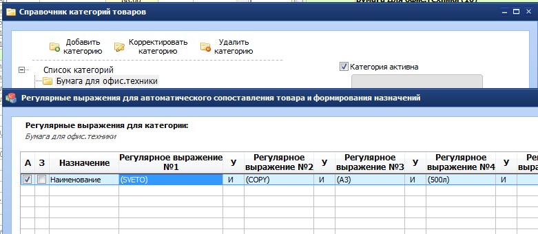

Если вы не хотите вручную сопоставлять товары, тогда можно воспользоваться системой автоматического сопоставления товаров с использованием регулярных выражений.
Рассмотрим Пример №3
SVETOCOPY Бумага для оргтехники, белая, А3, 80г/кв.м,500л
SVETO COPY (А3,80г,146%CIE,Светогорск) 500л/пач.
Тут комментировать особо нечего, наименования как и в предыдущих примерах сильно отличаются, настроим систему автоматического сопоставления товаров с использованием регулярных выражений.
Вид экрана с настройками для категории "Бумага для офис.техники":
После ввода настроек необходимо нажать кнопку "Сравнить товары":
Вид экрана после сравнения:
Более сложный пример для товаров вида "FT510091778/654-RB 3M Post-it Листки с клейкой полосой, 76х76мм, 100л".
Данный вид товаров имеет цвета, можно настроить систему приведения цветов товаров к одному виду.
Как видно товары автоматически сопоставились. Теперь вне зависимости от количества ваших поставщиков, товары будут автоматически сопоставляться по заданным правилам на основании регулярных выражений.
