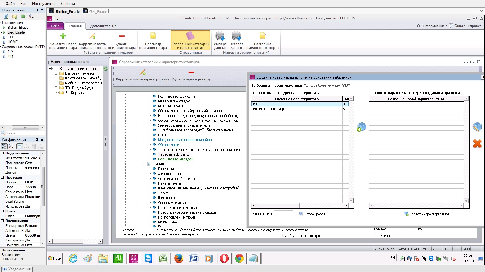

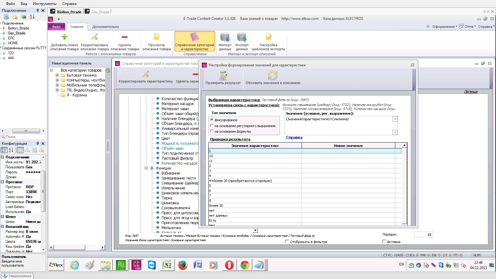

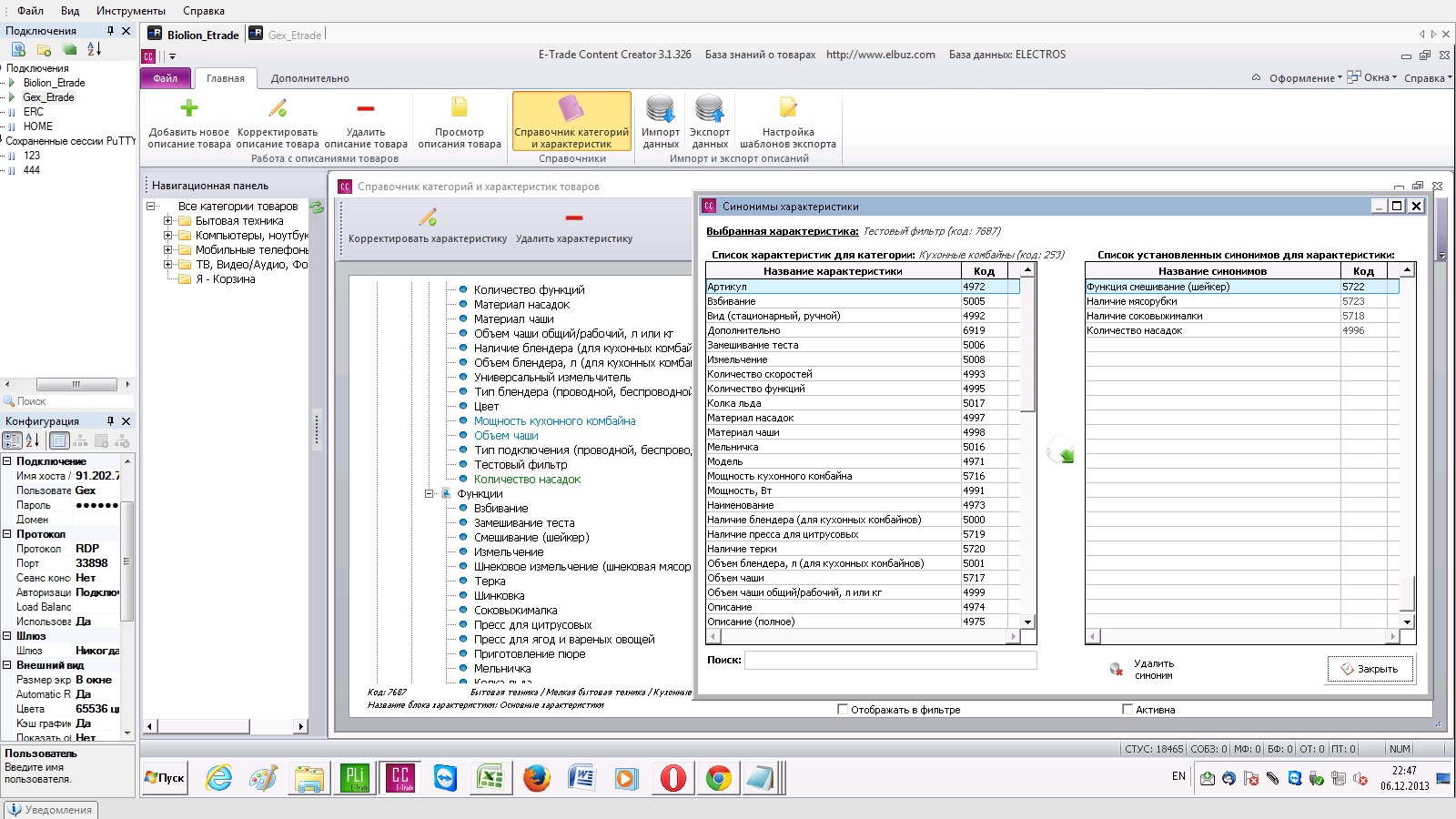

Создал характеристику - привязал туда сначала 2 синонима - показывает только характеристики одного. Решил протестировать - привязал 4-ре все равно отображается только одного.
Пруф скрины:
Не совсем видно, на последнем скриншоте выбрана харак-ка "артикул", а не "тестовый фильтр".

Чего только один синоним подхватывается?
На восьмом скриншоте не стоит галочка отображать значения от синонимов.

e-special писал(а):На восьмом скриншоте не стоит галочка отображать значения от синонимов.
это не важно - когда создаю зависимую характеристику скрин 7 , что там? Куда делись значения?
Да и даже на 8-м скрине не логично все.
Я ведь создал отдельную характеристику - у которой нет значений, а потом установил синонимы к ней, так что если убрать галочку должны все значения пропасть.
Раньше это так работало - если убрать галочку, то отображались бы только значения созданой харктеристики на основании формулы ЗначениеХарактеристикиОтСинонима.
Ведь суть этой глаочки - не трогать основный значения.
К примеру,
есть у меня Чип видеокарты и Видеокарта Чип (они же на сайте показываются в характеристиках товара)
- создаю Хара-ку Чип Для Фильтра
- привязвыю туда Чип видеокарты и Видеокарта Чип
- устанавливаю
[b]ЗначениеХарактеристикиОтСинонима [/b]
- отображать в фильтре и НЕ активна
- корректировка значений
- И ТУТ если не отключить галочку ТО при правке значений начнут правиться значения КОТОРЫЕ ОСНОВНЫЕ Чип видеокарты и Видеокарта Чип (они же на сайте показываются в характеристиках товара)
- А если снять галочку, то правиться будет только Чип Для Фильтра
И на сайте будет в фильтре TITAN, а в Карточке товара ТИТАН
Теперь это не работает
