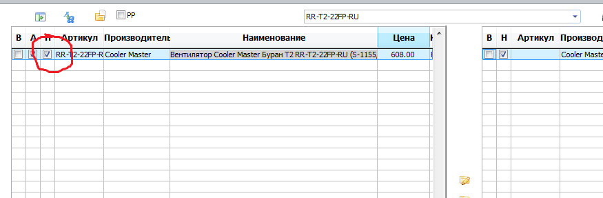

Если в список товаров в учетной системе (СТУС) у товара есть галочка "Н" Найден, тогда товар имеет связь со СТИПП и сопоставлен.

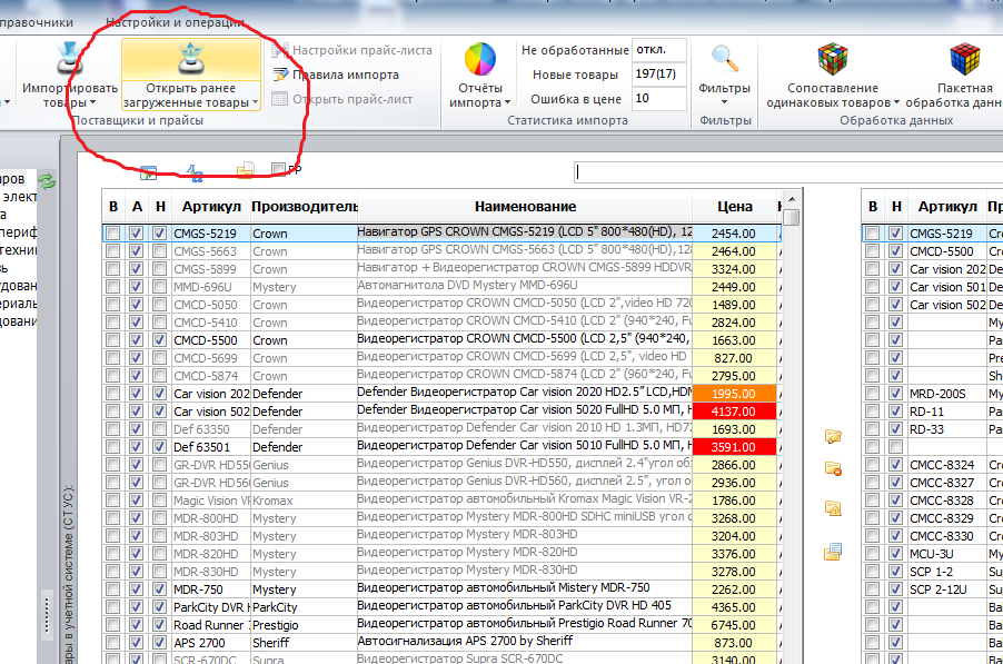

Дело в том, что если товар не числится, то поставщики в прайс-лист их не включают. Как результат - связь "невидима", пока поставщик снова не предложит этот товар. Вот серия скриншотов:
Открываем все товары всех поставщиков, которые предлагаются на сегодняшний день
Видим, что на сегодня есть только один товар из всех, что были привязаны к позиции RR-T2-22FP-RU
остальные же связи не видно... Пока поставщик снова не предложит этот товар, и он автоматически не сопоставится по существующему правилу, которое я не вижу на сегодняшний день.
Видно что связь есть и эта связь установлена вручную.

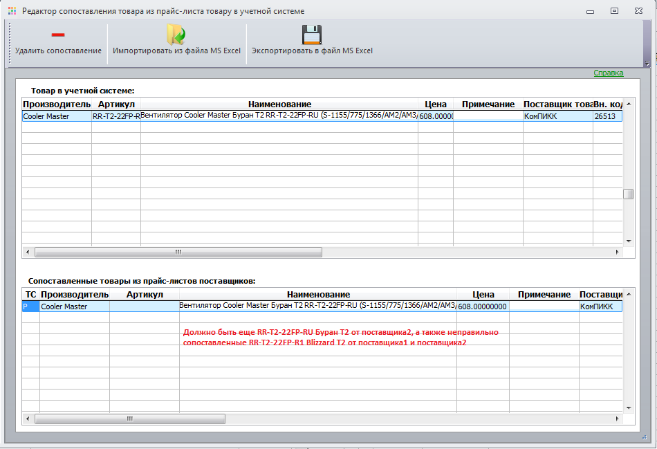

одна из четырех существующих. Где увидеть три остальные?
Если в справочнике только один товар представлен как сопоставленный, значит только он и имеет связь.
Либо не открыт весь список товаров из прайс-листов поставщиков (СТИПП).
