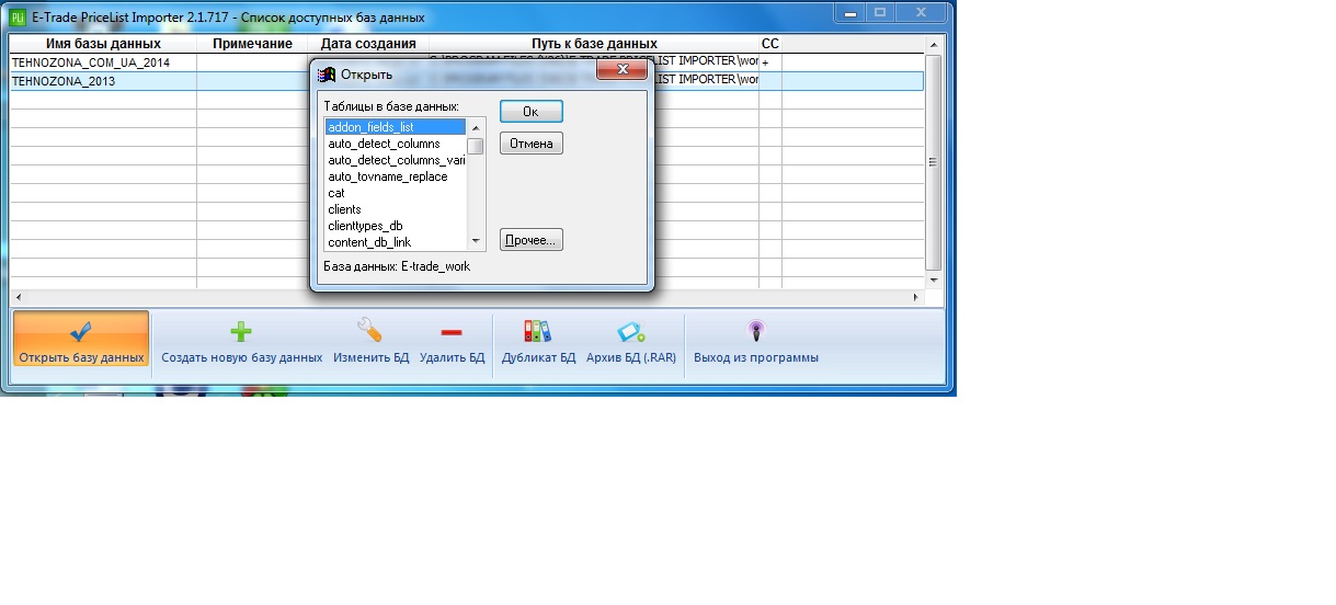

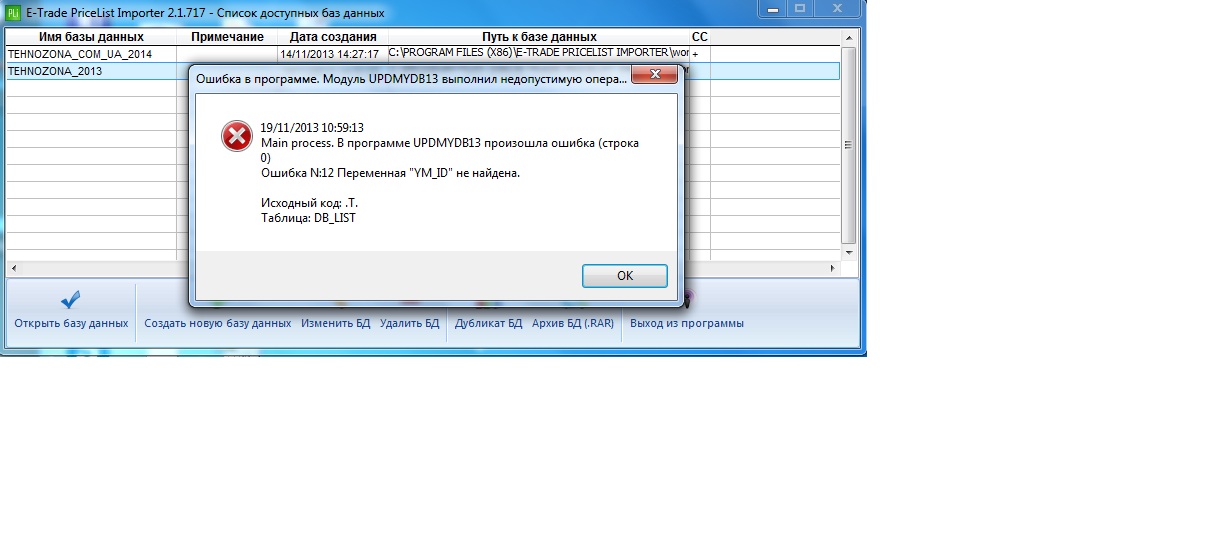

После переноса БД с одного компа на другой стала выскакивать ошибка при запуске PLI
1
1
чтобы я не выбрал все равно появляется ошибка
2
2

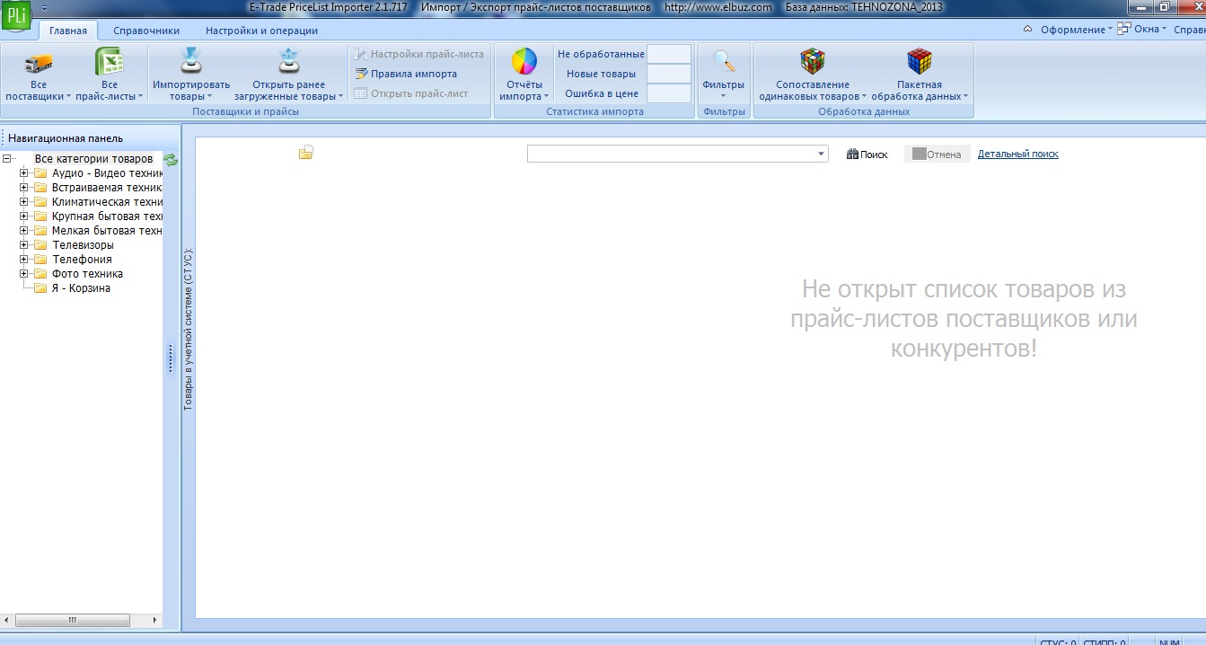

после чего бд запускается, но неотображается СТУС
3
3
