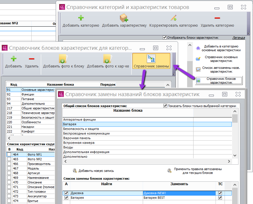

Здравствуйте ! Помогите разобраться с блоком характеристик. Характеристики не перемещаются в нужный блок.
Например я хочу переместить характеристику Диагональ с блока Общие характеристики в блок Экран, но при парсинге,
заново создаётся блок Общие характеристики и характеристика Диагональ не попадает в нужный блок. Соответственно до этого переместил характеристику в нужный блок в справочнике блоков характеристик.
Тоже самое происходит при переименовании блока характеристик.
Вот так выходит
А нужно вот так (здесь я еще переместил другие характеристики)

Да то что перенести можно я понял, но какой смысл тогда переносить характеристики в блоки или изменять названия блоков, если Content Creator (не запоминает правильно) при следующем добавлении товара опять создаст старые блоки, а характеристики в новых блоках или отредактированных останутся не заполненными ?
Еще плюс ко всему мы берём описания из разных сайтов, на YANDEX МАРКЕТЕ свой шаблон со своими блоками характеристик, в HOTLINE другой и т.д.
в итоге получается каша, на одну категорию товара характеристика может лежать в разных блоках и ничего нельзя сделать.
Сделайте пожалуйста что-то, например автозамена блоков характеристик, на подобие автозамены характеристик, нужно чтоб характеристики попадали в нужные блоки, а то программа покупалась ради своего уникального описания (чтоб и блоки можно было свои делать), а тут ничего не выходит, даже на сайте сравнение товаров будет выглядеть - не удобным.
Для такой мощной программы, и такая мелочь должна быть реализована, так как это очень важная функция !

Или лучше сделать чтоб товар парсился без блоков характеристик, а пользователь сам создавал блоки и туда распределял характеристики, ну или хотябы автозамена блоков характ.
Для вас доступна новая версия программы СС, в которой добавлена автозамена названия блоков характеристик

Здравствуйте! Благодарю что сделали "автозамену названия блоков характеристик" , очень полезная функция.
Но главная задача не решена, нужно чтоб хар-ки при парсинге попадали в заданные блоки.
У Вас же есть функция "Переместить хар-ки в другой блок", автоматизируйте пожалуйста этот процесс при парсинге, чтоб не перемещать их каждый раз
после добавления товара вручную, на это будет уходить очень много времени.
Пример. Если хар-ка находится на сайте-источнике в блоке "Диагональ", а вам необходимо чтобы эта хар-ка была в СС в блоке "Размер", тогда вы можете создать для блока "Диагональ" замену на блок "Размер" и все хар-ки с сайта будут размещаться в блоке "Размер".

Дело в том что некоторые хар-ки с одного блока источника нужно перемещать в разные блоки в СС.
