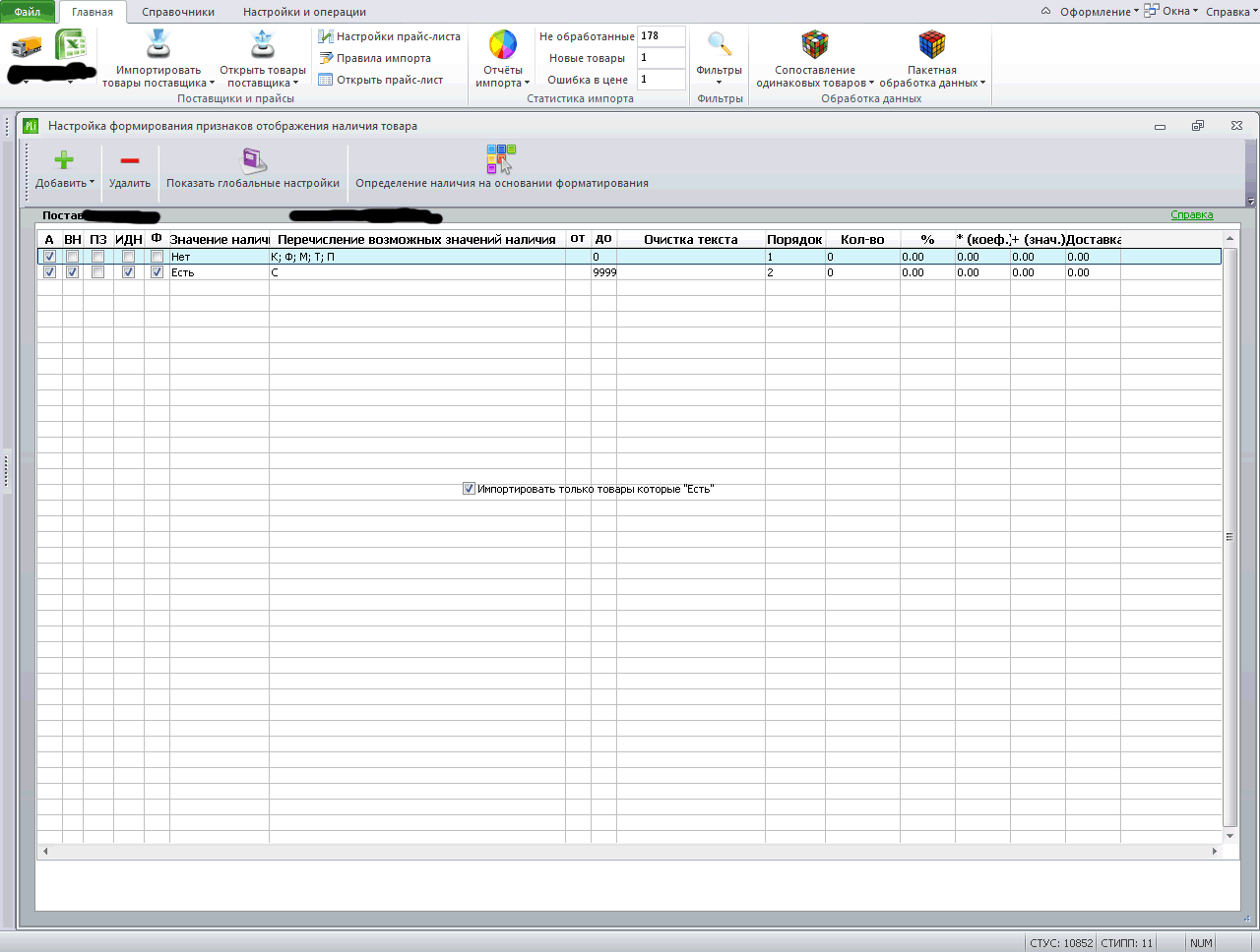

В настройках наличия товара как я и писал, букву К переставил в статус "нет", оставил С в статусе "есть"

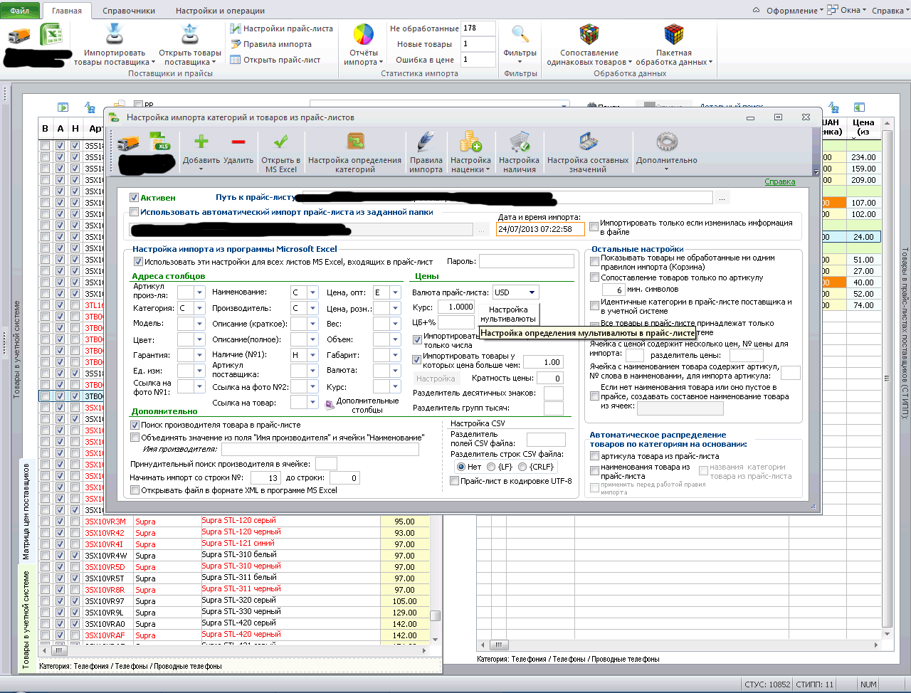

Настройки импорта, здесь ничего в принципе не менял
Это после того как я убрал букву "К" с наличия есть и добавил ее в статус "нет в наличии"

Попробуйте так настроить:
Дублирующиеся буквы обозначают, что одна набрана латиницей, а другая кириллицей.
