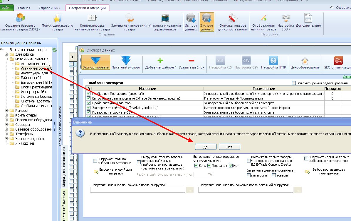

см. скриншот
Мне надо экспортнуть на сайт новую категорию товаров с самими товарами.
При попытке экспорта появляется окно, как на скриншоте. Если нажать - "Да", сразу на сайте удаляются все текущие товары. Что делать?
p.s. Пробовал в настройках туннеля убрать все галочки внизу с фразами "Удалять категорию...", "Удалять товар...", "Удалять производителя....." - не помогает :geek:
Скорее всего в настройках Туннеля у Вас стоит деактивировать категории и товары, которых нет в списке экспорта. Проверьте.
И вряд ли они удаляются, скорее всего они деактивируются с витрины, но в админ части остаются. Проверьте.

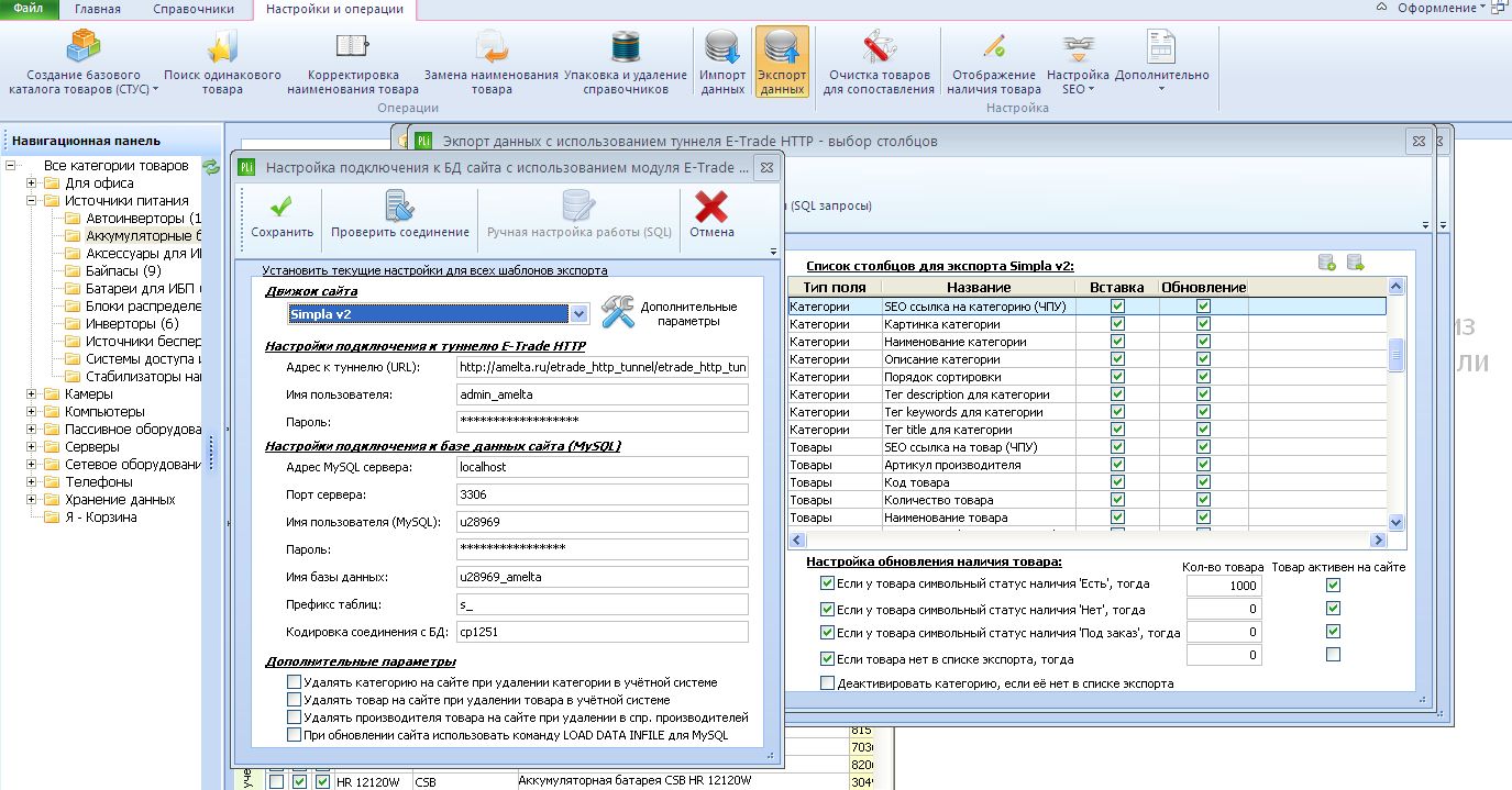

Прикрепите скриншот своих настроек обновления наличия из Туннеля.
iMessi89
Сообщения: 177
скрин
Как раз у вас стоит настройка, если товара нет в списке то товар Не активный (деактивировать). Проставьте галочку, чтобы товар не деактивировался, которого нет в списке экспорта.
