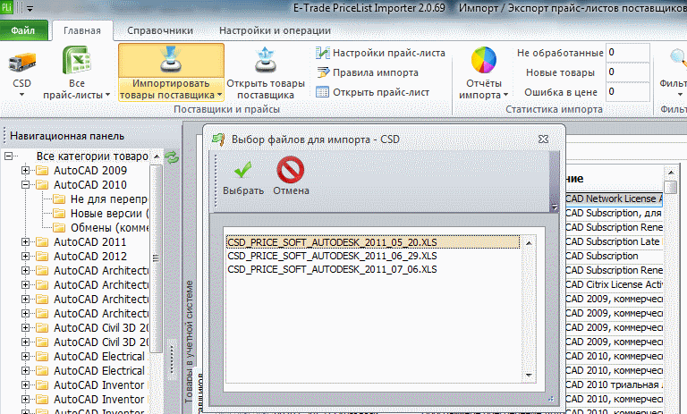

вариант 1
делаем 2 каталога для поставщика Исходники/Текущий
в каталоге 'Исходники' храним все версии прайса от поставщика
в каталоге 'Текущий' храним только самую свежую версию прайса
при этом схема работы в принципе понятна...
но не ясно - сможем ли мы выгрузить историю изменений между УС и новой версией Прайса поставщика
и не ясно зачем тогда нужна возможность подключать несколько прайс листов на одного поставщика? (... -если только все подключенные листы имеют отличия по форматам/правилам импорта)

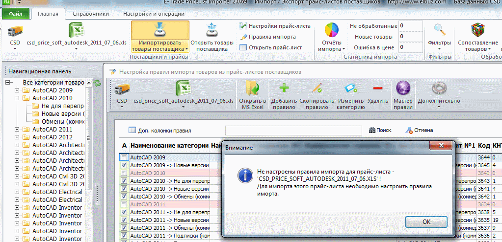

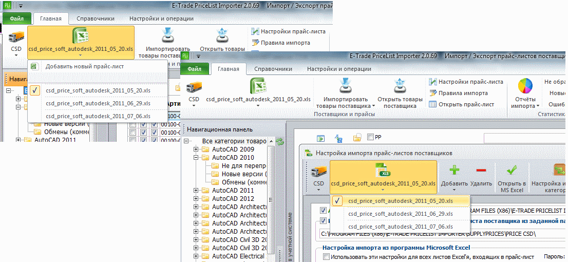

вариант 2
делаем только 1 каталог 'Исходники' и храним в нем все версии прайса поставщика и включаем их в систему по мере поступления
для импорта отмечаем галочкой самую свежую версию (одну из всех подключенных к системе)
но при таком подходе - программа выдает нам предупреждение что вновь выбранный прайс лист не настроен...
(т.е. был прайс Версии1 - мы на него настроились, обработали, пришел новый прайс Версии2 мы его подключили к системе - отметили его галочкой и пытаемся импортировать - и получаем ошибку)

этот подход 'наверно' для нас более логичен - все прайсы одного поставщика+одного формата в конкретном поставщике
но тут тоже не ясно (хотя и просматривается возможность) сможем ли мы получить ИСТОРИЮ изменений прайса за весь период его изменения по данному поставщику (по всем приложенным версиям прайса / файлам)

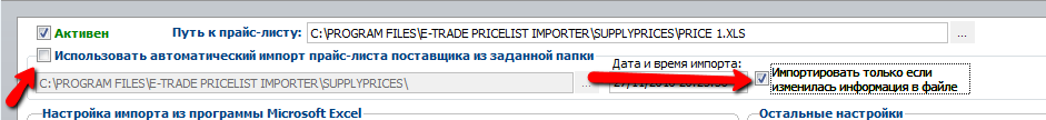

рекомендуем использовать Вариант 2
Правила импорта нужно настроить для каждого прайс-листа для своей структуры.
Импортироваться будет тот прайс у которого изменилась дата при таких настройках:

Если у Вас структура прайс-листов одинаковая то можно настроить для одного прайса правла импорта, скопировать и вставить для другого с аналогичной структурой.
Создайте папку для прайс-листа поставщика, туда добавляйте новый прайс, старый удаляйте, активируйте режим импорта прайс-листа без учёта наименования файла, не добавляйте один и тот же (новый) прайс к поставщику, просто обновляйте файл в папке поставщика.
