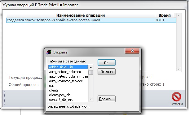

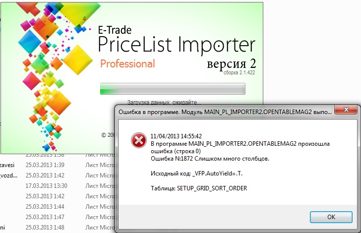

При импорте прайсов с большим количеством дополнительных полей (около 150) выдало ошибку "Слишком много полей" и стало выдавать ошибки Базы данных
Убрал в настройках доп столбцев "Показывать в СТУС", но ничем не помогло.
При включении программы ПЛИ выдает ошибку

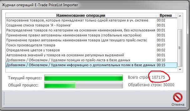

Но при импортировании выдает интересную строчку
Почему и откуда столько доп. столбцев...? непонятно
Это количество не означает "количество доп. столбцов"
на скрине видно что это кол-во строк с данными для доп столбцов
если для прайса есть 100 доп столбцов и есть в прайсе 5000 строк с товарами, тогда всего строк для сохранения в БД получается 100*5000=500000

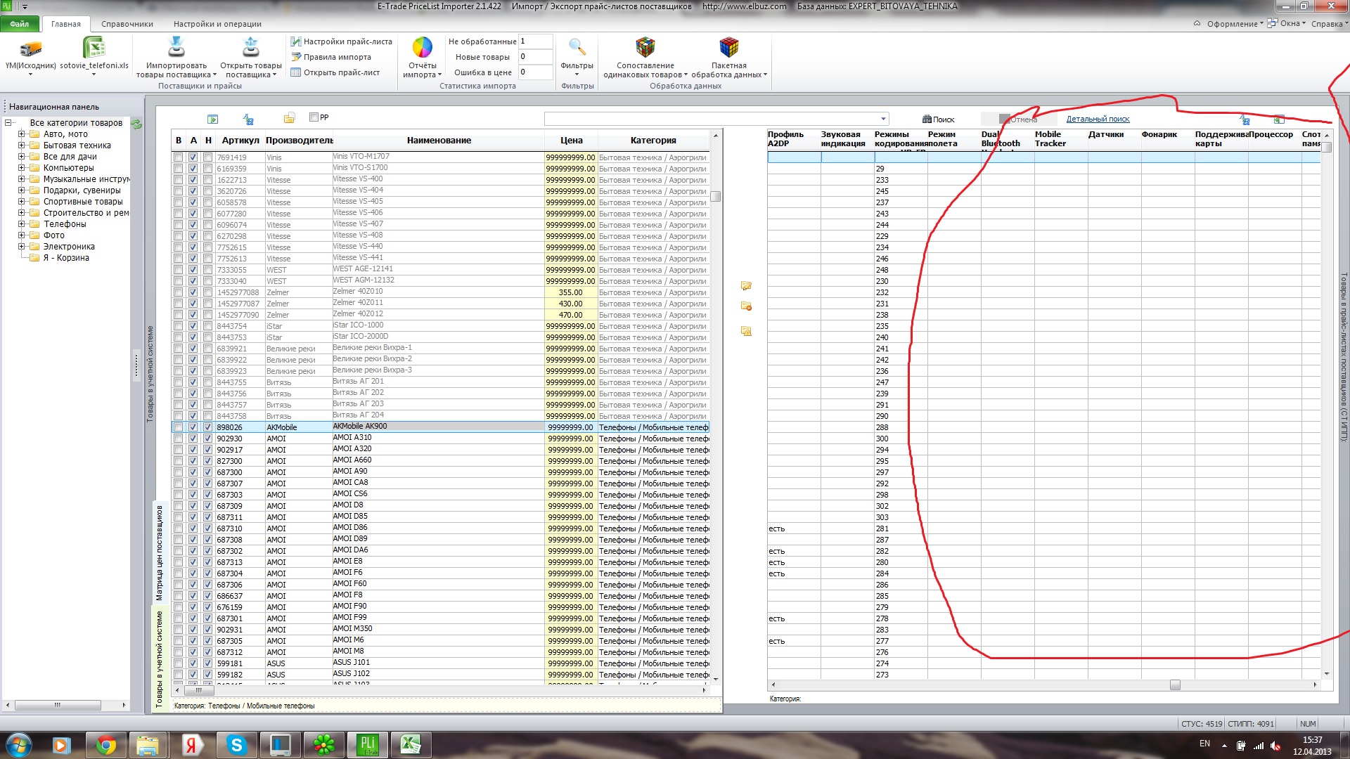

Уточняю. В СТИП поставщика для этого прайса у меня 98 доп столбцев с характеристиками для передачи в СС.
Из них 50 попали в СТИП(есть значения доп. столбцев), а остальные пустые (смотрите на рисунке).
