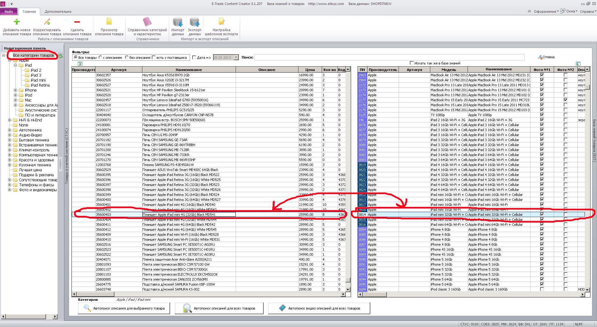

1-я ситуация
У товаров есть описание (искалось с использованием СС), но он не отображается в БЗ СС. Рис:
Пояснение:

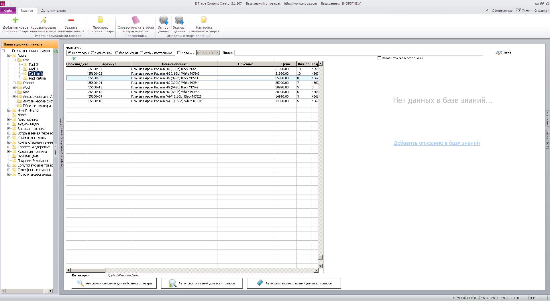

В "дереве" выбрали категорию "Apple -> iPad -> iPad2".
СС подгрузил данные для конкретной категории.
Справа надпись "Нет данных в БЗ".

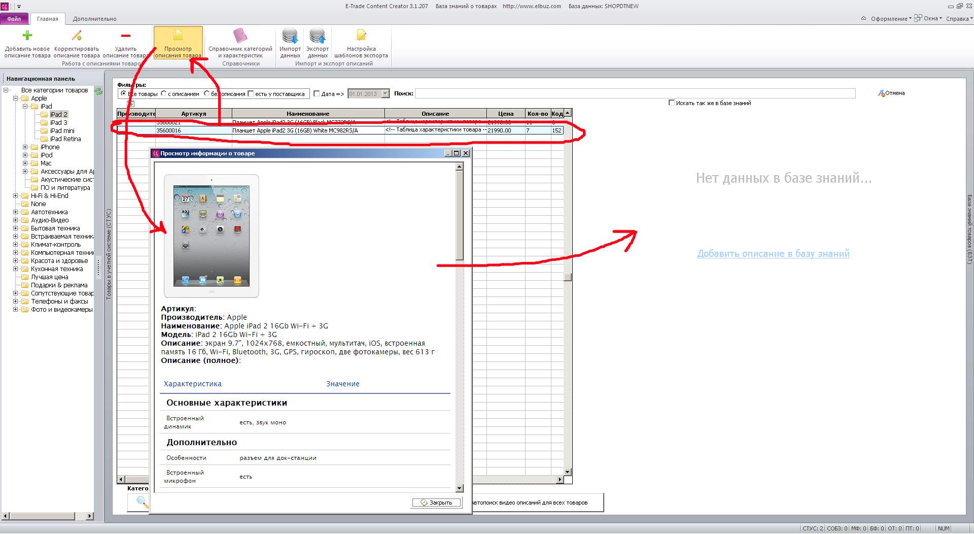

Выбираем товар и жмем кнопку "Просмотр описания товара". Описание есть.
Если кликнуть на надпись "Добавить описание в БЗ", СС предлагает удалить текущее описание и сделать новое.

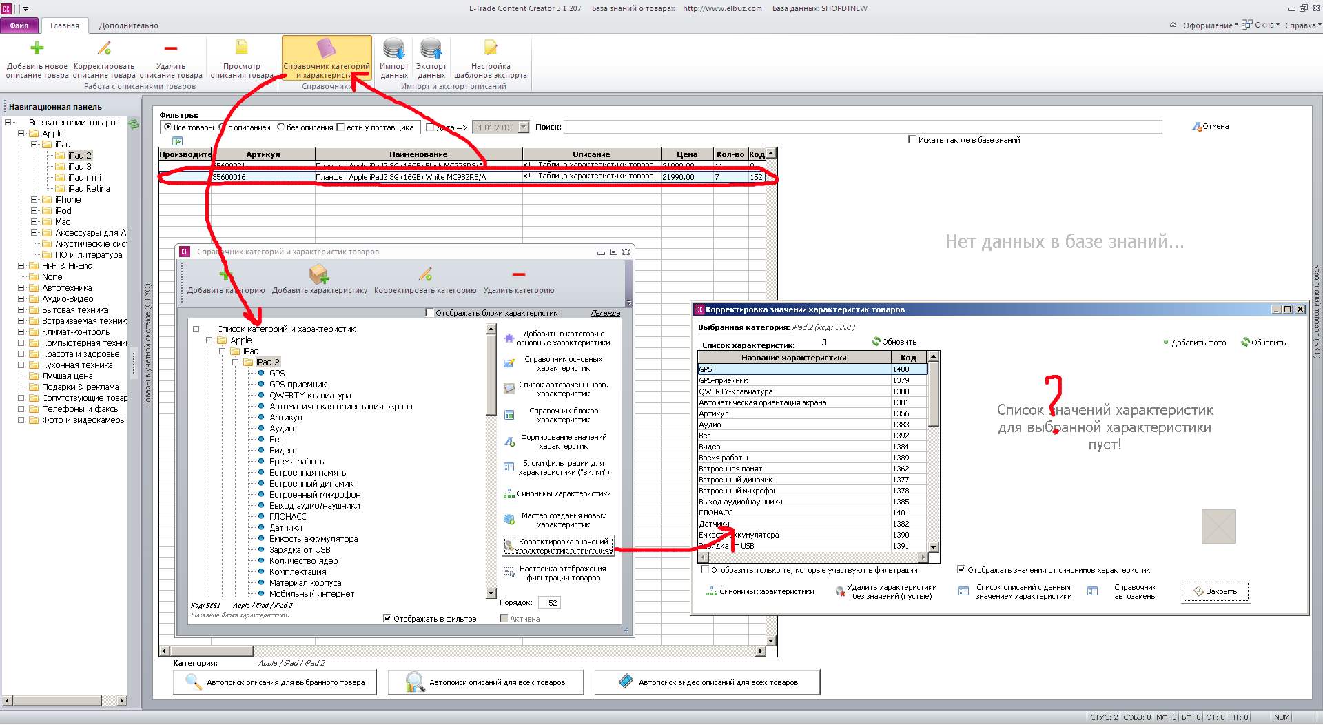

2-я ситуация.
Хочу настроить характеристики для категории (синонимы сделать, к единому виду привести и т.д.).
То, что я вижу на сриншоте:
Предполагаю, что вторая ситуация вытекает из первой.

e-special писал(а):1) БЗТ отображается при открытии всех категорий. БЗТ не отображается при запуске программы для увлечения скорость загрузки.
Я не говорю об отображении БЗТ при запуске программы.
Я говорю, что при работе с отдельной категорией. Например, как на рисунке с первого поста, БЗТ не отображается.
В нижней части в "статусной строке" при этом отображается: СТУС: 2 (это верно, товаров два в примере) | СОБЗ: 0 (а это уже неверно) При этом описания товара точно есть.
e-special писал(а):2) Откройте БЗТ став на "Список всех категорий".
Ок. Я выбрал в древе "Все категории товара".
Нажимаю "Справочник категорий и характеристик"
Внутри справочника добираюсь но категории и ее характеристик.
Нажимаю "Корректировка значений характеристик в описаниях".
На всех характеристиках получаю - "Список значений характеристик для выбранной характеристики пуст!".
Что я делаю не так?
Опять же, значения характеристик есть, т.к. они экспортируются на сайт в виде HTML-описаний. Экспортируются правильно и полностью.
