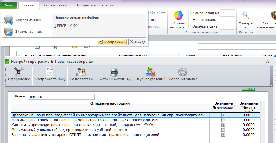

1. На сайте с производителями все ОК, обновил статус, отобразились нормально, только вот в самом списке производители типа LG JVC и некоторые выключены почему то, включил обновил все норм) Спасибо
Только момент непонятный у меня к примеру есть техника AVEX в базе её нету. При импорте не добавилась, и так много где, можно как то сделать импорт что бы производителей тоже стянула, а то ручками неудобно добавлять производителей. Спасибо!

ReBurn писал(а):1. На сайте с производителями все ОК, обновил статус, отобразились нормально, только вот в самом списке производители типа LG JVC и некоторые выключены почему то, включил обновил все норм) Спасибо
Необходимо активировать этот параметр в настройках
