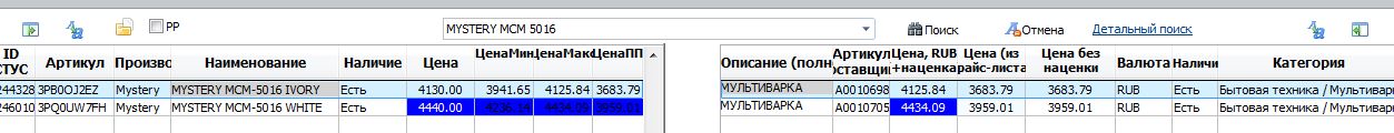

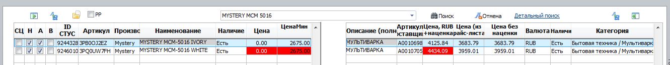

6. Произвожу поиск по фразе "MYSTERY MCM 5016" и наблюдаю картину как на рис 1.JPG
смысл которой в том, что цена получилась вообще не понятно откуда взятая, т.к. цена должна быть в диапазоне между ценой из столбца "ЦенаМин" и ценой из столбца "ЦенаМакс". Цена может быть немного больше, т.к. она после расчетов округляется до десятых в большую сторону.

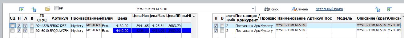

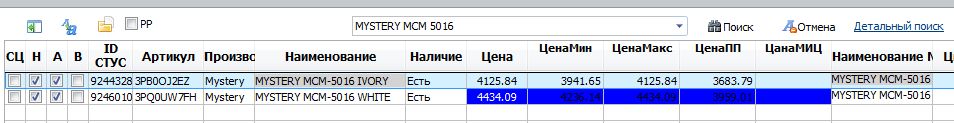

8. Произвожу поиск по фразе "MYSTERY MCM 5016" и наблюдаю картину как на рис 2.JPG
кстати на этой картинке за одно захватил СТИПП, чтобы Вам стало видно какие цены у поставщика по этим товарам. На картинке видно, что цены рассчитались верно.

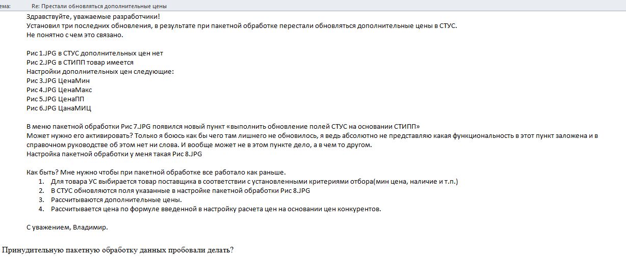

7. Цены в СТУС обновились правильно(рис 3.JPG)
значит проблемы где то в формуле конкурентов.

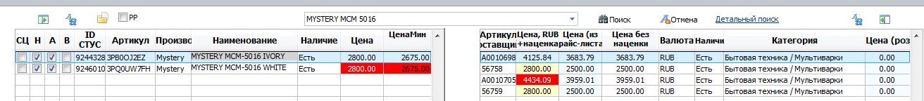

9. Нажимаю кнопку ""Рассчитать и обновить цены в СТУС. По логике должен получиться результат идентичный результату получившемуся в тесте 1 пункт 6 см выше, т.е. результат с вообще непонятно откуда взятой ценой. А на самом деле получился результат изображенный на рис 4.JPG
т.е. правильный.

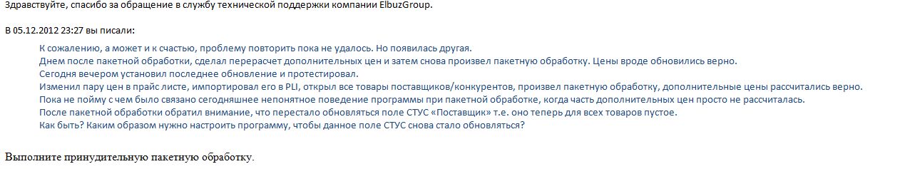

e-special писал(а):Где и когда, Вам советовали делать все время принудительную пакетную обработку?
Сначала был вопрос(внизу картинки)
А затем и конкретная рекомендация(внизу картинки)
исходя из этого я сделал вывод, что при каких либо проблеммах нужно делать принудительную пакетную обработку.

2.1 Произвожу поиск по фразе "MYSTERY MCM 5016" и наблюдаю картину как на рис 1.JPG
смысл которой в том, что:
2.2 В СТУС отобразилось 2 товара, у которых цена в СТУС = 2800
2.3 В СТИПП отобразилось 4 товара от 2 поставщиков

2.1 Произвожу поиск по фразе "MYSTERY MCM 5016" и наблюдаю картину как на рис 2.JPG
2.2 В СТУС отобразилось 2 товара, у которых цена в СТУС стала равна нюлю!
2.3 В СТИПП отобразилось 2 товара от 1 поставщика, т.е. в только что загруженном прайс_для_теста этих двух товаров нет!
