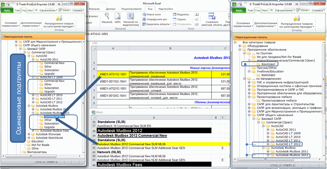

1. Наши продукты (любое наименование ПО) входят в ряд категорий (одну или несколько) верхнего уровня и кроме этого содержат ряд дочерних подкатегорий (подгрупп) практически одинаковых для каждого поставщика - Например Autocad+версия+Коммерческие/Подписки/Переходы/Прочее
- 1.1 Возможно ли при составлении справочника категорий - 'подставлять' дочерние подгруппы автоматически?
- 1.2 Насколько данный справочник категорий поддается автоматизации на предмет обновления прайс листа поставщика - нужно ли обучать программу на поставщика снова - или продукты один раз обученного поставщика - автоматически корректно разместяться в существующих категориях в группах и подгруппах?

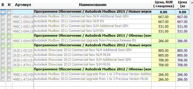

2. Ряд наших поставщиков имеет одинаковые продукты с одинаковым артикулом но с разным наименованием (например у одного позиция идет по русски у другого по английски)
- 2.1 Можем ли мы видеть в едином прайс листе компании (в одном списке) - все эти интерпретации наименований в рамках одной, той или иной категории?

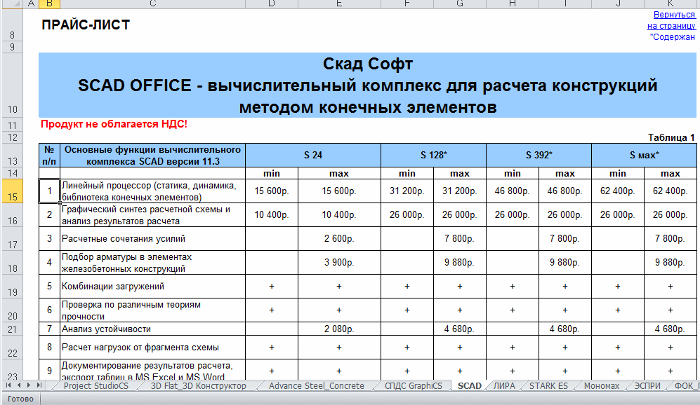

3. У ряда наших поставщиков продукты кроме самостоятельно использования могут поставляться в комплектах. Т.е. комплект такой-то включает ряд отдельного самостоятельного ПО. Можем ли мы в справочнике категорий указать связи следующего типа
- 3.1 В категорию Комплект (имя комплекта) - входят несколько категорий (включая все дочерние конечные продукты)?
- 3.2 В категорию Комплект (имя комплекта) - входят только выбранные конечные продукты
другими словами конечный продукт может входить в различные уровни каталога (один ко многим), как это проявится на обработке вновь поступающего прайс листа от поставщика?

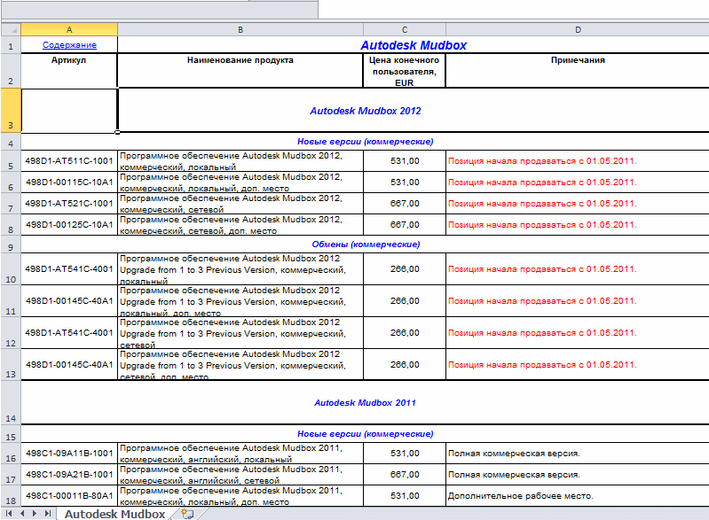

1.Поставщик 1
Вертикальная структура - по форматированию на группы бьется, не совсем понятно как автоматизировать размещение товаров по подгруппам (Новый/Обмен/Подписка) для каждого продукта? только вручную?
Кроме того есть дополнительные колонки - например язык продукта

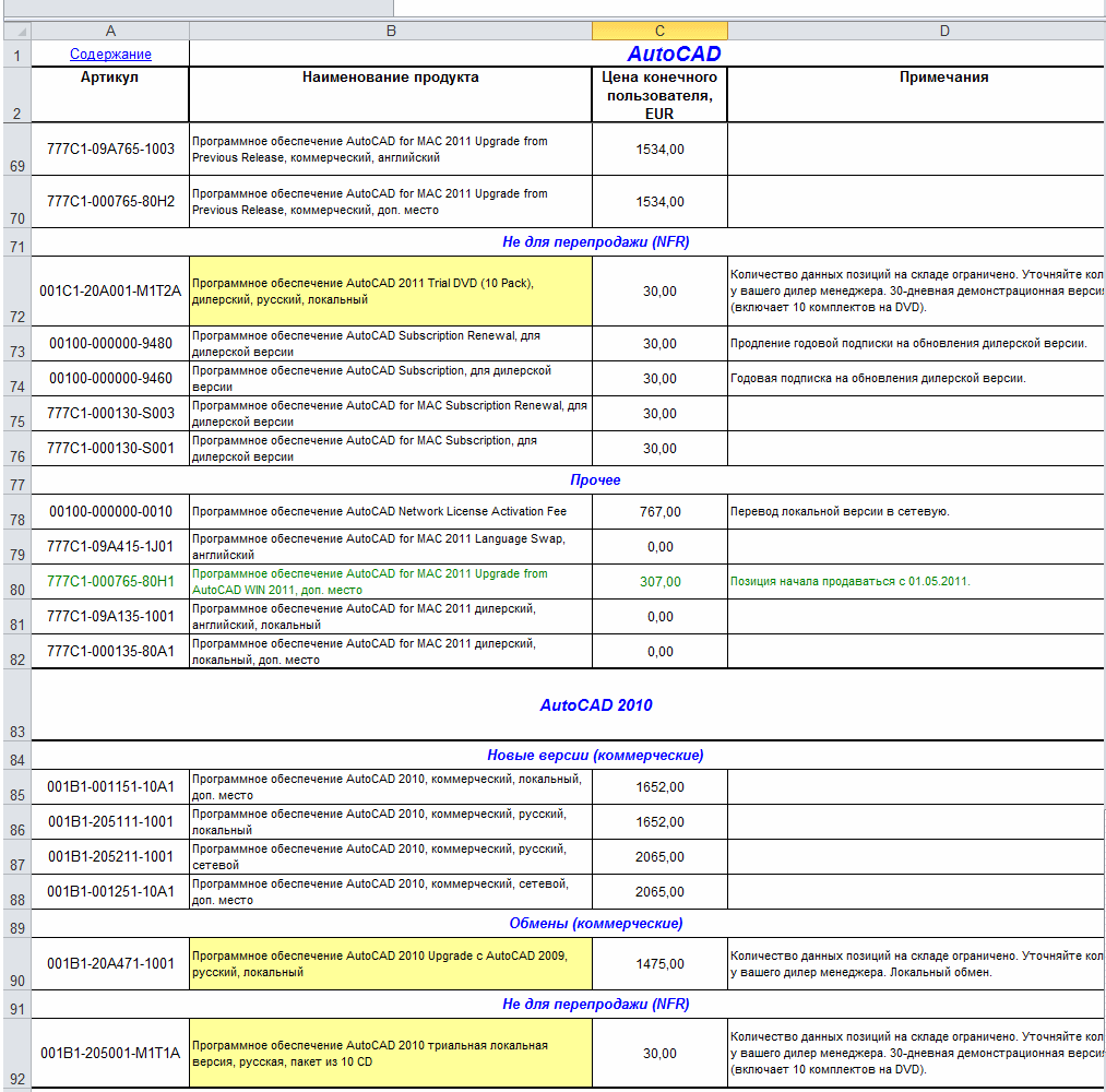

2.Поставщик 2

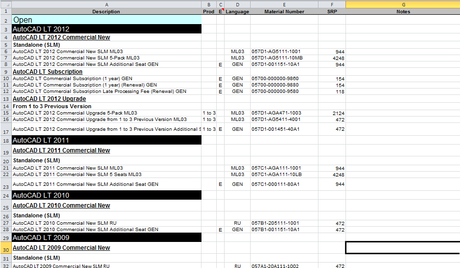

Вертикальная структура - по форматированию на группы не бьется (частично), т.к.с одной стороны
- наименование продукта и его подгруппа оформлены в Excel одинаково по форматированию и с другой стороны
- раскидать через regexp тоже не вариант - поскольку в подгруппе могут присутствовать товары не имеющие пересечений по наименованиям вообще
Здесь язык идет в написании продукта. (Для нас крайне важно оставить наименование поставщика КАК ЕСТЬ не склеивая ячейки и 'не приводя' единый прайс лист программы к 'одному' виду- т.е. если у одного поставщика язык идет отдельной колонкой а у другого в названии - мы просто добавляем колонку язык и у одного она будет заполнена а у другого нет)
Попутно вопрос - дополнительные колонки настраиваются только для всей книги Excel в целом? а на каждый лист в отдельности - планируется?
3.Поставщик 3
Вертикально/Горизонтальная структура (Таблица) Комплекты - возможна ли обработка данного варианта?

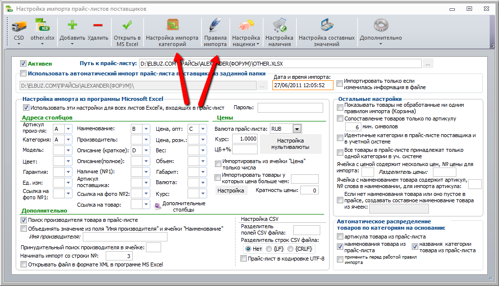

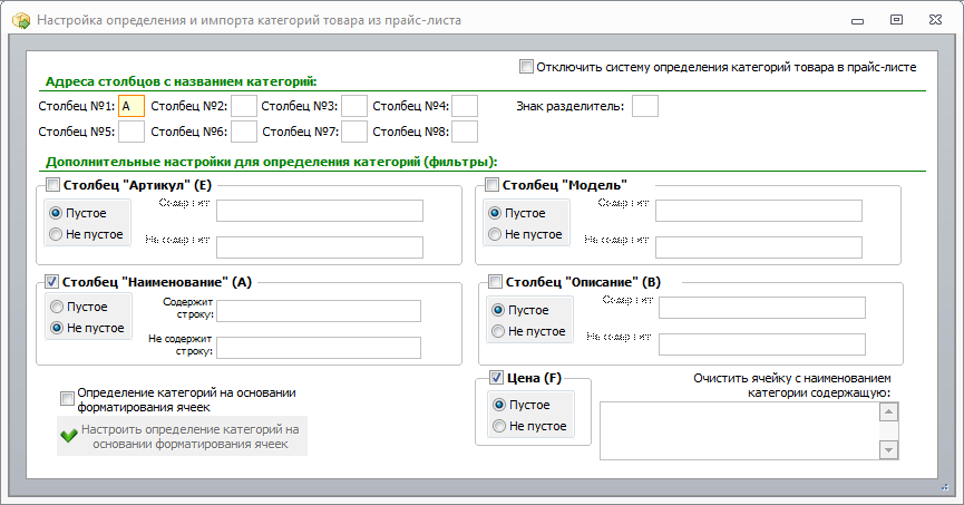

Если данная информация есть в прайс-листах, в отдельных столбцах, то можно воспользоваться настройкой дополнительных столбцов.
Данная настройка находится в Настройке импорта прайс-листа.
Alexander писал(а):1. Наши продукты (любое наименование ПО) входят в ряд категорий (одну или несколько) верхнего уровня и кроме этого содержат ряд дочерних подкатегорий (подгрупп) практически одинаковых для каждого поставщика - Например Autocad+версия+Коммерческие/Подписки/Переходы/Прочее
Только если идет первоначальный импорт данных в Учетную Систему на основание одного из типов импорта и все необходимые подкатегории существуют в файле импорта.

Alexander писал(а):2. Ряд наших поставщиков имеет одинаковые продукты с одинаковым артикулом но с разным наименованием (например у одного позиция идет по русски у другого по английски)
Можете видеть Наименование из Учетнйо Системы и можете видеть наименование из прайс-листа поставщика. Все зависит от настройки экспортного файла.
Есть возможность регулировки поля, которое будет попадать в экспортный файл, или из СТИПП, или из СТУС
Alexander писал(а):3. У ряда наших поставщиков продукты кроме самостоятельно использования могут поставляться в комплектах. Т.е. комплект такой-то включает ряд отдельного самостоятельного ПО. Можем ли мы в справочнике категорий указать связи следующего типа
На данный момент вся Учетная Система хранит эталонные товары, т.е уникальные и нет возможности один и тот же товар чтобы был в разных группах и при этом имел связь с одним товаром из прайс-листа поставщика.
Alexander писал(а):1.Поставщик 1
Нужно завязываться к наименованию, т.е использовать Вариант 1+ 2 настройки прайс-листа и создания правил импорта.
И привязываться к словам такие как: New, Renewal, Upgrade

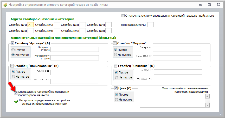

Alexander писал(а):2.Поставщик 2
Они имеют разное форматирование категория и наименование.
Alexander писал(а): - раскидать через regexp тоже не вариант - поскольку в подгруппе могут присутствовать товары не имеющие пересечений по наименованиям вообще

Alexander писал(а):3.Поставщик 3
Не понятно как устроен этот прайс-лист. Нужно чтобы каждое наименование из колонки С объединялось с каждым из S24min S 24 max, затем с S128min и S128max и т.д?

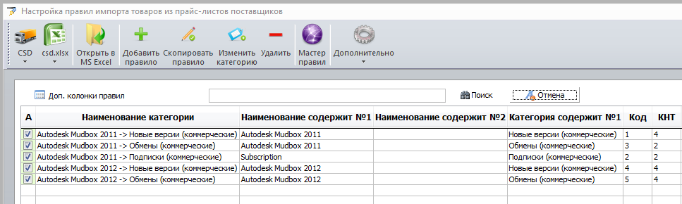

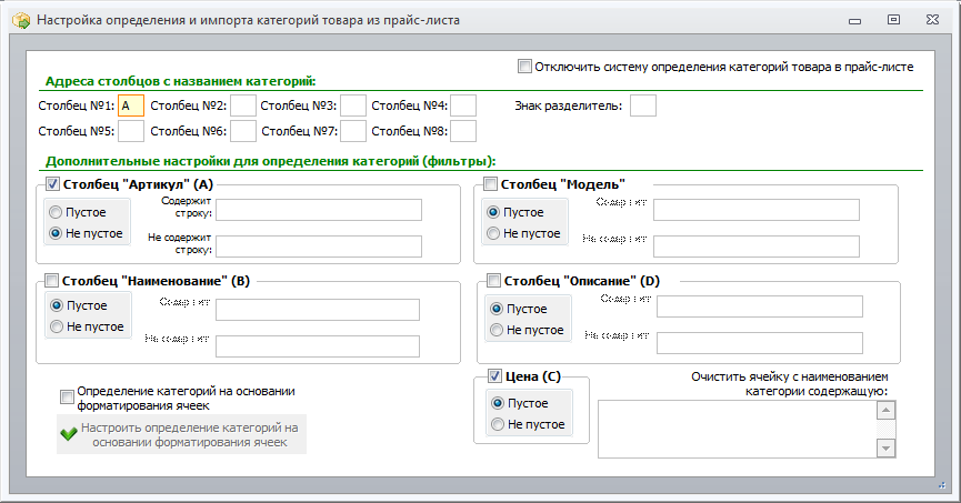

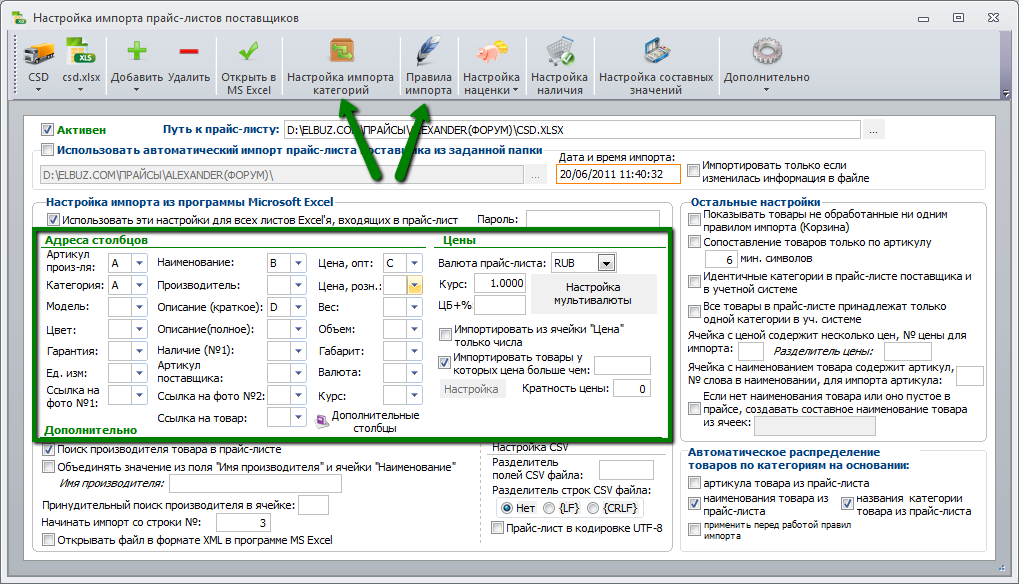

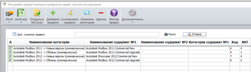

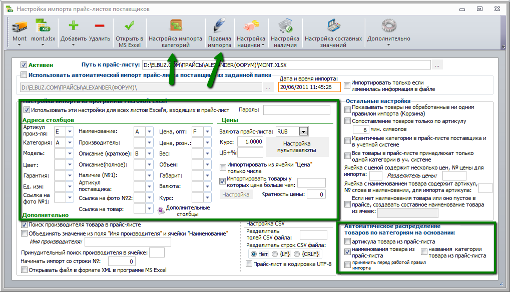

Настройки прайс-листа CSD

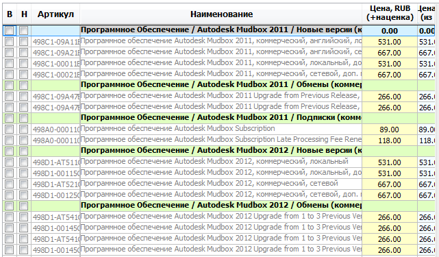

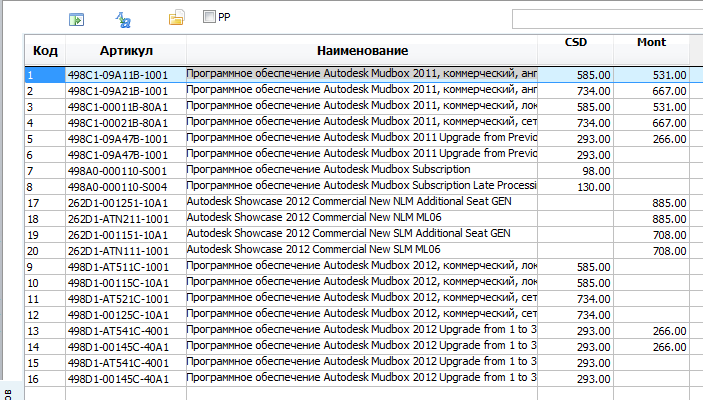

Результат после импорта прайс-листа:
Настройки импорта прайс листа Mont
Результат импорта.

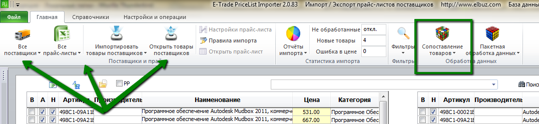

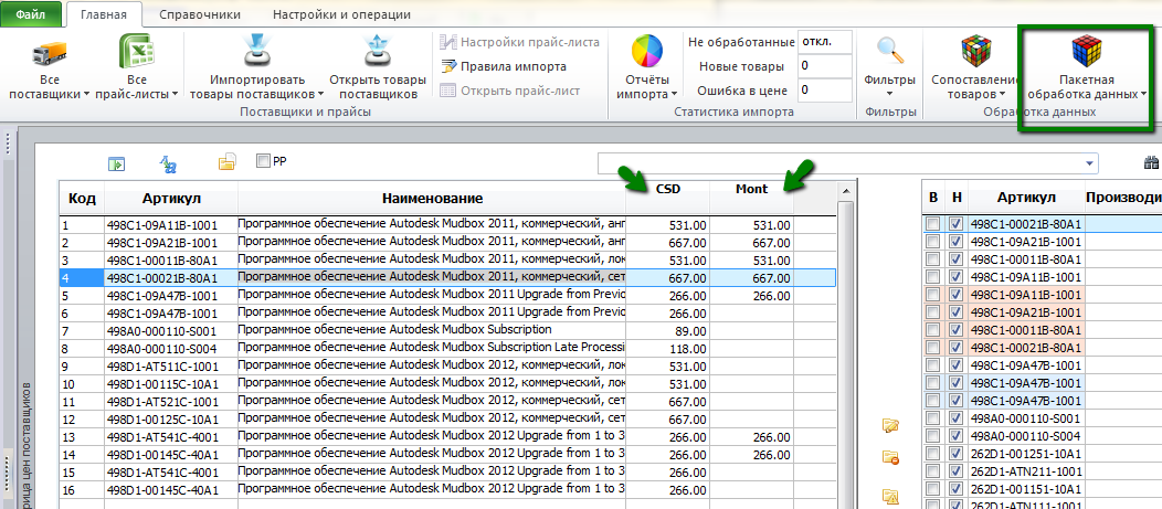

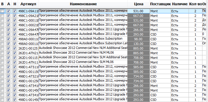

Если Учетная система пуста, то нужно на основание одного из прайс-листов создать ее
После чего необходимо открыть все твоары от всех прайс-листов и произвести сопоставление товаров при необходимости.

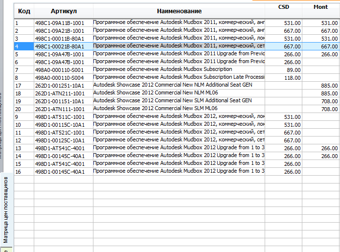

Так как у нас есть артикулы производителя, то сопоставления произошло автоматически:

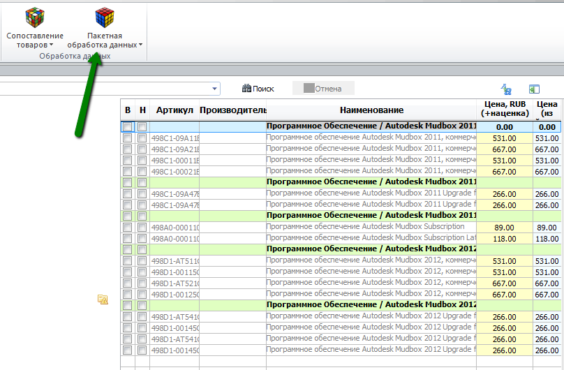

Сделаем пакетную обработку чтобы цены изменились на минимальные от всех поставщиков и эту информацию можно было просмотреть в матрице цен:
Так как цены одинаковые то и особо смотреть нечего в матрице цен.
Можно сделать для теста наценку в размере 10 % на одного из поставщиков, да бы увидеть разницу между прайс-листами в ценах:
После чего проимпортирвоать прайс-лист, открыть все товары и сделать пакетную обработку данных
Так более наглядна видна работа программы.
По умолчанию в УС будет хранится минимальная цена от всех поставщиков:

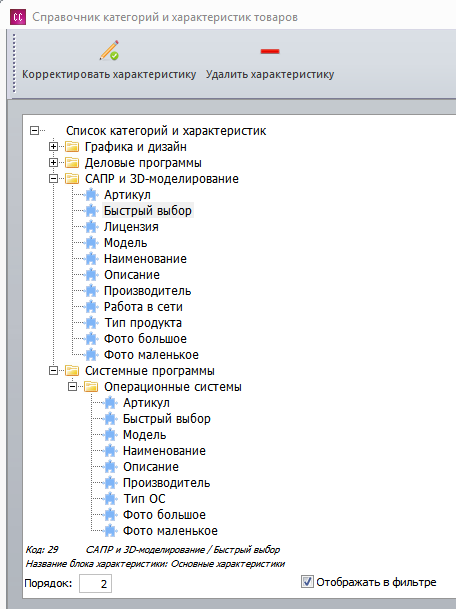

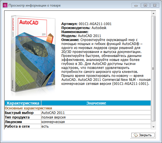

Формирование характеристик товаров в категориях:
Вид формирования описания товара в программе E-Trade Content Creator:
Вид описания товара:

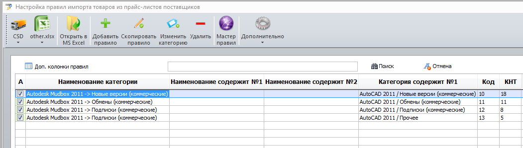

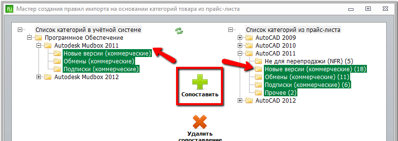

если можно еще один вопрос по правилам сопоставления категорий при импорте
1 в примере Mont (уникальный формат категорий прайса поставщика)
- сопоставление по вхождению искомого фрагмента в полное наименование продукта
2 в примере CSD (неуникальный/смешанный формат категорий прайса поставщика)
- сопоставление по вхождению искомого фрагмента в полное наименование продукта and по вхождение искомого фрагмента в полное наименование группы
но
3 кроме таких вариантов у нас встречаются группы (в примерах не прикладывал) где указанные варианты не сработают по причине того что наименования продуктов в группе не содержат 'общих' фрагментов в написании и отобрать их можно только как дочерние по отношению к Текущему наименованию группы которая в свою очередь привязана к определенной Родительской группе (т.е. настроить отбор по нескольким связанным группам поставщика без анализа наименования продукта, например
Каталог\AutoCAD2011\Прочее = Прайс поставщика\AutoCAD2011\Прочее\*(все дочерние продукты группы Прочее)
Каталог\AutoCAD2012\Прочее = Прайс поставщика\AutoCAD2012\Прочее\*(все дочерние продукты группы Прочее)
Возможно ли прописать такое правило?

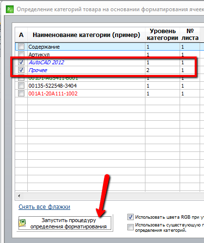

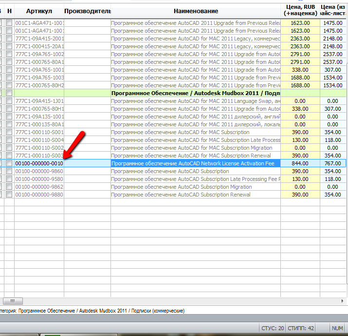

по каким-то причинам - не могу прикрепить вложение (gif/95kb), попробую чуть позже
но суть вопроса в том - можно ли сопоставить категории товара в каталоге (СТУС) - все товары группы поставщика (СТИПП) с такими настройками (настройка правил импорта товаров из прайс-листов поставщиков)
Наименование категории - "Прочее"
Наименование содержит №1 - *(любой символ в наименовании по прайсу поставщика)
Наименование содержит №2 - *(любой символ в наименовании по прайсу поставщика)
Категория содержит №1 - "Прочее"
+ для примера
Категория содержит №2 - "AutoCAD 11"
т.е. привязка к связанным группам - сопоставить все продукты связанных групп поставщика - одной категории каталога
Последний раз редактировалось Alexander 27 июн 2011 11:03, всего редактировалось 2 раза.
Попробуйте вложить прайс- и скриншот.
Вы хотите чтобы все товары из прайс-листа пренадлежали одной категории в СТУС?

- подкатегория Прочее для группы AutoCAD 2011
можно было бы настроится в наименовании на Autocad и на 2011 и в категории указать Прочее - но тогда позиция 00100-000000-0010 Программное обеспечение AutoCAD Network License Activation Fee 767,00 Перевод локальной версии в сетевую. не попадет в список поскольку в ней отсутствует 2011
файл/архив с листом прайса и картинкой прилагаю (группа - Прочее)
прочее.zip
(81.43 КБ) 201 скачивание
Попробуйте настроить данный прайс-лист через Вариант 5
