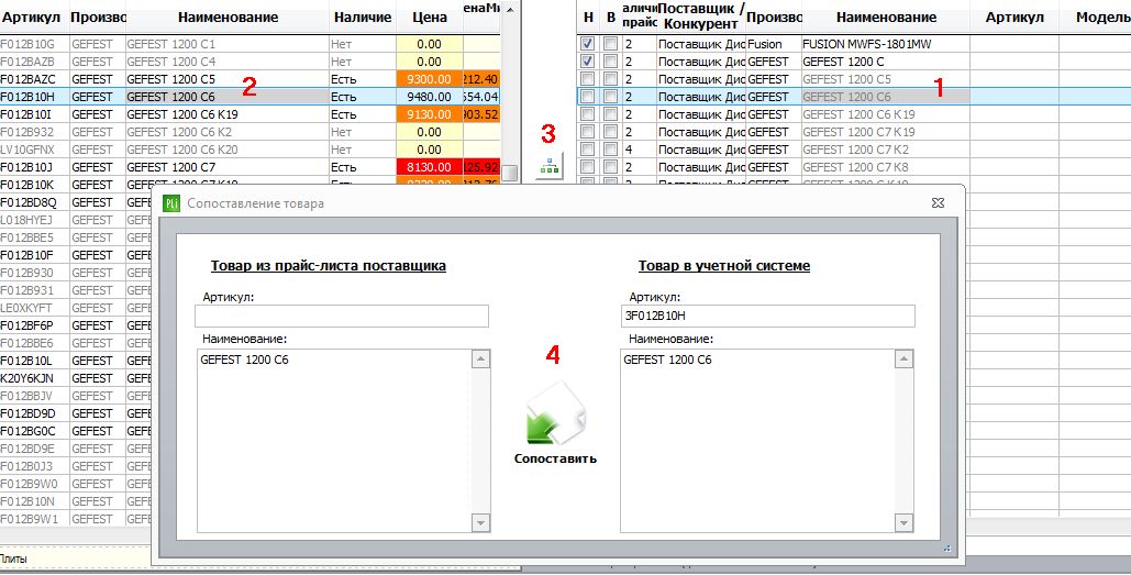

Программа неверно устанавливает(или отображает?) статус сопоставленного товара. Не понятно с чем это связано.
1. Выбираю товар в СТИПП.
2. Выбираю товар в СТУС.
3. Нажимаю кнопку сопоставления товаров.
4. В появившемся окне "Сопоставление товара" нажимаю кнопку сопоставить.

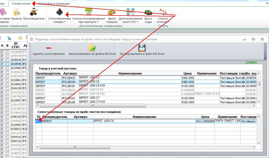

Далее захожу Справочники -> Сопоставленные товары -> Сопоставленные из прайс-листов и вижу, что статус у данного сопоставленного товара установлен в виде буквы "А"
Судя по справочной информации https://elbuz.com/ETradeDocs/PLI/index. ... iers_3.htm
для этого товара должен быть установлен статус в виде буквы "Р" ведь я этот товар вручную сопоставил.
Уважаемые разработчики Вы мне можете объяснить почему так происходит, что у всех сопоставленных вручную из главного окна товаров устанавливается статус "А" и товары получаются судя по статусу как будто сопоставлены автоматически?

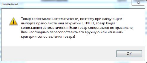

выбираю только что сопоставленный товар и нажимаю кнопку "удалить сопоставление"
программа выдает окно подтверждения для данной операции удаления, нажимаю "Да" и появляется следующее сообщение:
Совсем не понятно почему данное сообщение появляется, для товара сопоставленного вручную.

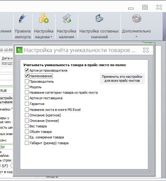

При ручном сопоставлении товара из прайс-листа (СТИПП) с товаром учётной системы (СТУС), товар по умолчанию сопоставляется по связке "Артикул+Наименование" товара из прайс-листа, не наименования или артикула в СТИПП с учётом его корректировок, а именно оригинального значения этих полей из прайс-листа. Так же на это влияет первоначальная настройка учёта уникальности товаров в прайсе:
Поэтому, при изменении оригинального артикула или наименования товара в прайсе, товар может быть отвязан от ручного сопоставления с товаром из СТУС.
