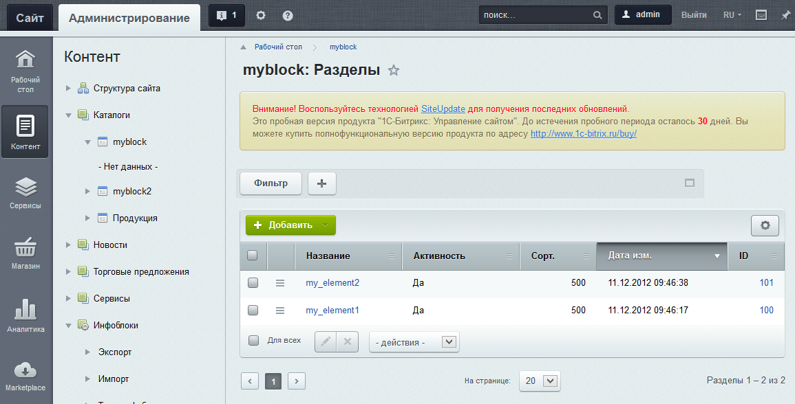

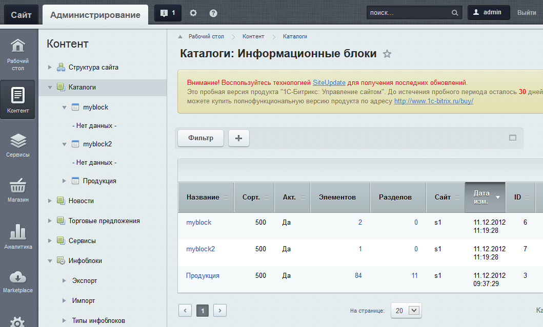

В админ части есть 2 тестовых инфоблока "myblock" и "myblock2":
И элементы в них (без каталогов и групп):

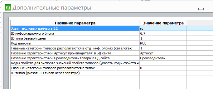

Настройки импорта данных в программе ПЛИ:

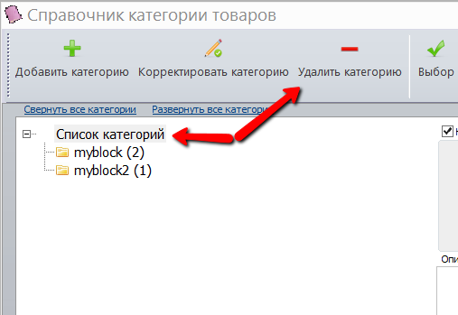

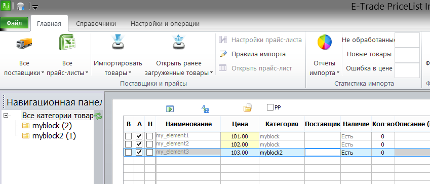

Результат:
Попробуйте удалить все категории в ПЛИ и загрузить заново каталог
