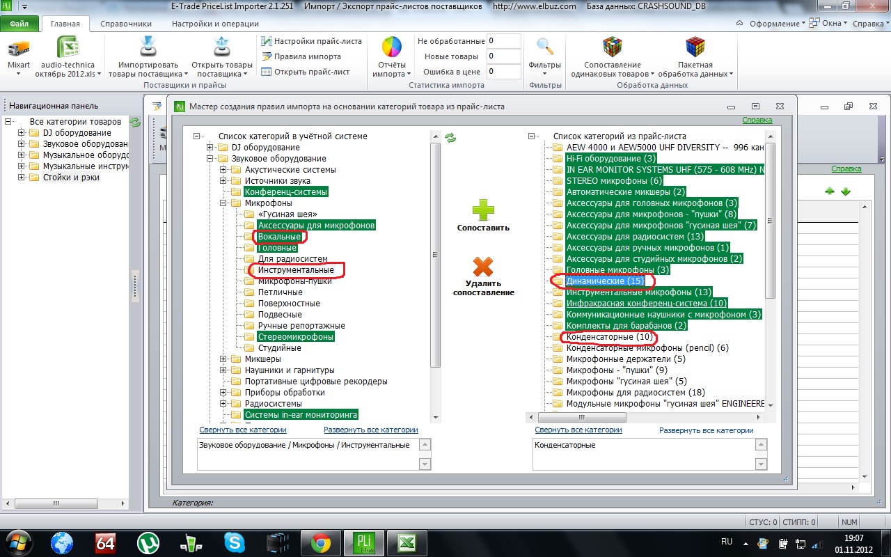

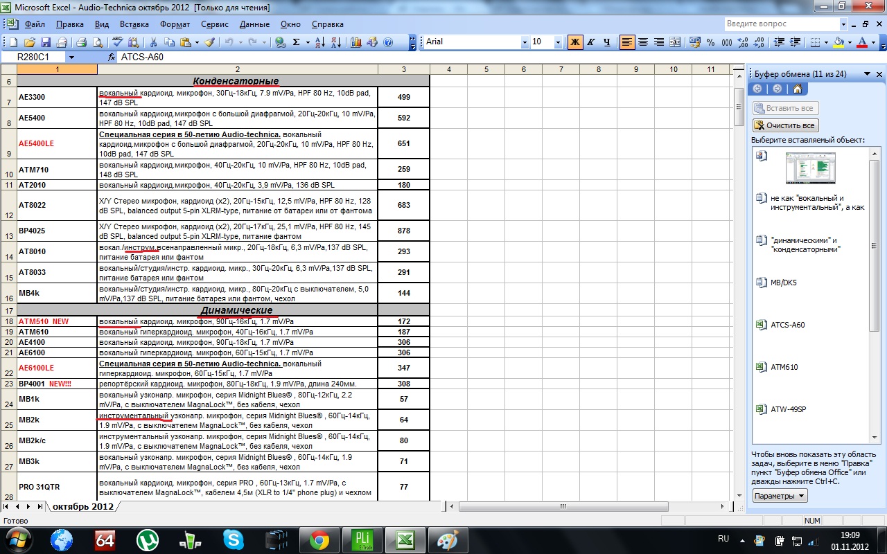

Только это еще не все, на сей раз возникла новая проблема, уже поинтереснее. Хотя кто знает, может быть вновь, лишь попусту отнимаю ваше время.
Суть в следующем:
Буду сразу на примере. Есть две категории "вокальные микрофоны" и "инструментальные микрофоны". (и те и другие бывают с характеристиками "динамический" и "конденсаторный"). Поставщик указывает категории в прайсе "динамический и конденсаторный". Мне нужно раскидать их на "вокальный, инструментальный"
Может, как-то можно настроить правила импорта?
Скрины прилагаю
Вам нужно указывать доп. условие по которому будет применяться правило импорта.
Наименование содержит: вокальный
Категория содержит: конденсаторный
Такой вариант называется Вариант 1+2, кога идет поиск и фильтрация товара из прайс-листа по категории и по наименованию товара.
