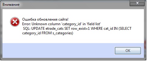

Появилась ошибка обновления сайта. движок simpla
Подскажите пожалуйста в каком направлении искать решение проблемы?
в таблице categories должен быть столбец category_id
в ошибке сообщается, что столбец не найден в таблице s_categories (с префиксом указанным Вами в настройках туннеля)
Похоже что префикс таблицы указан не верно.
понял. проблему решил.
при импорте префикса не было, при экспорте стоял "s_"
большое спасибо.
большое спасибо.

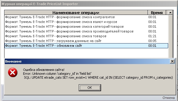

Столкнулся с такой же проблемой, но в силу того что я не продвинутый пользователь-хотел бы получить немного развернутый ответe-special писал(а):в таблице categories должен быть столбец category_id
Подскажите пожалуйста, а где найти таблицу category?
Заранее благодарю за ответ.
В базе данный интернет магазина ее искать нужно. Префикс, это то, что стоит перед знаком подчеркивания в наименовании таблицы. Но начать нужно с того, что Вам выложить здесь скрин вашей ошибки.ААлександр писал(а):а где найти таблицу category?

Ixenon писал(а):В базе данный интернет магазина ее искать нужно. Префикс, это то, что стоит перед знаком подчеркивания в наименовании таблицы. Но начать нужно с того, что Вам выложить здесь скрин вашей ошибки.ААлександр писал(а):а где найти таблицу category?
Вот скрин, такая же ситуация как и выше.
- скрин ошибки 1.jpg (29.36 КБ) 6096 просмотров
В связи с этим сообщением службы поддержки, вероятно, у Вас не совпадают префиксы в настройках туннеля и в наименовании соответствующей таблицы, в базе данных сайта, Вам нужно это проверить.e-special писал(а):в таблице categories должен быть столбец category_id
Вы используете движок Simpla? Какая версия движка, 1 или 2? Скорей всего в настройках туннеля вы выбрали версию 1, а у вас версия 2.Вот скрин, такая же ситуация как и выше.

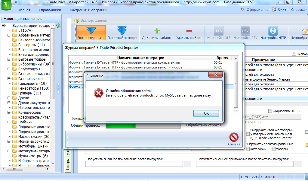

А у меня начала вылезать вот такая ошибка. Хостер посоветовал делить объем загружаемых данных на части. Возможно ли это?
Или, для устранения ошибки, нужно в программе что-то подкрутить?
Означает, что сервер не дождался окончания обновления сайта и "ушел прочь".
Свяжитесь с хостингом, уточните детали.
