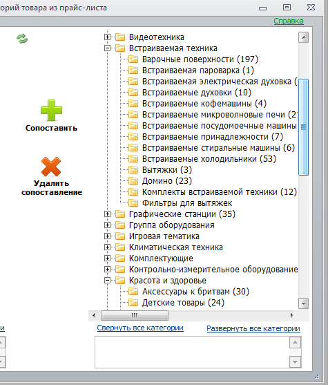

Для случая многоуровневой структуры категория второго уровня когда она совпадает с названием категории первого уровня не попадает в список категорий СТИПП
т.е. если мы имеем такой прайс лист
то подкатегория серверы (416 строка на принтскрине) не образуется!
Просьба исправить этот баг.

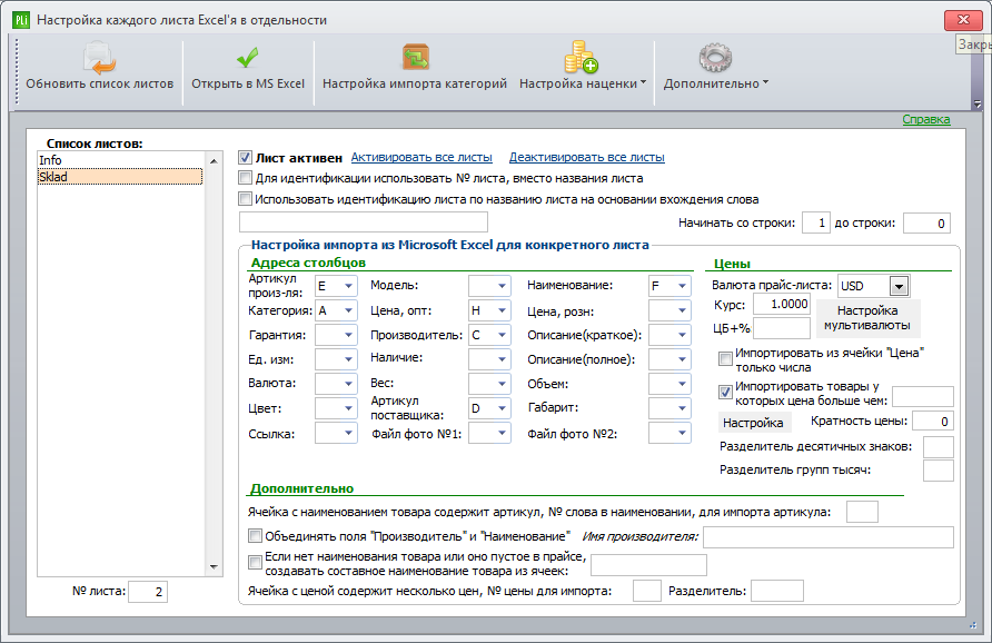

Настройки категорий для этого прайса
Попробуйте использовать в данном случае Вариант 4 для настройки данного прайс-листа.

Попробовали, это вообще почему то не работает.
10 минут программа висит, потом выдаёт ошибку. Перед запуском обработки проверили что процесс excel из памяти выгружен и Excel не запускался. Категории указывали в обоих колонках (скрин как выше).
Если выбирать только одну колонку, то окно о монопольном доступе к бд программы вылазит в конце, после нажатия ОК ошибка.
Проверяли не завис ли в памяти Excel?
Разрешен ли доступ к VBA?

Включили VBA, получили
Какая версия MS Excel используется у Вас?

Очень странно. Вышлите пожалуйста БД программы, прайс-лист и название поставщика на котором можно это проверить.
Если Вы утверждаете что Excel при процедуре определения форматирования закрыт.

У Вас в БД не настроены ячейки из прайс-листа. прописана только категория.
Вам нужно указать ячейку наименования и цены.
Форматирование так же нужно отключить если используется вариант настройки 3
Мы рекомендуем создать новую БД для своих прайс-листов а не использовать DEMO_DB.
Вам в нее нужно перенести учетную систему из интернет магазина или 1С либо создать на основание одного из прайс-листа.
