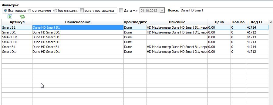

Здравствуйте!
Я вижу уже подобная тема была создана 2 недели назад, но насколько понял не совсем такая, и варианты решения не помогли.
Около недели назад начался глюк - в СС товары стали удваиваться. Особого внимания не уделил - мало ли, пройдет. Но вот прошла неделя - ничего не изменилось. Одновременно 2 юзера в СС не сидело, т.к. лицензия на 1 юзера.
Обновления при открытом ПЛИ не делал. Все товары - что с описанием, что без - удвоились. ПРичем что старые, что только что добавлены. Если создать описание в одном - появляется в другом.. Т.е по сути это товар и ссылка.
Пытался решить так:
1) делал сжатие БД
2) переиндексацию в ПЛИ и ИИ
3) переустанавливал СС
Ничего не помогло. В БАзе знаний такого задвоения нету.
Какие есть варианты, как это убрать?

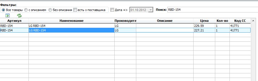

коечто обнаружил. ПРи изменении цены в ПЛИ - цена на один меняется, а на второй неизменяется! Получается в какойто момент времени база сс отвалилась от ПЛИ и создала эти двойники. ПЛи появилась - но вдойники остались. как лечить можно?
различие в цене.jpg (33.32 КБ) 4990 просмотров
Само по себе такого не могло произойти. Такое возможно только, при условии подсоединения одной БД СС к двум разным PLI. Например восстанавливали архив БД PLI за более ранюю дату, а СС отсалось от текущей даты, и ссылки не почистили на описание в PLI.
