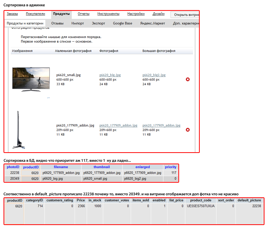

Доброго времени суток!
По использовании программы была выявлена следующий баг/фича?)
Возьмем некий товар и интернет-магазин на движке WebAsyst и загрузим вашей программой в него картинки. Все проходит успешно картинки заливаются и отображаются. Но вываливается следующий казус. Пример на картинках
e-Trade CC карточка товара видно что есть фото 1 и 2
После загрузки в Веб-асист, видим следующие:
Что 2-я фото всегда грузится в 1-ю.
ну и дополнение просто так, видно что в БД точно 3 записи на картинки... вместо 4-х допустим
Это ошибка с вашей стороны или с моей? либо может прописать доп sql запрос при выгрузке картинок?
Заранее спасибо.
grizli2007
Сообщения: 14
Зарегистрирован: 08 окт 2012 12:37
В дополнение хочу выяснить еще одну причину, а точнее что еще затрагивает программа при закачке картинок на webasyst
Почему при заливки картинок, затрагивается сортировка картинок на товарах которые не выгружаются самой программой.
То бишь ситуация следующая, есть категория товара которая загружалась вручную, проставлена сортировка картинки которая должна отображаться первой, но после загрузки других категорий сбивается сортировка именно на витрине, категории которая вливалась вручную, в БД смотрю все на месте, в карточке товара магазина тоже корректно стоит все, не могу пока выяснить почему сбивается только на витрине(приходится заходить в товар передергивать картинки и сохранять заново, но это не выход). Поэтому хочу спросить что еще может затрагивать ваш продукт при update/insert картинок товара.

Доброго времени суток! Формальный ответ касательно первого сообщения в теме был дан по почте
... Фото для карточки товара берется из поля "фото 2"
Если картинки различные между Фото 1 и фото 2, может быть ситуация которая отображается в Вашей проблеме. ...
Согласитесь, это не есть правильно.
Хорошо, тогда задам следующий, когда будет исправлена данная проблема? Либо, дайте пожалуйста временное решение этой проблемы в виде SQL запроса, если это возможно, просьба не игнорировать сообщение, чтобы я лишний раз не писал на почту. Спасибо.
На данный момент, нет решения Вашей проблемы, к сожалению.
grizli2007
Сообщения: 14
e-special писал(а):На данный момент, нет решения Вашей проблемы, к сожалению.
Хорошо, проблема будет решаться в дальнейшем?
И еще хочу услышать на счет 2-й проблемы ответ.
"Почему при заливки картинок, затрагивается сортировка картинок на товарах которые не выгружаются самой программой ну и тех что ранее загружались тоже затрагивается. "
При обновлении обнуляется ID дефолтовой картинки? а заново почему прописывает совсем другую картинку?
Шевелить вручную картинки чтобы пересохраняло как надо совсем не весело после каждого экспорта даже категорий, которые
не относятся например к телевизорам тем же.

Вывел кнопку в админке:
UPDATE `SC_products` INNER JOIN `SC_product_pictures` ON `SC_products`.`productID` = `SC_product_pictures`.`productID`
SET `SC_products`.`default_picture` = `SC_product_pictures`.`photoID` WHERE `SC_product_pictures`.`priority` = '0'
Но Вы все таки исправьте данный баг :)
жду с нетерпением.

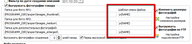

Спасибо за подробные пояснения, проблемой занимаемся, ожидайте пожалуйста ответ.
Спасибо за ваше ожидание. Для вас доступна новая версия программы СС. Изменён алгоритм экспорта фотографий товаров для движка Webasyst ShopScript.
Внимание! Шаблоны имен файлов с фотографиями должны иметь одну из макроподстановок: p{ID}_{ID2}, p{ART}, p{NAME}.
Для экспорта фотографий на новой версии СС необходимо обязательно обновить версию модуля E-Trade HTTP Tunnel.
Файл для установки E-Trade HTTP Tunnel
Файл только для обновления E-Trade HTTP Tunnel, с сохранением заданного пароля
