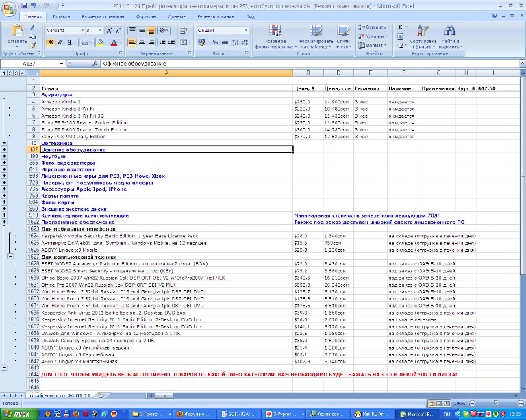

Попыталась сама настроить прайс лист, но похоже у меня ничего не выходит
Скидываю вам примерный прайс нашего магазина, пожалуйста настройте...
у меня еще есть вопросы могу я их тут задать, чтобы все начать с нуля у меня должна быть база товаров? Если да то каждую категорию мне придется вводить в ручную или есть какой то способ это автоматизировать?
помогите мне с прайс листом
- примерный прайс.rar
- (87.23 КБ) 250 скачиваний
- прайс.jpg (182.84 КБ) 5582 просмотра

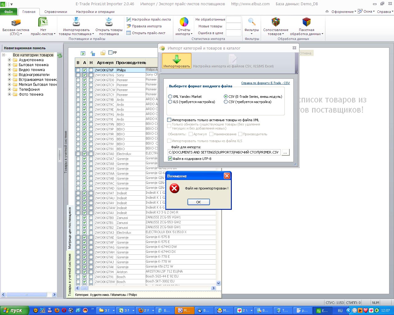

магазин действующий, не могу справиться с вышесказанным, то есть я получила список категорий и товаров которые находятся у нас в данный момент, но загрузить в программу не могу выходить ошибка, ниже поставила картинку и база оказывается пустой....Если магазин действующий то необходимо получить список категорий и товаров которые находятся у вас на данный момент в нем и загрузить в программу, тем самым создать Учетную систему в дальнейшем прайсы поставщиков будут сравниться с ней.
эта картинка показывает процесс где я импортировала csv файл в демо базу, я пробовала добавлять и в новую базу, но все равно выходит также

Добрый День. Наверно Вы загружаете файл в неверном формате. Вышлите его нам на почту или прикрепите здесь, мы проверим.

получилось загрузить, но как бы появилась папка все товары, но товаров внутри нет, и почему у меня не разделилось по категориям? в чем может быть причина???
Причина одна: загружаемый файл имеет не корректную структуру. Необходимая структура для загрузки в программу:

Также если Вы загружаете свой файл со своими данными, его необходимо загружать в новую БД, предварительно создав ее.
