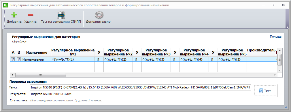

В прайсе поставщика: Inspiron N5010 (P10F) i3-370M(2.4GHz) /15.6"HD (1366X768) WLED/3GB/250GB /DVDRW/512 MB ATI Mob Radeon HD 5470/802.11/BT/6Cell/Cam1.3MP/W7HB/1Y/CiS/Black
в наименовании нужно оставить первые 5 слов
создал правила, проверил..всё нормально..назначение => наименование
правило ^(\w+\b.*?){1} И ^(\w+\b.*?){2} И ^(\w+\b.*?){3} И ^(\w+\b.*?){4} И ^(\w+\b.*?){5}
результат по тесту:
Inspiron N5010 P10F i3 370M
поставлены галочки на А и З, но при импорте ничего не меняется((

Для настройки этого режима необходимо составить регулярное выражение, проверить его работоспособность на основании наименования товара, активировать флажок "З" (замена) в сетке регулярных выражений, примерный вид окна с настройками:

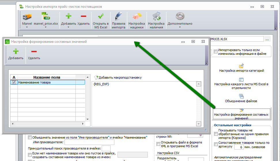

Для прайс-листа настроить формирование составных значений, примерный вид окна с настройками:
Необходимо нажать на кнопку "Добавить макроподстановку" и выбрать пункт "{REG_EXP} - значение результата регулярного выражения для категории товара".
После этого, замена наименования товара на основании результата выполнения регулярного выражения будет применяться только для этого прайс-листа.

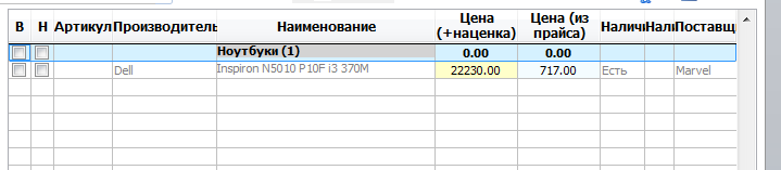

Затем проимпортировать прайс-лист, примерный вид окна программы после импорта:

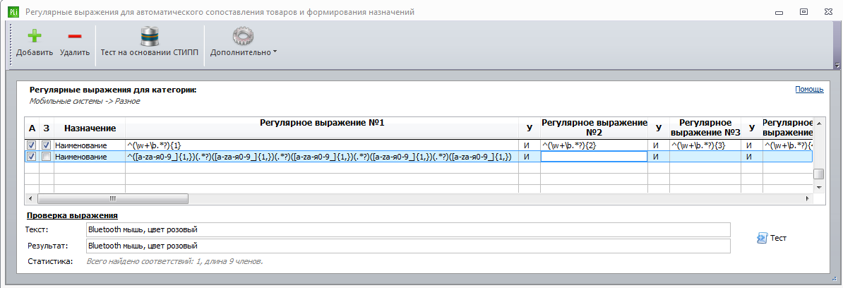

Обращаем ваше внимание на некоторые ошибки при замене наименований на основании регулярных выражений, например в прайс-листе есть товар "Bluetooth мышь, цвет зеленый", для этого товара указаны регулярные выражения вида "^(\w+\b.*?){1}", после обработки наименование товара заменяется на "Bluetooth", потому что "\w+" означает: все буквы латинского алфавита + цифры + знак подчеркивания, поэтому слова "мышь, цвет зеленый" не учитываются и на выходе получается одно слово "Bluetooth". Проверьте этот момент.
Для обработки таких наименований, с выборкой слов содержащих кириллицу возможно использовать это регулярное выражение (для 5 слов):
^([a-zа-я0-9_]{1,})(.*?)([a-zа-я0-9_]{1,})(.*?)([a-zа-я0-9_]{1,})(.*?)([a-zа-я0-9_]{1,})(.*?)([a-zа-я0-9_]{1,})
