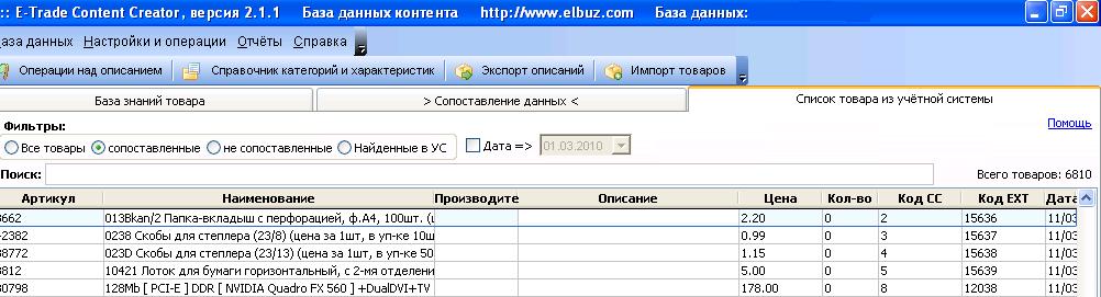

В учётной системе более 6ти тысяч сопоставленного товара. А в базе знаний его теперь не видно.
Путь к обеим базам соответственно прописан.
как и просили, в подтверждение прикрепляю скрины.
База знаний товара
- know.jpg (102.5 КБ) 4394 просмотра
- US_sopost.JPG (69.47 КБ) 4394 просмотра
Не нужно было отмечать флажок "очищать список категорий перед импортом". Если отмечен этот флажок это означает что очищаются категории товаров к которым привязаны характеристики товаров, т.е. фактически очищается вся база знаний.
Варианты решения проблемы:
1. Вам необходимо восстановить архивную копию базы данных СС, если таковая имеется.
2. Если вы не делали сжатие базы данных, то можно восстановить удалённые записи в базе данных. Для этого вам необходимо прислать нам архив базы данных для восстановления.
Архив базы нужен без файлов картинок, т.е. без папки c:\Program Files\E-Trade Content Creator\content_db\ИМЯ_БАЗЫ\ProductImages\.

Незнал..Если отмечен этот флажок это означает что очищаются категории товаров к которым привязаны характеристики товаров, т.е. фактически очищается вся база знаний.
Спасибо..пошел по наиболее простому пути..сделал откат базы СС. Вроде всё работает..
