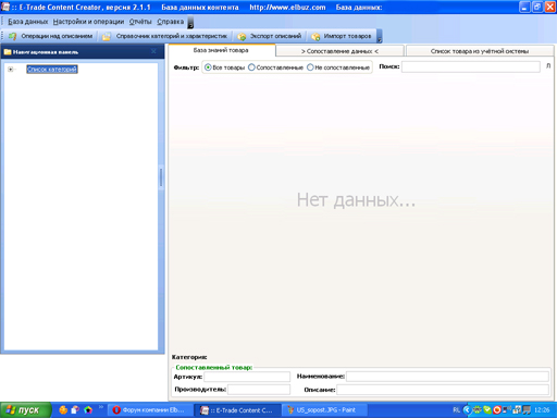

Импортирую в СС только активные товары, как описано в одной из тем данного форума.
Всё было хорошо, пока я не отметил пункт очищать список категорий перед импортом.
И потом произошло следующее:
В учётной системе более 6ти тысяч сопоставленного товара. А в базе знаний его теперь не видно.
Путь к обеим базам соответственно прописан.
как и просили, в подтверждение прикрепляю скрины.
База знаний товара
- know.jpg (102.5 КБ) 4395 просмотров
- US_sopost.JPG (69.47 КБ) 4395 просмотров
Не нужно было отмечать флажок "очищать список категорий перед импортом". Если отмечен этот флажок это означает что очищаются категории товаров к которым привязаны характеристики товаров, т.е. фактически очищается вся база знаний.

Незнал..Если отмечен этот флажок это означает что очищаются категории товаров к которым привязаны характеристики товаров, т.е. фактически очищается вся база знаний.
Спасибо..пошел по наиболее простому пути..сделал откат базы СС. Вроде всё работает..
