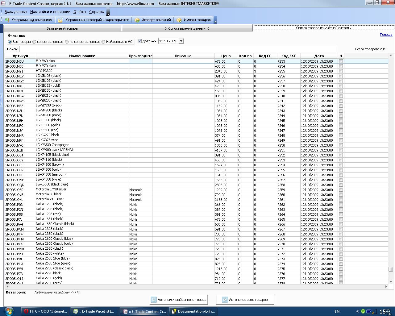

Добрый день еще раз!
Извините но не разберусь теперь с этой программой Креатор...:))
Я Вам скидываю скрин и хотел бы уточнить как правильно с ней работать?
Как загрузить БД там и там я уже разобрался, прога открывается, все ок, но вот что дальше.
Добавил вот я новые телефоны, им нужно добавить картинки и описание.
Хотел бы узнать с чего начать и чем закончить эти добавки описани и фото?
И после чего нужно будет делать экспорт...
Все же категории уже созданы, новые товары добавлены, но...:((
Спасибо и жду ответа!!!

Ситуация такая.
Даю Вам опять скрин.
По товару что и как вроде разоьрался.

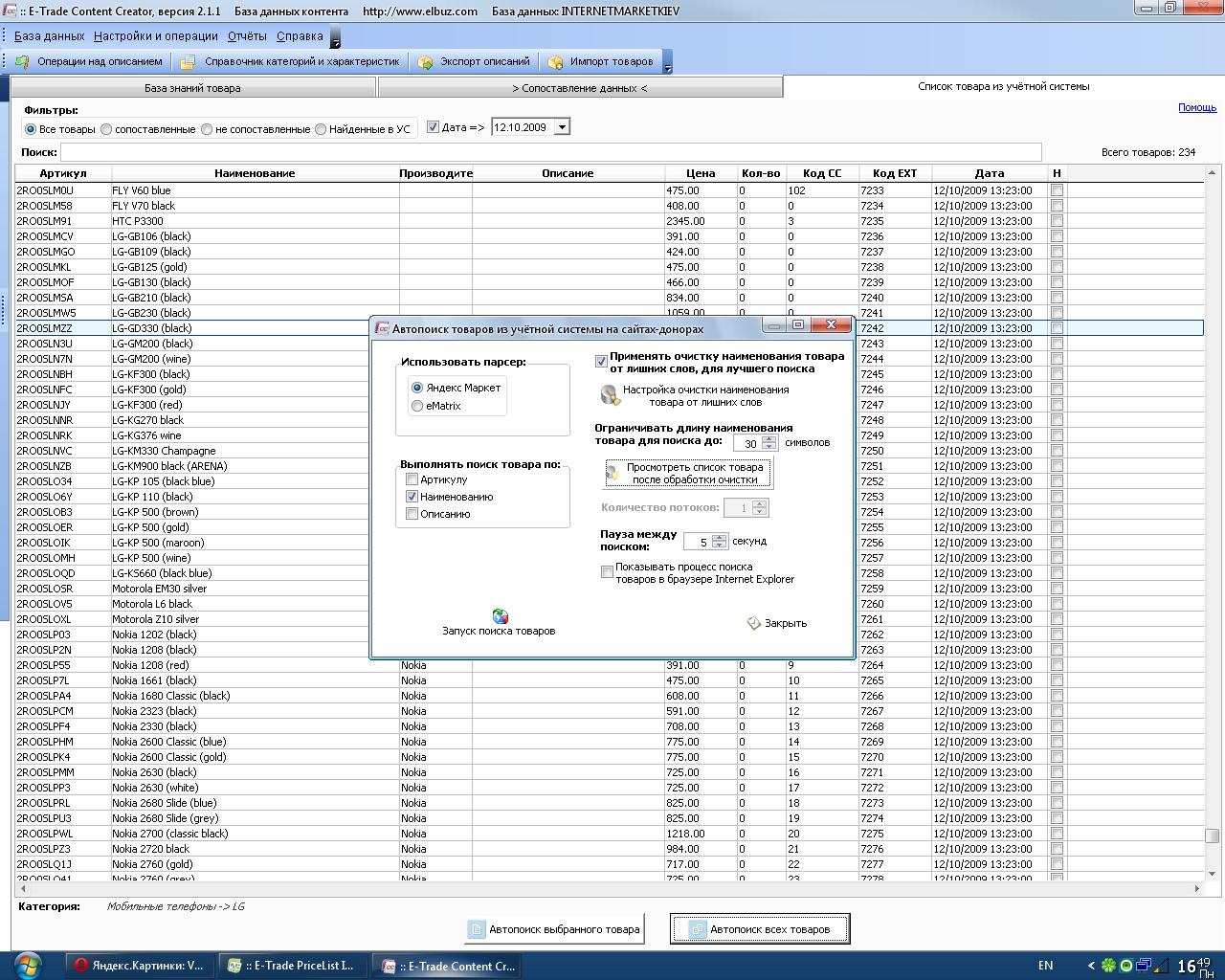

Только вот теперь выбрал список товара из УС, поставил дату добавления прайса и выбрал пункт все товары.
Высветились новые телефоны которые я добавил.
Нажимаю автопоиск всех товаров, выскакивает окно в котором я ничего не меняю и жму поиск!
Долго оно конечно копирует и листает, потом как заканчивается, так половину всех товаров почему-то ненаходит вообще...:((
Кроме этого пробовал в ручную каждый товар, так яндекс блокирует и приходится постоянно вписывать номер в окошке.
Что я не так делаю?
Может нужно поубирать лишние символы или что-то типа этого?
Только как и где?
Спасибо!

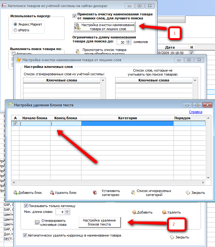

Попробуйте включить подсистему удаления блоков текста. При активации будет удаляться текст из наименования товара, который находится в скобках, например (black), (red), (gold) и т.д., это должно помочь более эффективному поиску на яндексе.

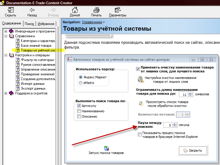

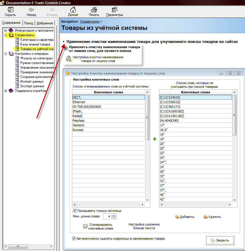

Да нужно поубирать лишние символы как раз в том окошке, где вы ничего не делаете, там написано "Настройка очистки наименования товара от лишних слов" (говрящее название такое. ;) Раздел Справочники-> Товары из Учетной системы в документации к программе, будьте внимательнее.
Также чтобы не вылазило окошко, где нужно вводить цифорки, предусмотрен интервал между запросами.От 1 секунды.
