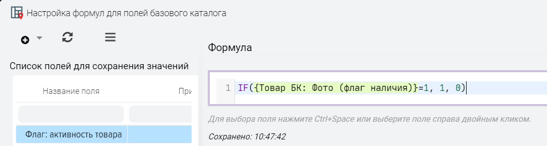

Попробуйте прописать формулу для товаров БК
IF({Товар БК: Фото (флаг наличия)}=1, 1, 0)

Эти формулы срабатывают при выгрузке из БК? Я сюда заполняю при обновлении каталога из прайсов.
В БК товары у меня не активны и так. У меня там похожая формула стоит.
Но вопрос даже не в этом. Допустим я их даже вручную деактивировал, как обеспечить экспорт этого состояния на сайт?

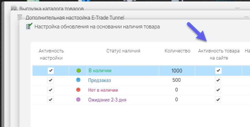

На активность товара при обновлении сайта влияет эта настройка, как вариант снять флаги в колонке "Активность настройки"

В этом случае выгружает все неактивными. Похоже статус активности не участвует в выгрузке, он просто устанавливается в соответствии с настройками наличия...
Воспользовался этим и сделал костыль в виде нового типа наличия. Обновляю статус наличия формулой в зависимости от изображения и при выгрузке на сайт этот тип наличия отметил как неактивный. Кажется все получилось.
