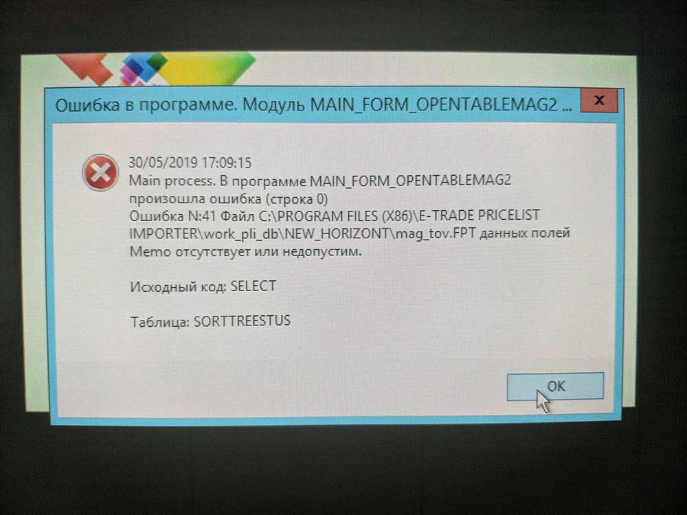

У второго же (юзер сервера) полезли ошибки (выложу ниже) и база начала открываться пустой (есть категории товаров, настройки прайсов, но самого товара нет совсем. пустое главное окно.)

- Ошибка при попытке реиндекса
- 1559224501333.JPEG (127.92 КБ) 3456 просмотров
- ошибка при открытии БД после реиндекса
- 1559225411396.JPEG (121.26 КБ) 3456 просмотров
- 1559225383258.JPEG (79 КБ) 3456 просмотров
