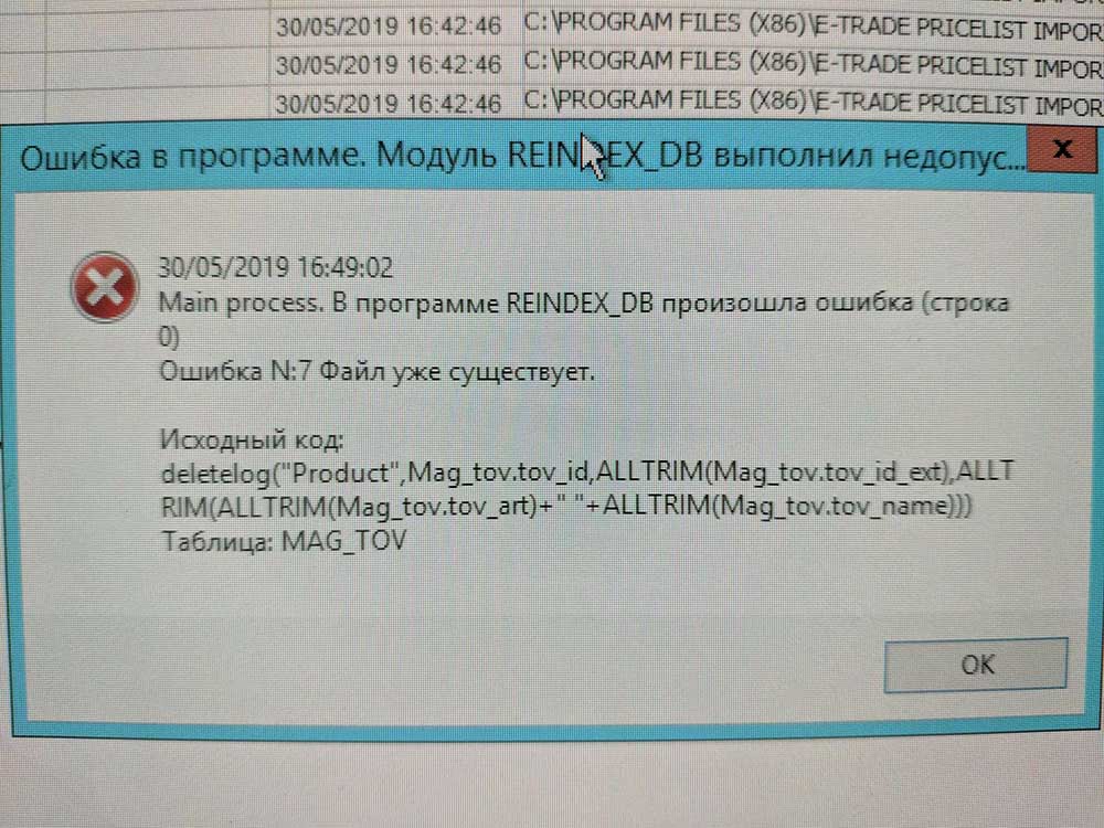

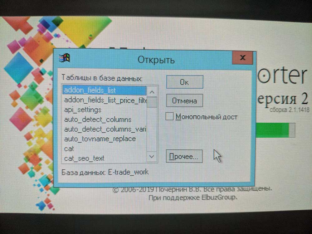

У второго же (юзер сервера) полезли ошибки (выложу ниже) и база начала открываться пустой (есть категории товаров, настройки прайсов, но самого товара нет совсем. пустое главное окно.)

- Ошибка при попытке реиндекса

- ошибка при открытии БД после реиндекса

Вышлите ссылку на БД на почту поддержки, проверим сжатие базы.
Для сжатии базы необходим эксклюзивный доступ к базе, поэтому при выполнении этой операции с базой никто не должен работать.

При сжатие\переиндексации базы данных проблем не выявлено.
Вероятно ошибка появлялась когда в базе работал 2й пользователь, причиной было это.
