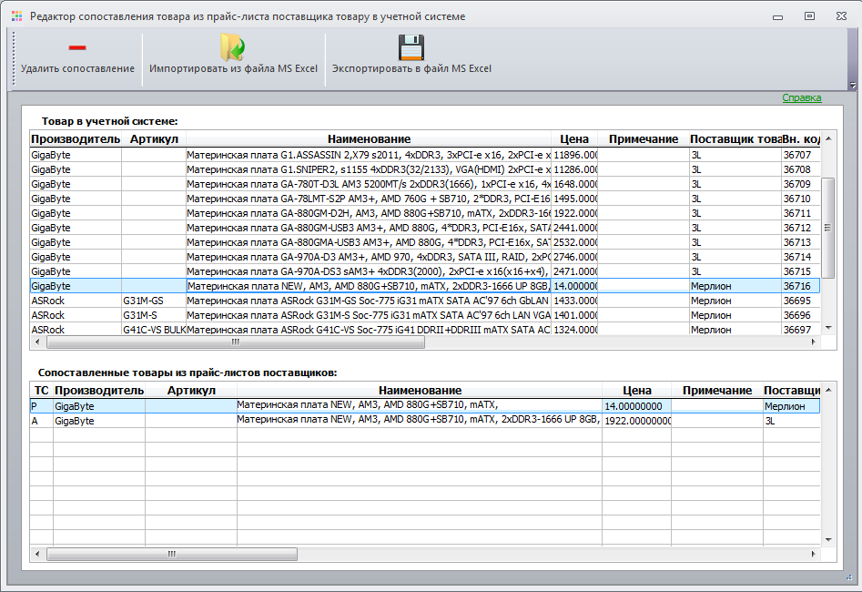

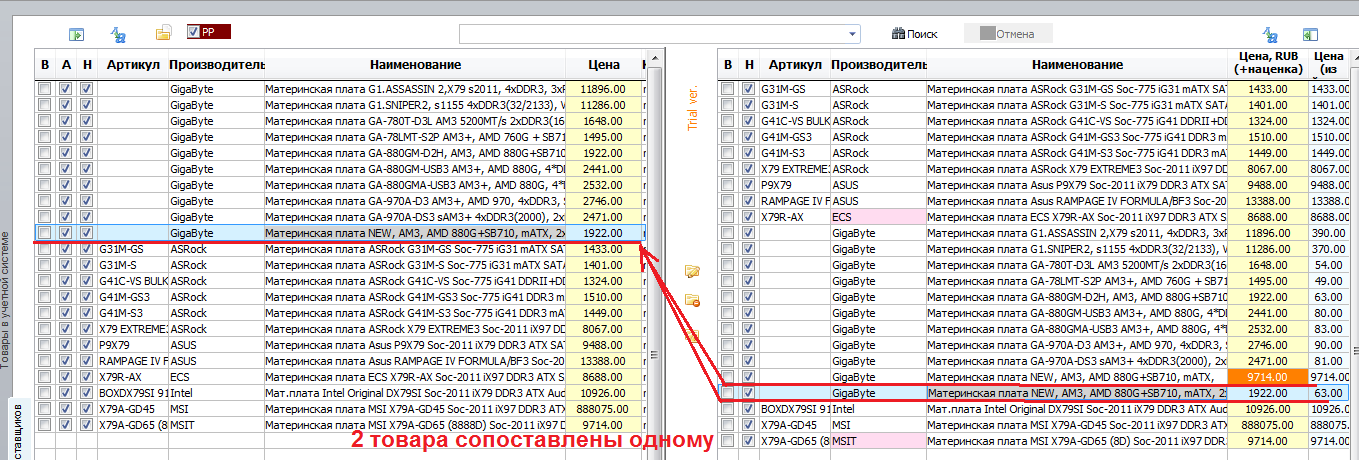

Есть 2 товара СТИПП, сопоставленные одному в СТУС.

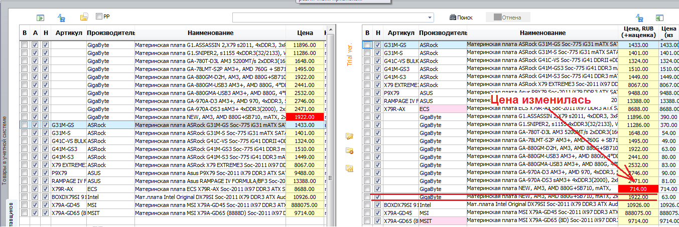

Цена одного из поставщиков резко падает, о чем красным символизирует программа

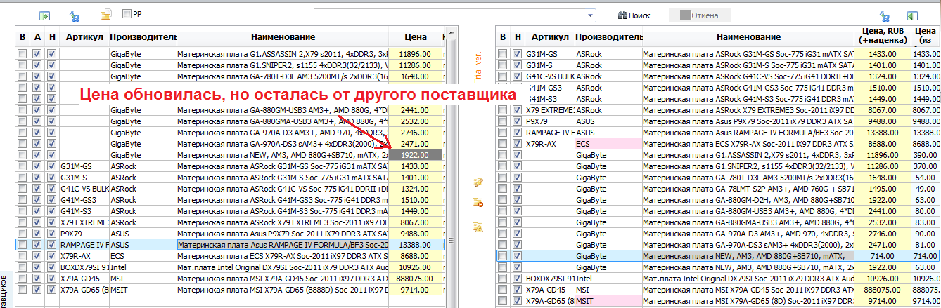

Но при нажатии "Пакетная обработка" цена в СТУС обновилась, но берется по прежнему из прайса, который был исходным (другой, у которого сейчас цена ниже, был ранее верно сопоставлен через "УМКА").
Если нажать "Принудительная ПО", то выбор поставщика идет уже по наименьшей цене (как то выставлено в настройках обновления), т.е. верно.

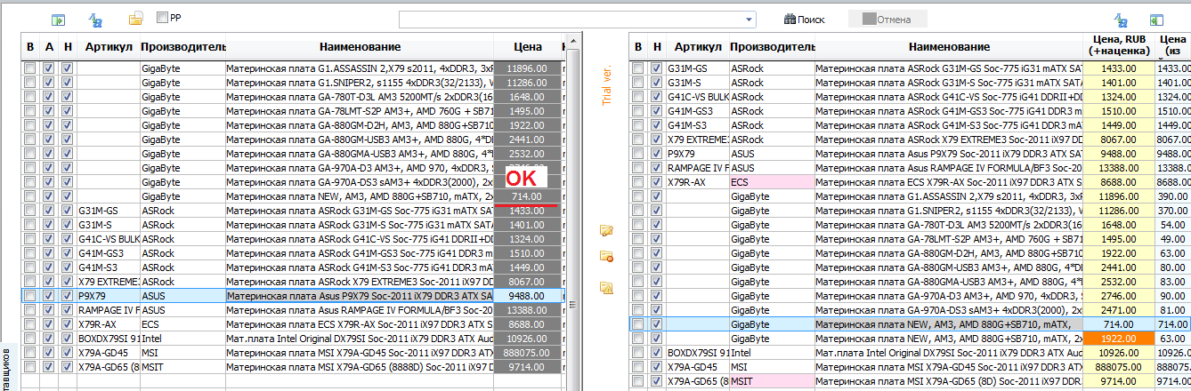

Если нажать "Пакетная обработка", то в СТУС переносится цена поставщика А (при этом у него цена больше цены поставщика Б).
Если нажать "Принудительная пакетная обработка", то в СТУС переносится цена поставщика Б (при этом у него цена меньше цены поставщика А)
В чем разница? Может быть неправильно настроено сопоставление:
Что означает "P" и "A" в левой колонке.

sveekey писал(а):Что означает "P" и "A" в левой колонке.
Сопоставленные товары из прайс-листов поставщиков
Р-ручное сопоставление товаров.
А-автоматическое сопоставление товаров.

У Вас в настройках наличия товара ни один из статусов не обозначает наличие товара:
При этом настройки по умолчанию в программе учитывается статус наличия товара "ЕСТЬ".
То есть если товар имеет статус наличия в СТИПП тогда этот товар участвует в формирование цены для товара из СТУС, если товар не имеет статуса " В наличие", то не участвует в формировании цена. У Вас ни один товар не участвует в формирование минимальной цены. Принудительная пакетная обработка данных-не учитывает статусы наличия. Вам нужно либо проставить статусы обозначающие наличия, либо деактивировать настройку, которая ограничивает формирование цены по признаку наличия товара.
