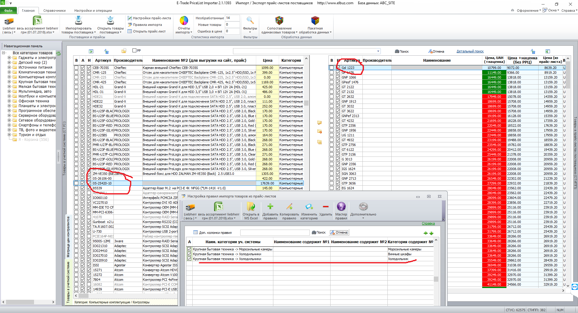

После добавления новых прайсов появились неадекватные сопоставления товаров.
Например Морозильная камера автоматически сопоставилась с компьютерными комплектующими

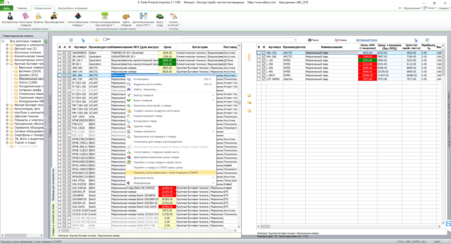

В правилах импорта прописаны корректные категории. Кроме того под один товар из комп. категории подвязались несколько товаров из категории Морозильные камеры ( Рис 3). Я удалил поставщика у которого был товар ( комп. комплектующие) но при импорте все равно морозилки подтягиваются к нему.
Если я удаляю товар из СТУС ( Рис 2), то связки в СТИПП теряются, до следующего импорта прайса.( Рис1)
Рис 1.png (276.22 КБ) 2237 просмотров

Артикул пробывал отключать. В прайс листе нет наименования. Переделал прайс вручную - сопоставилось все верно, только когда в СТИПП выделяю строчку на наименование категории в СТУС перескакивает на другой овар и строка выделена светло синим цветом ( Группа № 1 для одинакового товара) .
