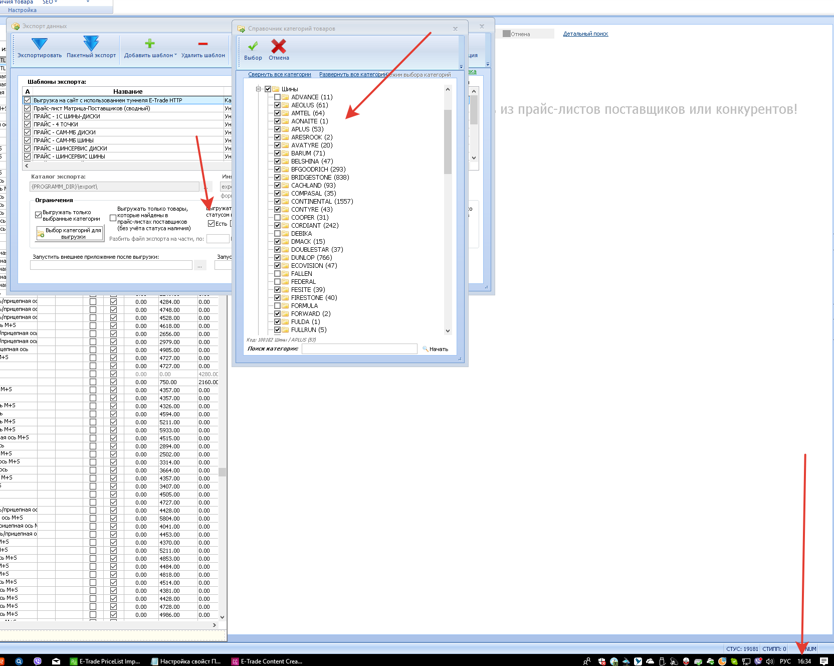

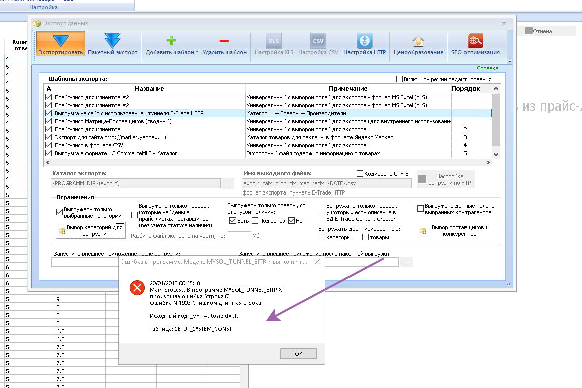

При экспорте ПЛИ выскакивает две ошибки, не можем понять с чем это может быть связано?
Попробуйте выгружать только те товары, которые "Есть" в наличие. сейчас у Вас кроме них выгружаются еще и тех что "Нет".

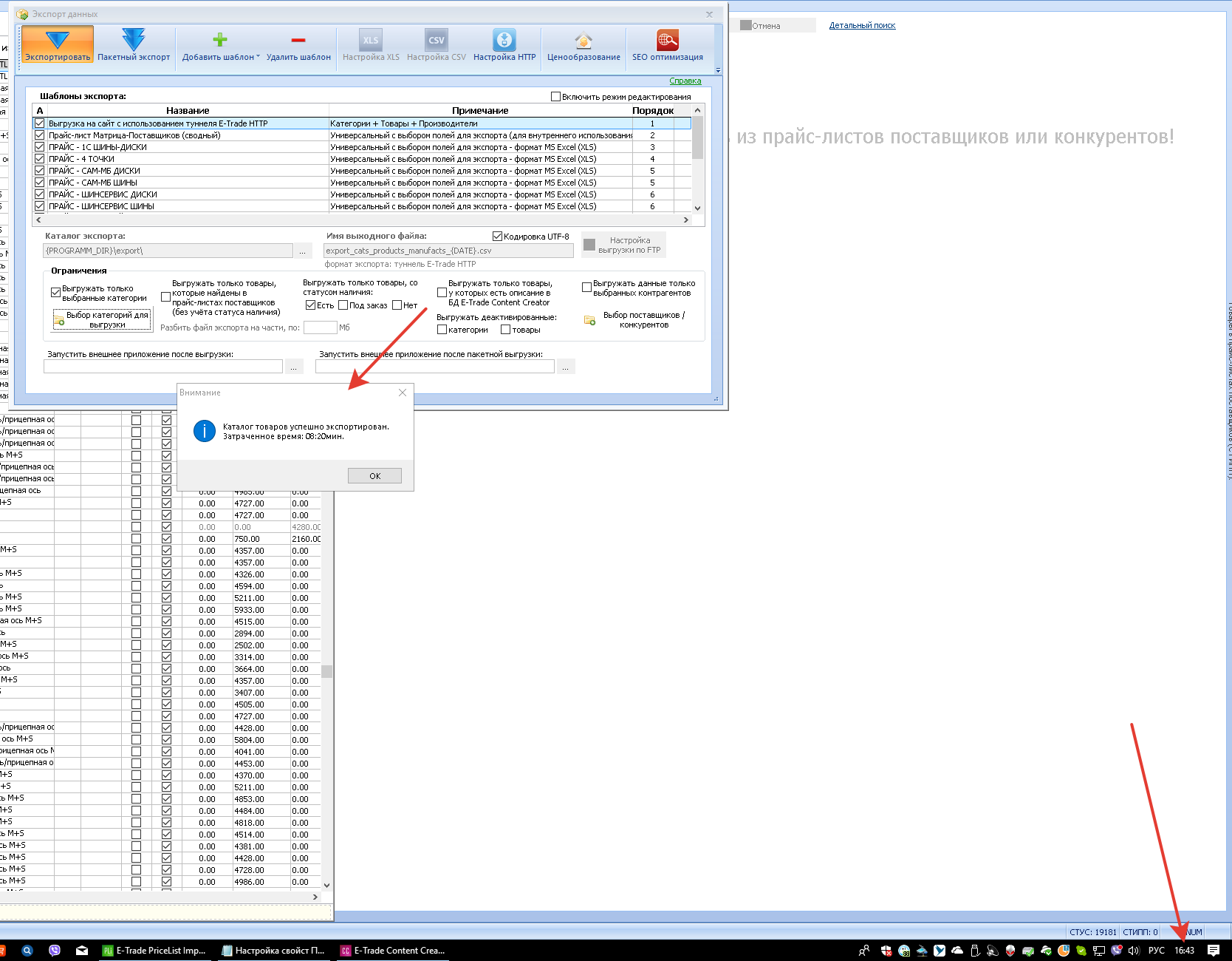

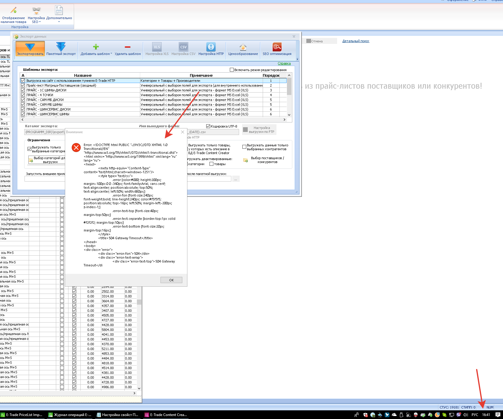

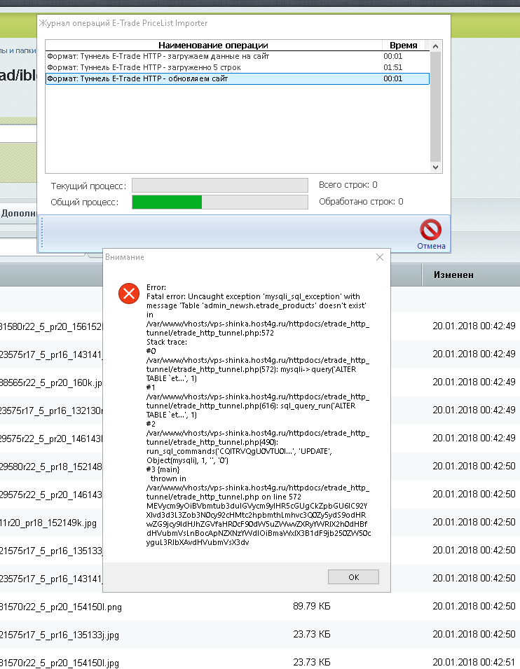

Поменяли хостин сервера на другой, но ошибка при экспорте все равно выскакивают, хотя количество товаров экспортируется не большое. Подскажите что делать, мучаемся уже 3 месяца с экспортом приходится по 3 Бренда выгружать это занимает целый рабочий день и человеческий фактор присутствует, подскажите на какой хостинг перейти или еще может какая проблема?
С нашей стороны мы не можем ничем помочь, это проблема на стороне хостинга, он выделяет недостаточно ресурсов Вам для обработки Вашего объема данных.
Вот что пишут в сети интернет.
