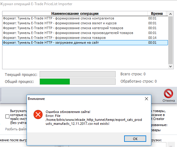

Ошибка при экспорте товаров в интернет магазин Битрикса
ruslan
Сообщения: 43
Зарегистрирован: 24 дек 2016 17:12
Error: File /home/bitrix/www/etrade_http_tunnel/temp/export_cats_products_manufacts_14.11.2017.csv not exists!
Пароль к базе проходит проверку и указан верно.
модуль php ZipArchive тоже установлен.
Но проблеме остается актуальной, не передает данные на сайт.
not exists!
not exists!

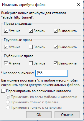

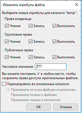

Проверьте права на папку temp. Они должны быть 777
ruslan
Сообщения: 43
e-special писал(а):Проверьте права на папку temp. Они должны быть 777
Забыл указать, права на папку установлены 777, проблема актуальная
