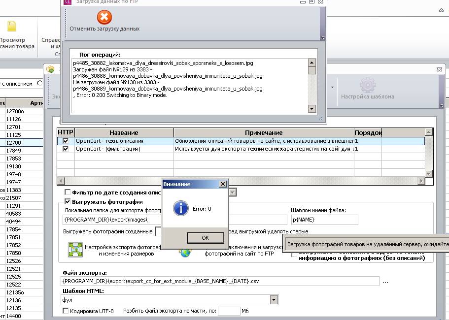

При экспорте фотографий возникает ошибка. Причем по моим наблюдениях только при экспорте большого количества товаров.
В тексте ошибки сообщается, что необходимо переключиться на binary mode. Как это сделать?
Снимок экрана 2017-08-09 в 0.24.33.png (74.18 КБ) 5719 просмотров
Ошибка говорит о том, что папка для экспорта фото по ftp не существует или указана неверно.
Проверьте.
ПО серии E-Trade работает только в пассивном режиме ftp.
