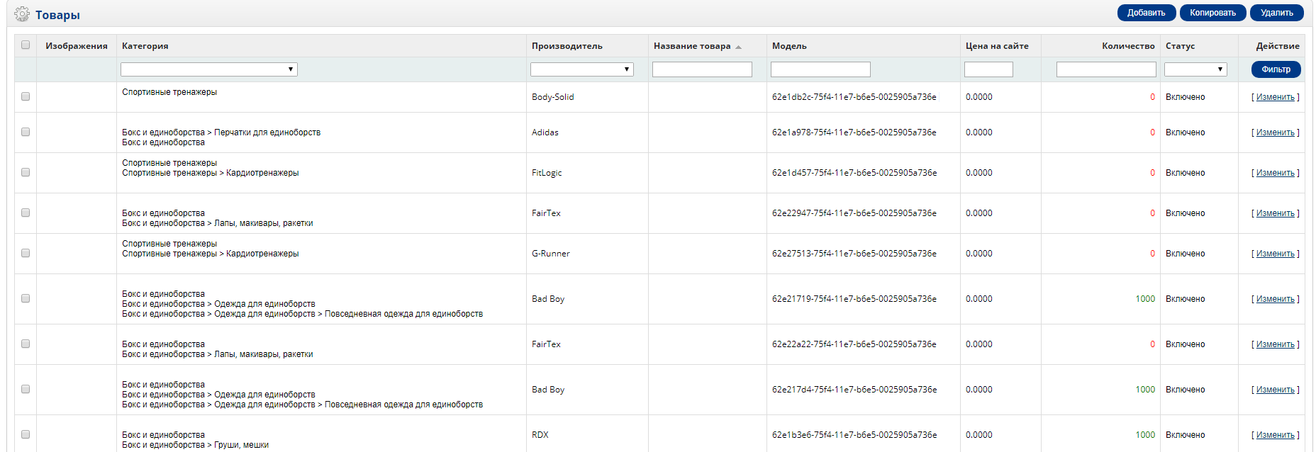

2) Сегодня при экспорте произошла неприятная ситуация, на сайте появились новые товары, хотя в прайс листах поставщика новых товаров не было в принципе. И на сайте они отображались вот в таком виде (прикрепленный скриншот этих товаров из каталога в админке). В чём может быть проблема, как они появились?

2) Ни в СТУС, ни в СТИПП таких товаров не было.
1) Ниже есть настройка, которая регулирует деактивацию категорий, которых нет в списке экспорта.
2) Значит из программы они не могли попасть.

В программе их нет, но каждый раз после экспорта на сайт они появляются, значит всё-таки прайс лист импортер в этом принимает участие. И каждый раз чистить сайт от таких товаров не очень удобно. В чём может быть проблема?
Сложно сказать, так как если в список товаров в учетной системе (СТУС) их нет, то из программы они не могут быть загружены.
Проверяйте их в список товаров в учетной системе (СТУС) и удаляйте.
