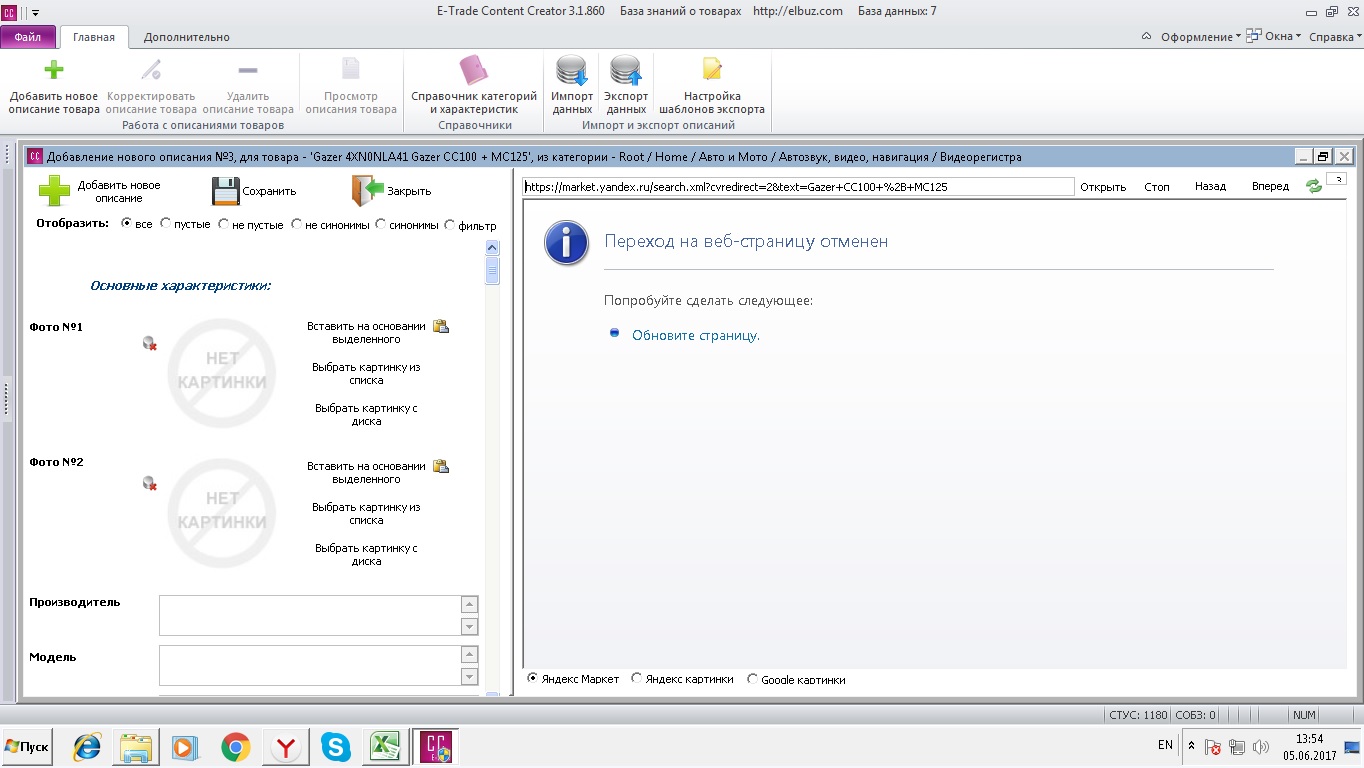

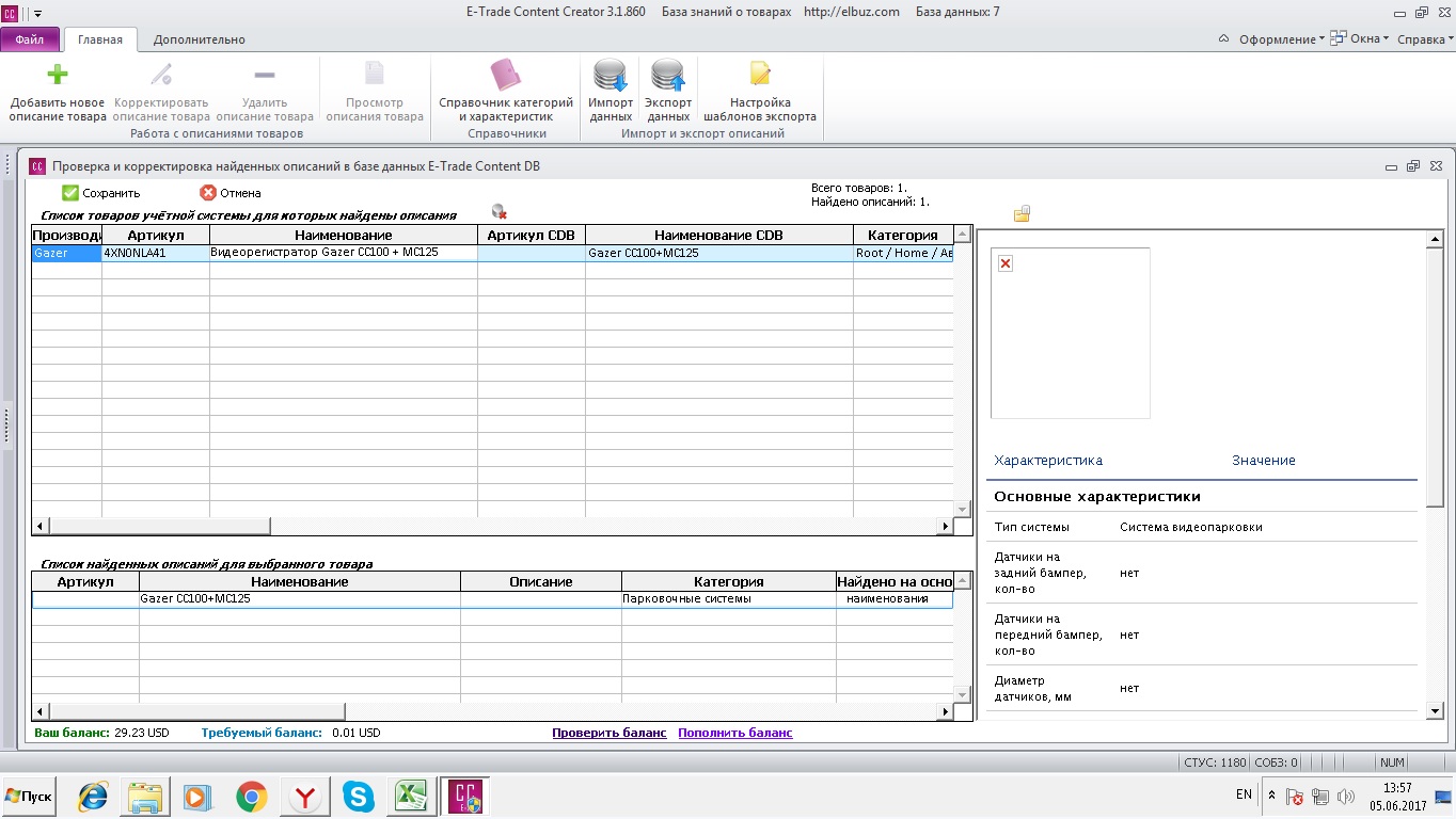

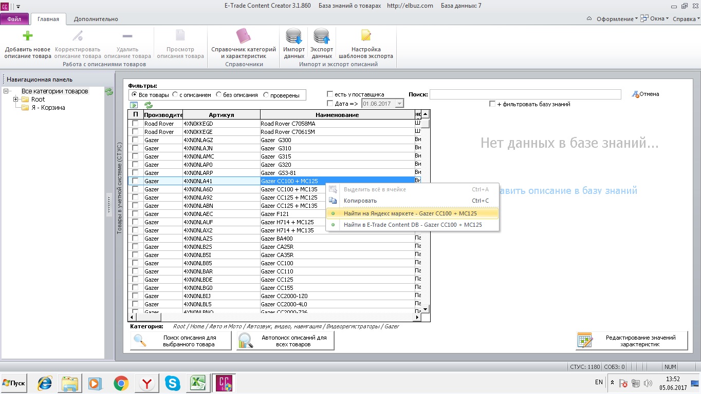

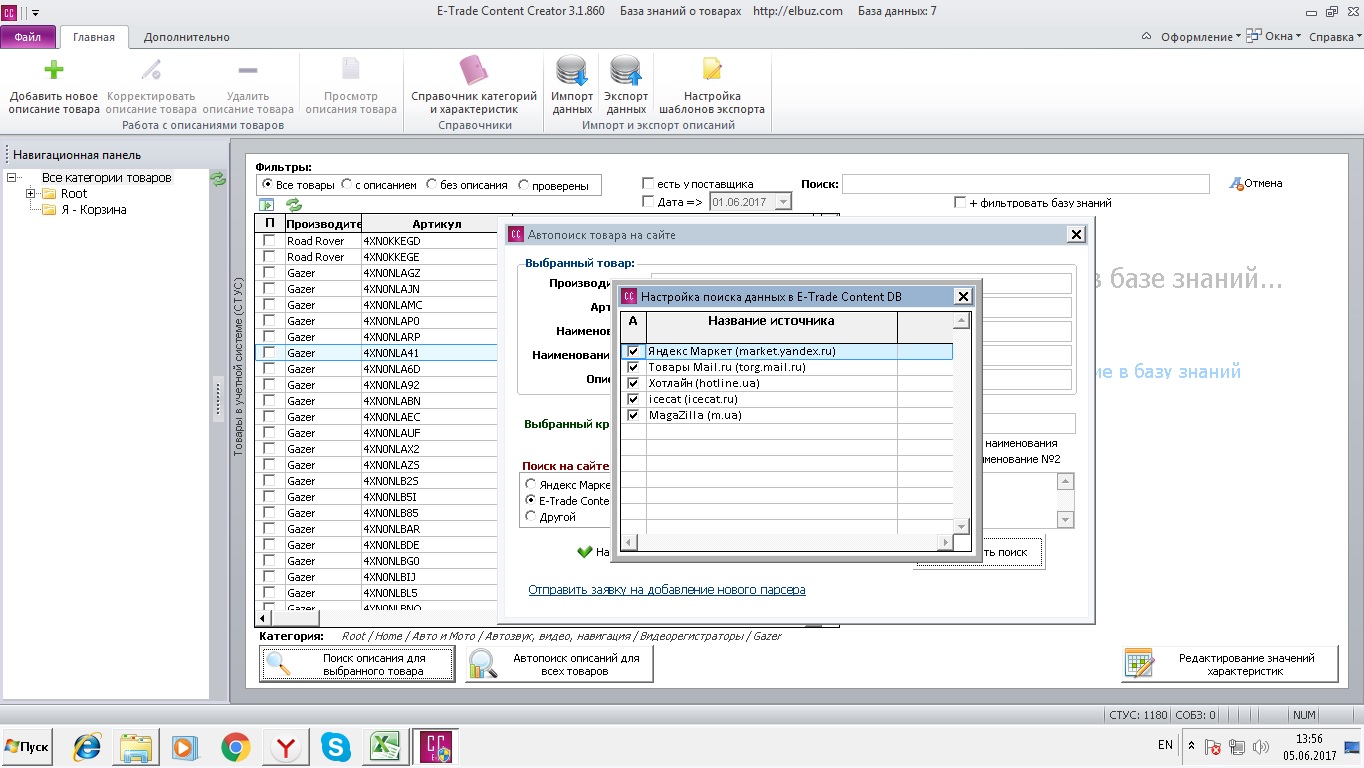

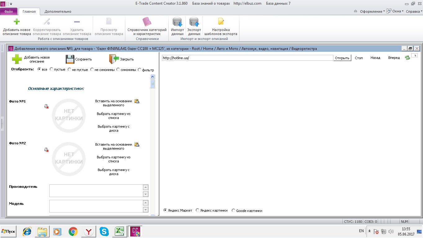

При открытии Content Creator каталог товаров подтянулся верно, но далее в результате добавления контента путем поиска через яндекс-маркет, hotline, не отоброжаеться ни один товар, если данный товар искать в E-Trade Content DB, то выводятся для добавления характеристики без фото (это в том случае если данный товар вообще присутствует в данной базе).
В следствии чего наблюдаються ряд проблем с добавлением контента, хотелось б уточнить каким образом с помощью вашего програмного обеспечения вы можете нам облегчить жизнь, на данный момент она только усложняеться. Мы в 20 раз пересоздаем базу проблемы возникают все новые и новые, хотелось бы услышать адекватный ответ на данные обстоятельства, потому как деньги за программу уплочены, а то что вы аргументируете платной поддержкой должно касаться только не грамотности в пользовании ПО, но никак не должно распространяться на ошибки непосредственно вашего програмного обеспечения!
Не находит фото и описание

Если Вы с Украины, то должны знать, что сайт Яндекса заблокирован на всех провайдерах страны.
В E-Trade Content DB - есть описания товаров без фото, это никак не исправить.

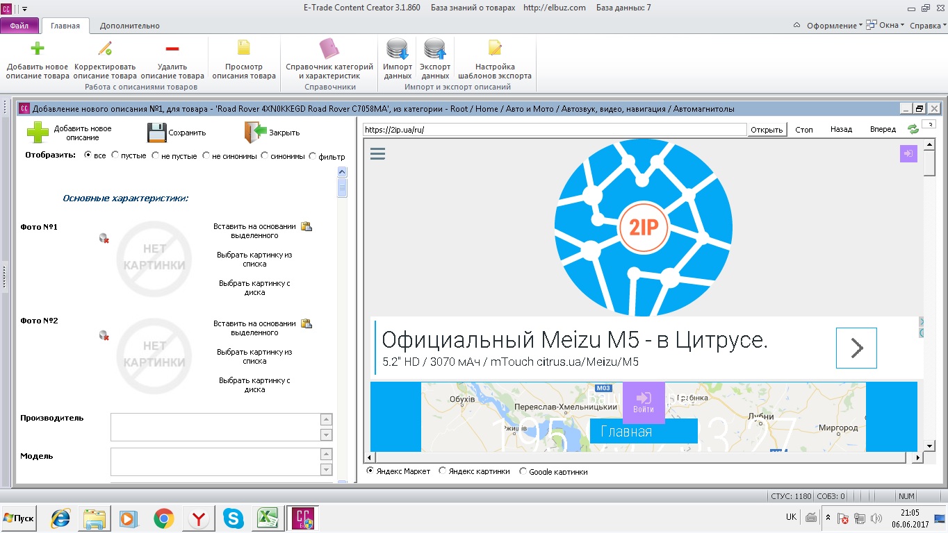

Откройте сайт 2ip.ua в E-Trade Content Creator и вышлите скриншот.

Вот скрин, и IP не высвечиваеться...
- Креатор.jpg (251.83 КБ) 5068 просмотров
Этот скрин ничего не отображает, к сожалению. Сделайте полный сркиншот где будет видно окно

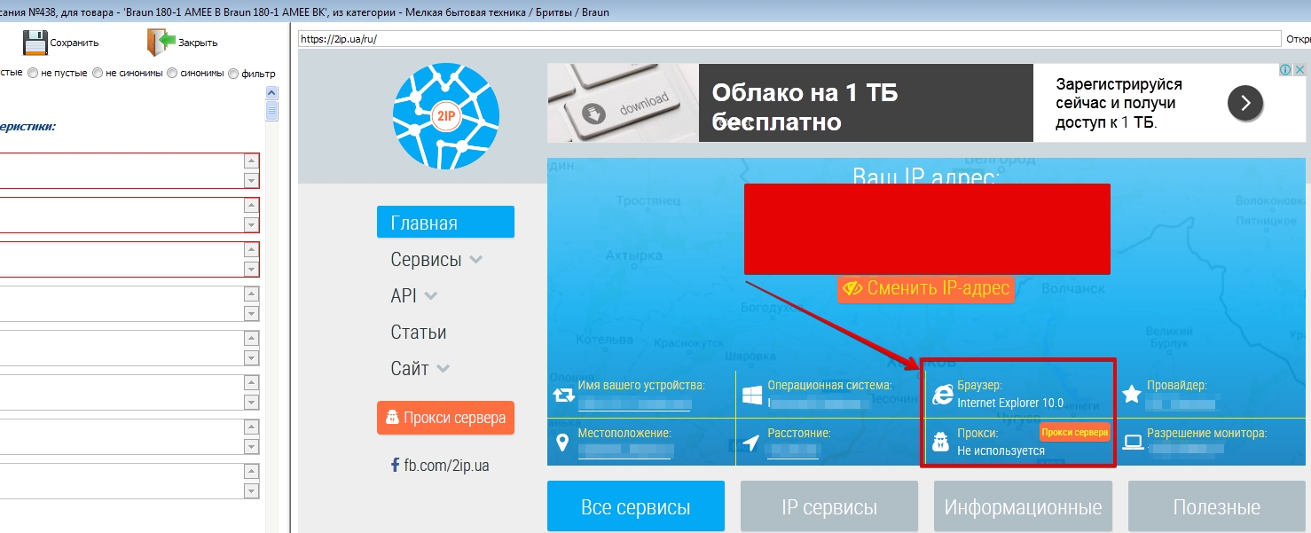

когда в программе Content Creator я прописываю 2ip.ua,то программа IP не выдает, что делать?
Похоже какие то проблемы с Internet Explorer, возможно нужно настроить уровень безопасности.
Как вариант попробовать на другом ПК работу E-Trade Content Creator.

Это делается для теста работоспособности ПК и текущего Internet Explorer на Вашем ПК, где установлено ПО серии E-Trade.maxpayne7777 писал(а):Просьба подробно ответить на следующие вопросы:
1) При варианте настройки E-Trade Content Creator на другом ПК, каким образом мы сможем связать программу с PLI?
https://goo.gl/lJCl2Ymaxpayne7777 писал(а):Как настроить уровень безопасности?
Каким образом мы должны повлиять на общегосударственную блокировку сайтов? Это не в нашей компетенции.maxpayne7777 писал(а):2) Вы говорите что поскольку мы из Украины то с Яндекс ситуация ясна!, но разве это не часть вашего функционала, я думаю что этот вопрос вы должны решить у себя на стороне, при оплате за ПО вы не спрашивали откуда мы, это вполне логично!
С Hotline подобная проблема, только этот сайт сам блокирует большое количество запросов к нему. Но при этом поиск описаний в нем определенного количества товаров или выбранного товара проходит без проблем, все проблемы связаны с тем, что у Вас не открывается Hotline, наверняка связаны с тем, что есть проблемы с Internet Explorer.maxpayne7777 писал(а):3) По Hotline.ua тоже никакого ответа нет кроме того что мы должны ПО перенести на другой ПК.
В связи с этим просим установить E-Trade Content Creator на другой ПК и проверить работу там.
