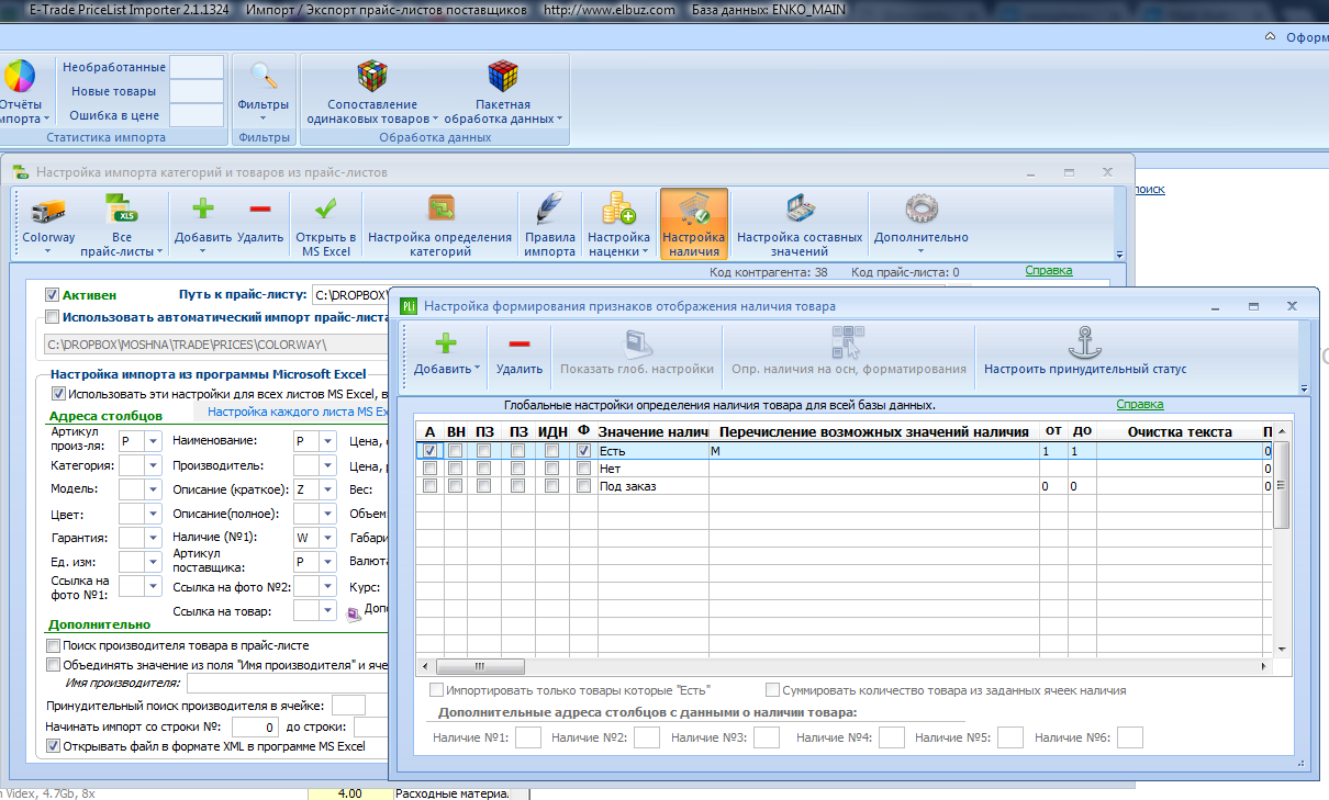

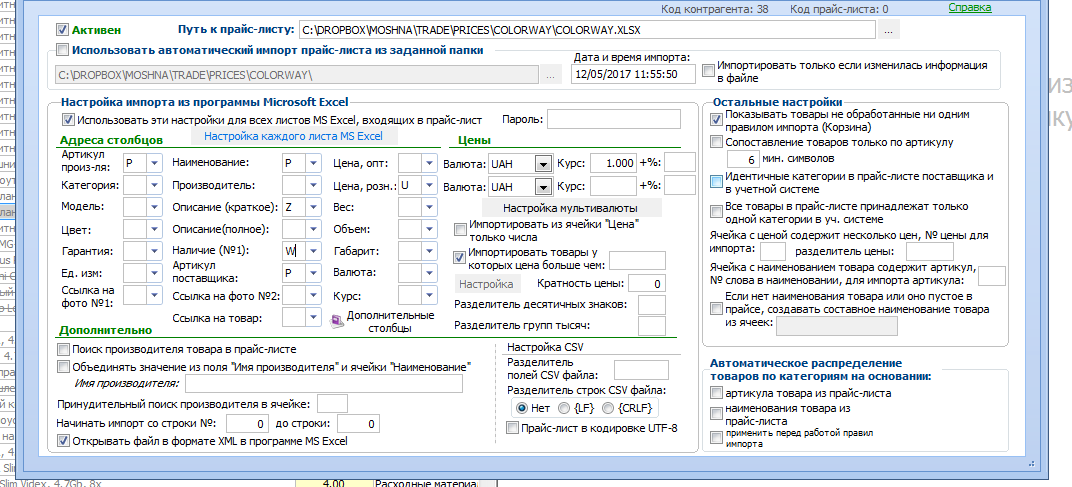

в новых прайс-листах, которые я добавляю к новым контрагентам в окне "настройки наличия" не активны поля снизу, к тому же, пропадает значение в ячейке "наличие" после открытия этого окна и закрытия его. (в старых контрагентах такого нету, проблема известна мне уже добрых года пол, а то и больше).

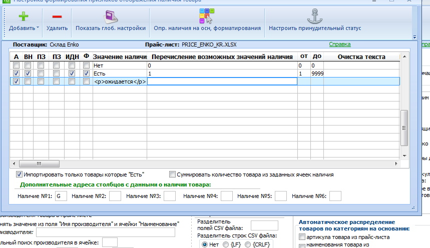

Так же, помимо этого - при добавлении своего значения наличия в нормально работающих прайсах - не могу отредактировать прямо в ячейке это значение, приходится делать это "в визуальном редакторе", который проставляет по бокам тег "<p>" в принудительном порядке ...

На первом скрине у Вас отображаются "глобальные настройки определения наличия", а нужны индивидуальные. То есть Вы их зачем то открываете путем нажатия соответсвующей кнопки.

это происходит без нажатия соответствующей кнопки, сразу после нажатия "Настройка наличия"

Хорошо, допустим это окно - окно глобальных настроек, которое по неизвестным причинам вызывается из окна настройки импорта прай-листа. Но как мне тогда вернуться из него к настройкам индивидуальным? если я перехожу на такое окно в любом прайсе, который работает нормально, - назад я уже не могу вернуться...
+ остается в силе вопрос по индивидуальному статусу наличия и тегам.
При открытии окна настройка наличия из настройки импорта прайс-листа должно открываться окно для конкретного прайс-листа. Вызвать его можно только из настройки импорта конкретного прайса.

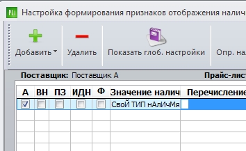

Название Вашего статуса наличия меняется прямо в настройках наличия
свой тип наличия.jpg (50.1 КБ) 4049 просмотров
Возможно Вы пытаетесь изменить название у стандартного статуса наличия, "Есть", "Нет" или "Под заказ".

Нет, это происходит со своим статусом наличия. При попытке изменить его прямо в строке - мне не дает это сделать (аналогично ситуации, когда выключен режим редактирования в стус).
