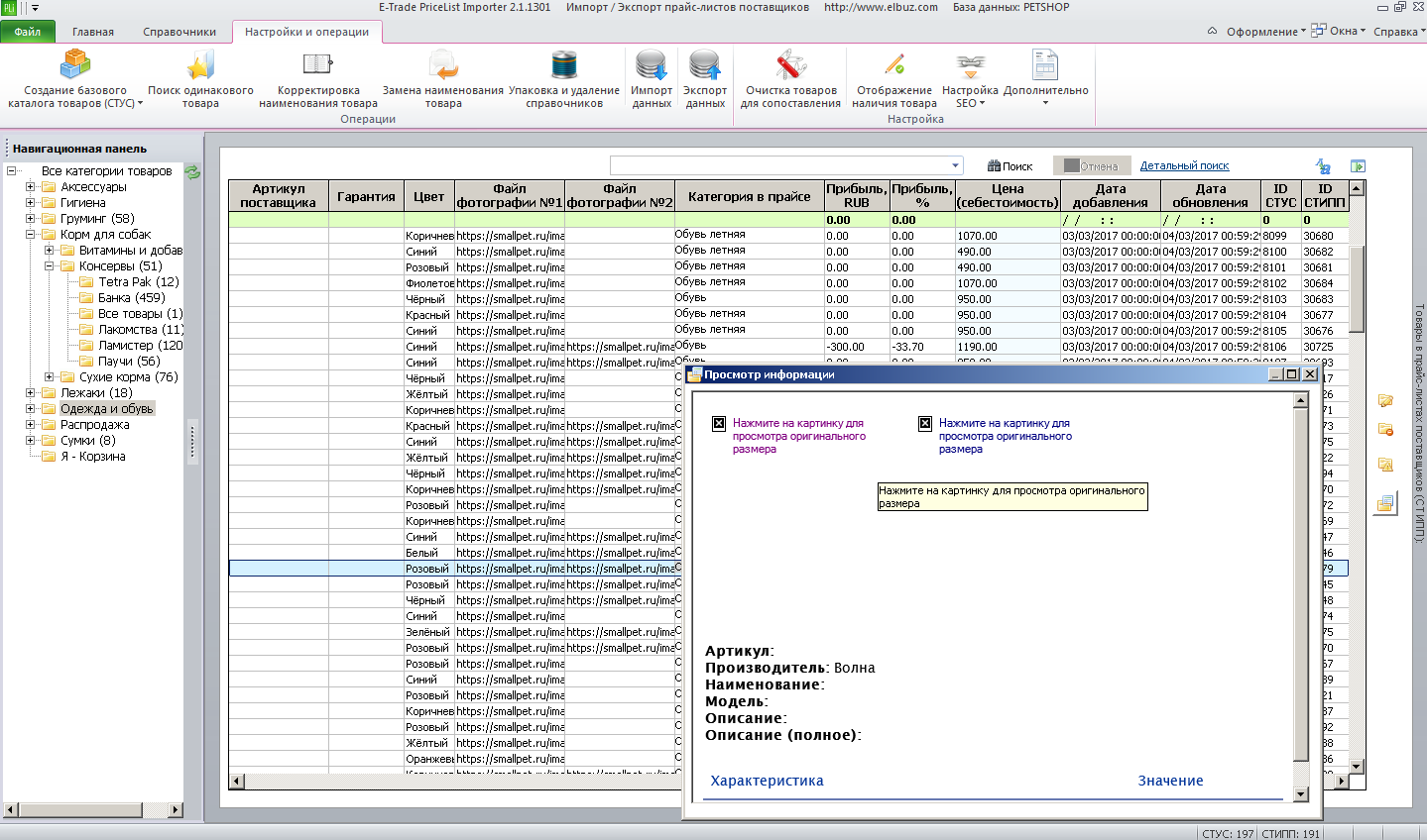

Мне удалось получить прайс в формате xls. Все сделал по инструкции.

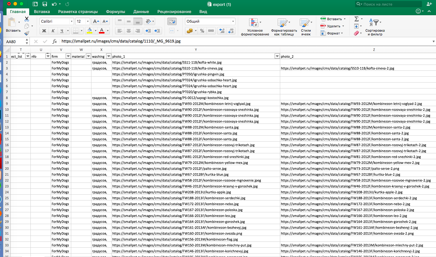

На скриншоте видно, что в прайсе есть ссылки на фото.

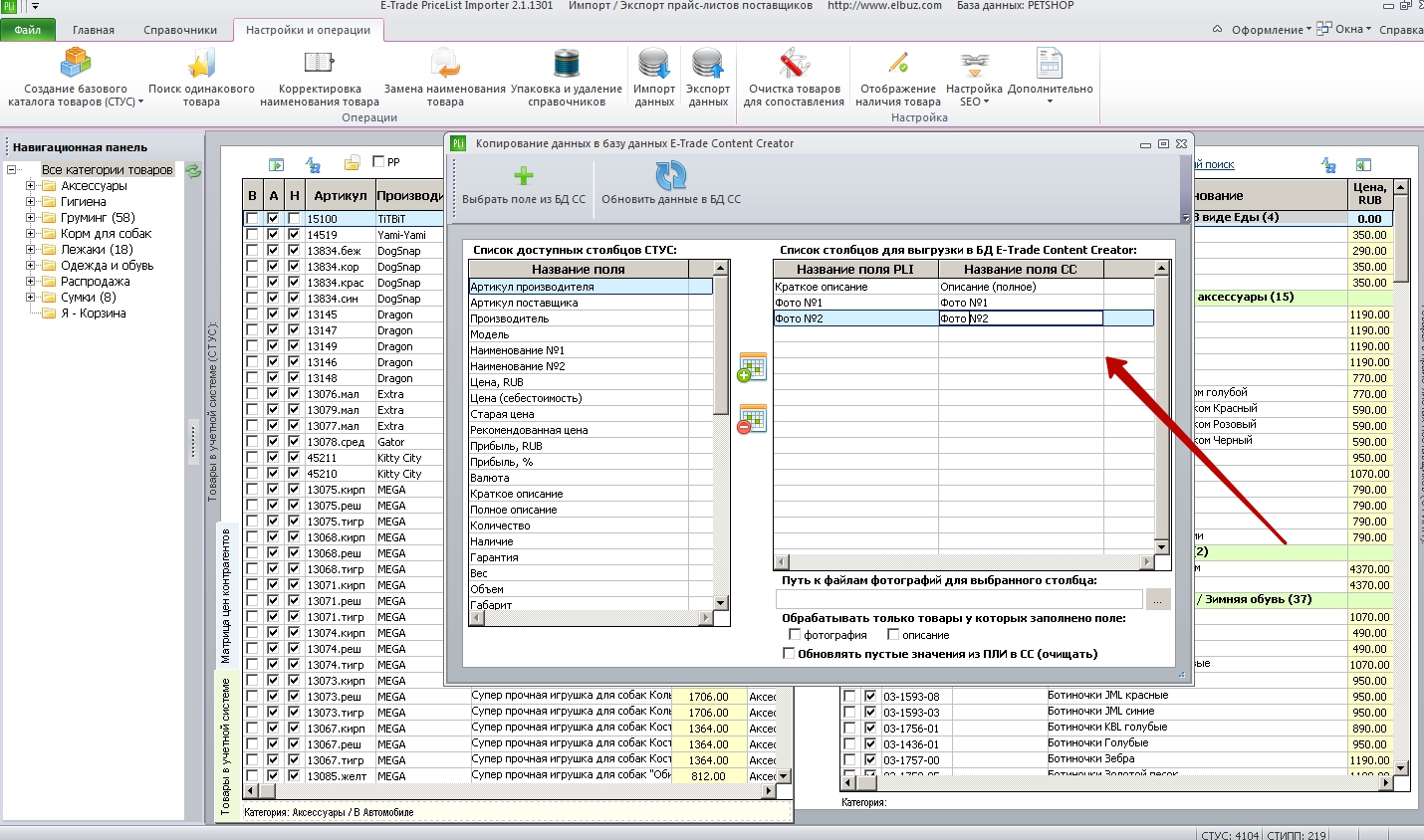

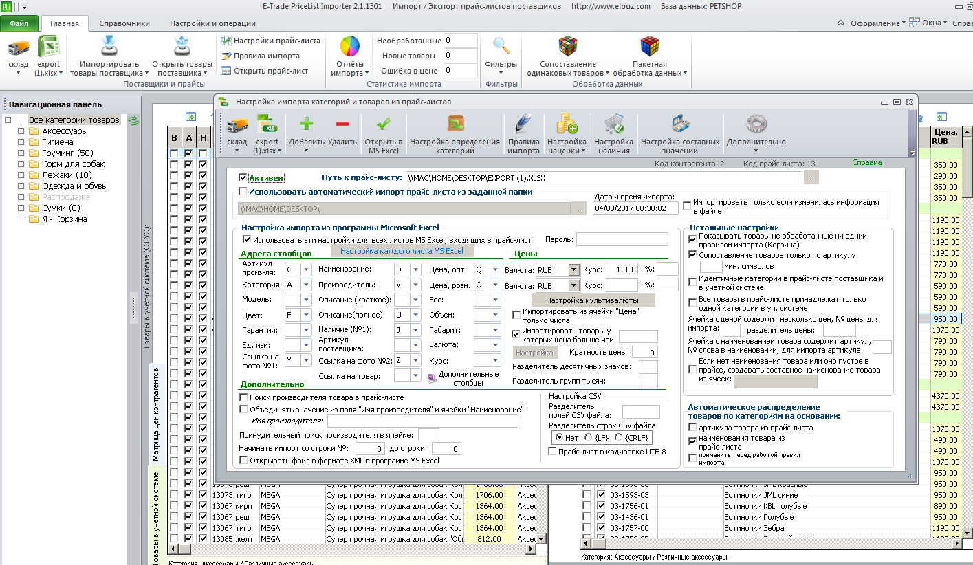

На скриншоте видно, что я указываю столбики "Y" и "Z" как фото_1 и фото_2 соответственно.
В СТИПП видно, что фото выгрузились по указанным ссылка. Но при просмотреть товара картинки не отображаются. И при дальнейшей работе в CC картинка также не загружаются.
Как починить эту проблему, я подозреваю, что нужно загрузить картинки на свой сервер, вместо того, чтобы они загружались по ссылкам поставщика но как это сделать?

- Снимок экрана 2017-03-04 в 2.24.14.png (161.95 КБ) 4841 просмотр
- Прайс
- Снимок экрана 2017-03-04 в 0.44.03.png (319.01 КБ) 4841 просмотр
- Настройка экспорта
- Снимок экрана 2017-03-04 в 0.42.47.png (188.03 КБ) 4841 просмотр

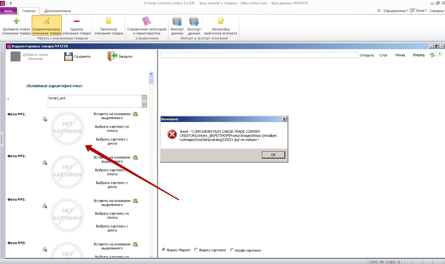

1. Ссылка открывается корректно.
2. Информация передается (Скриншот №1).
3. Фото в СС не отображается (скриншот №2 и Скриншот №3).
Интересно, при попытке открытии файла выдается ошибка в указании пути. При этом путь указан локальный+ссылка. Может быть в этом проблема? Как этот путь поменять?

- 1488630833340.jpg (289.6 КБ) 4835 просмотров
- 1488630804360.jpg (315.99 КБ) 4835 просмотров
- настройка передачи информации о фото
- 1488630619163.jpg (710.25 КБ) 4835 просмотров

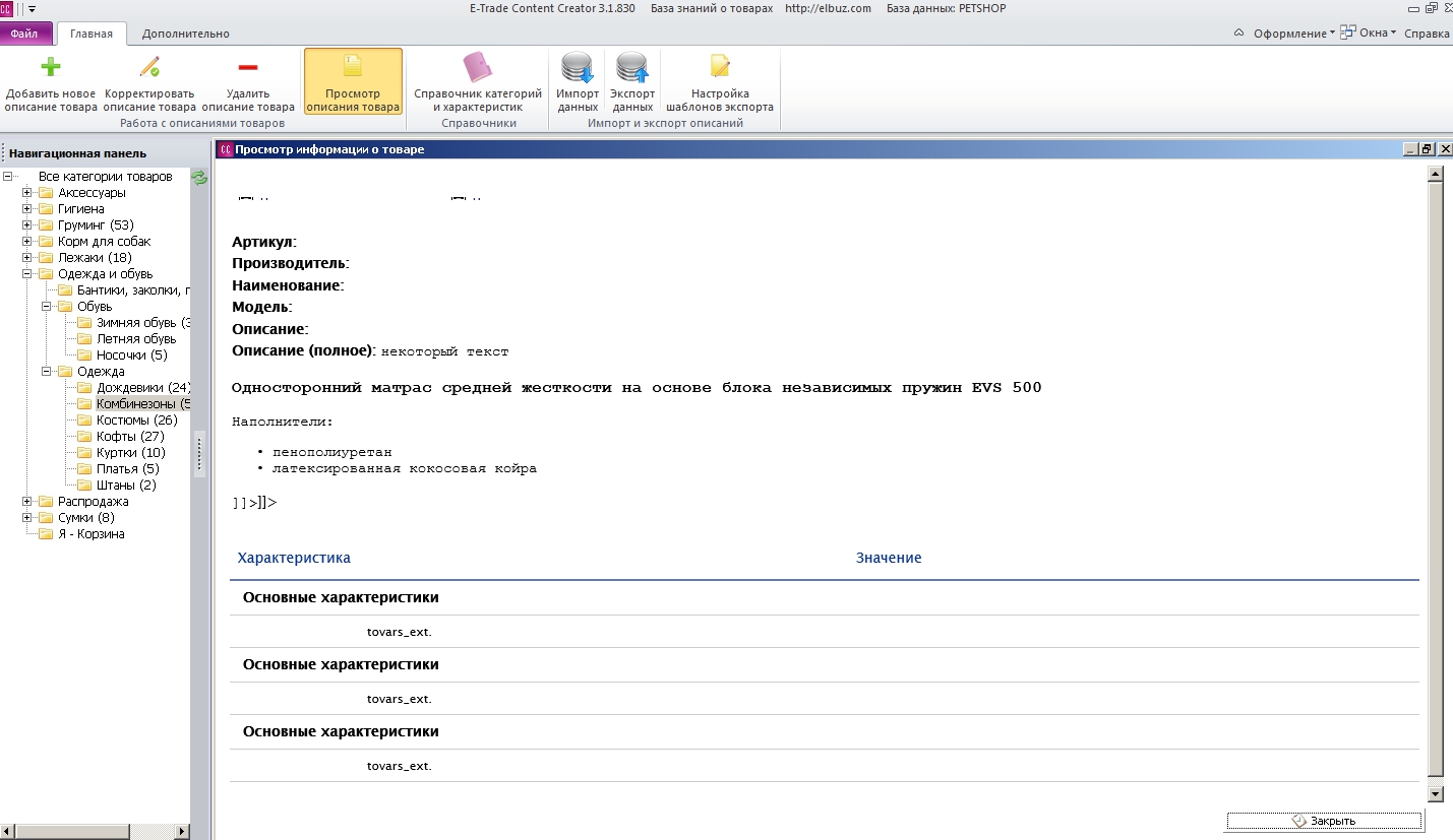

Вероятнее всего проблема связана с тем, что в ссылке https, а не http. Для Вас доступна новая версия программы, попробуйте на ней.
Так же у Вс какие то проблемы с БД E-Trade Content Creator - видно что характеристики и блоки дублируются.
Возможно к одной БД E-Trade PriceList Importer подключались разные БД E-Trade Content Creator без удаления ссылок через сжатие БД в E-Trade PriceList Importer.

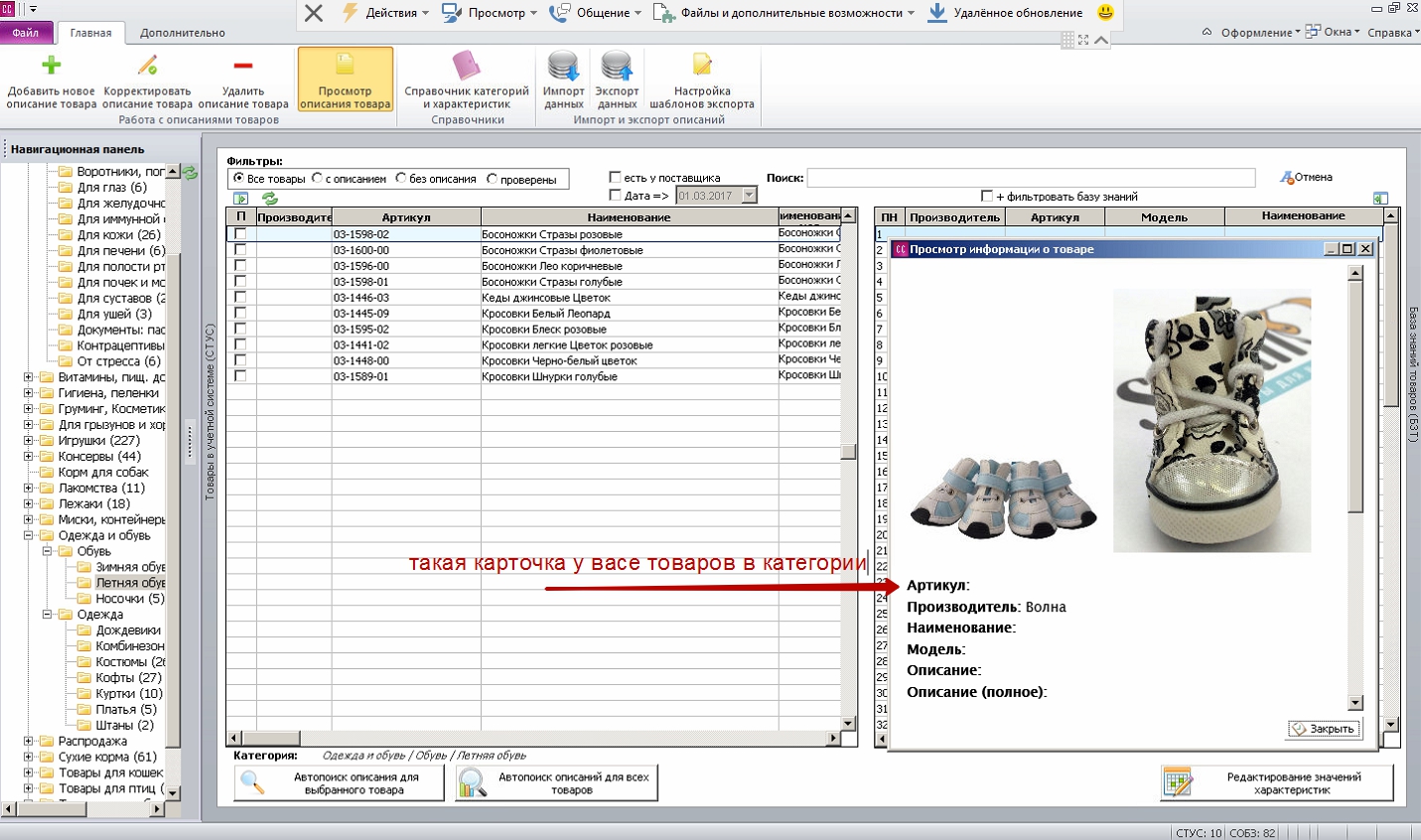

Поправил протокол ULR https на http. Фото выгрузились, но некорректно.
В PLI заданы URL картинок и корректно для каждого товара.
В СС выгружаются дубли фотографий для всей категории, т.е. во всей категории, у всех товаров одинаковые фото. Так например все товары в категории "летняя обувь" имеют одинаковые фотографии как показано на скриншоте.
В чем может быть проблема, очень рассчитываю на вашу помощь.

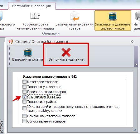

Причина заключается в том, что Вы к одной БД E-Trade PriceList Importer добавляли разные БД E-Trade Content Creator либо наоборот без очистки ссылок на описания в БД E-Trade PriceList Importer.
Сейчас нужно очистить ссылки, создать новую БД и найти описания заново.
