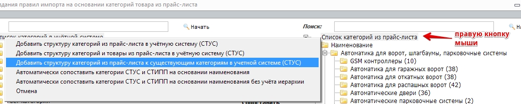

Добрый день! Интересует такой вопрос, был подготовлен прайс лист поставщика около 8000 новых товаров, и у каждого товара есть поле с категорией уже корректно проставленной - которую нужно вместе с этим новым товаром перенести в учетную систему, создавать категории вручную как в видео слишком проблемно (т.к. этих категорий около 300)
Подскажите можно ли как то добавить новые товары чтобы они добавились вместе с категориями? а не проставлялась одна категория у всех товаров (либо вообще категория "Я корзина")
Перенос товаров вместе с категориями из прайса поставщика
Воспользуйтесь мастером правил:
