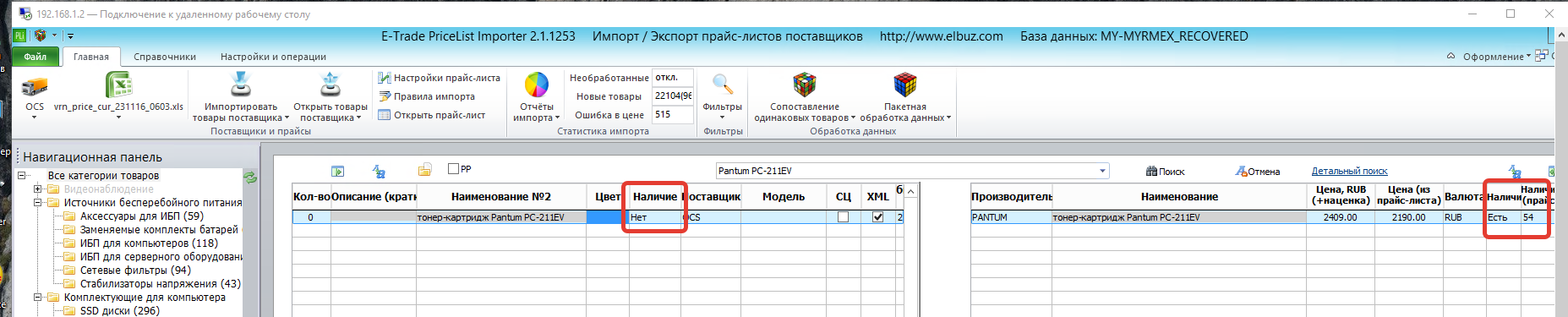

После проведения Пакетной обработки по товару отображенному в СТУС не происходит смена реквизита Наличие, хотя для этого есть все основания.
Прилагаю скриншот по товару.
Прошу помочь разобраться с проблемой.
Не обновляется информация в СТУС
- 2016-11-24_09-19-59.png (153.72 КБ) 5863 просмотра

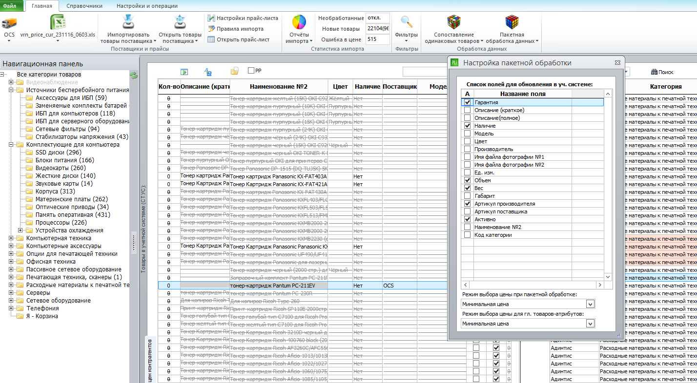

Проверьте стоит ли флаг "наличие" в настройках обновления в пакетной обработки.

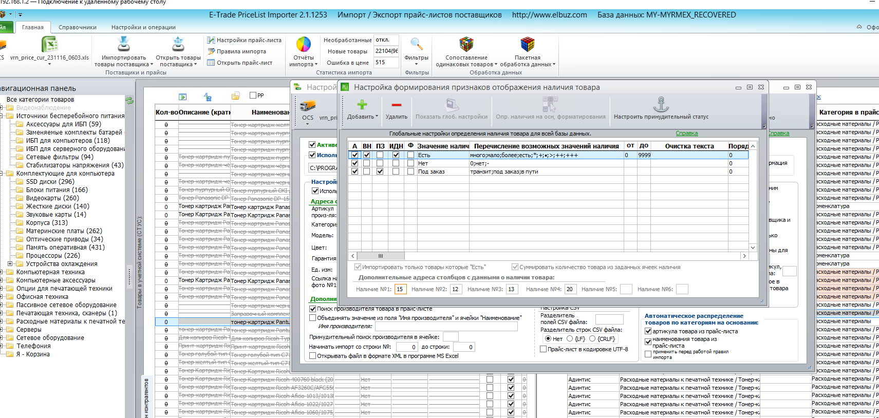

Проверьте статус "Есть" у Вас имеет идентификатор наличия "ВН" в настройках определения наличия для данного прайс-листа.

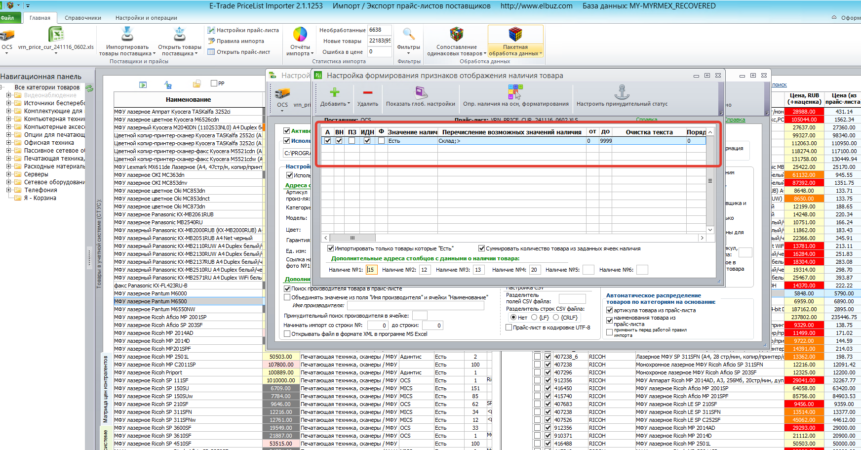

Для чистоты эксперимента сделал опять обмен, результат тот же.
- Галочка "ВН" стоит
- 2016-11-24_10-41-22.png (208.43 КБ) 5860 просмотров
- Флаг "Наличие" при пакетной обработке стоит.
- 2016-11-24_10-43-12.png (169.25 КБ) 5860 просмотров
На Ваших скриншотах глобальные наастройки определения наличия, запрашивались для проверки настройки определения наличия для конкретного прайс-листа.
Я внес изменения в настройки сделал пакетную обработку. Результат тот же.
- Результат
- 2016-11-25_10-07-24.png (182.46 КБ) 5854 просмотра
- Настройки
- 2016-11-25_09-55-01.png (267.81 КБ) 5854 просмотра

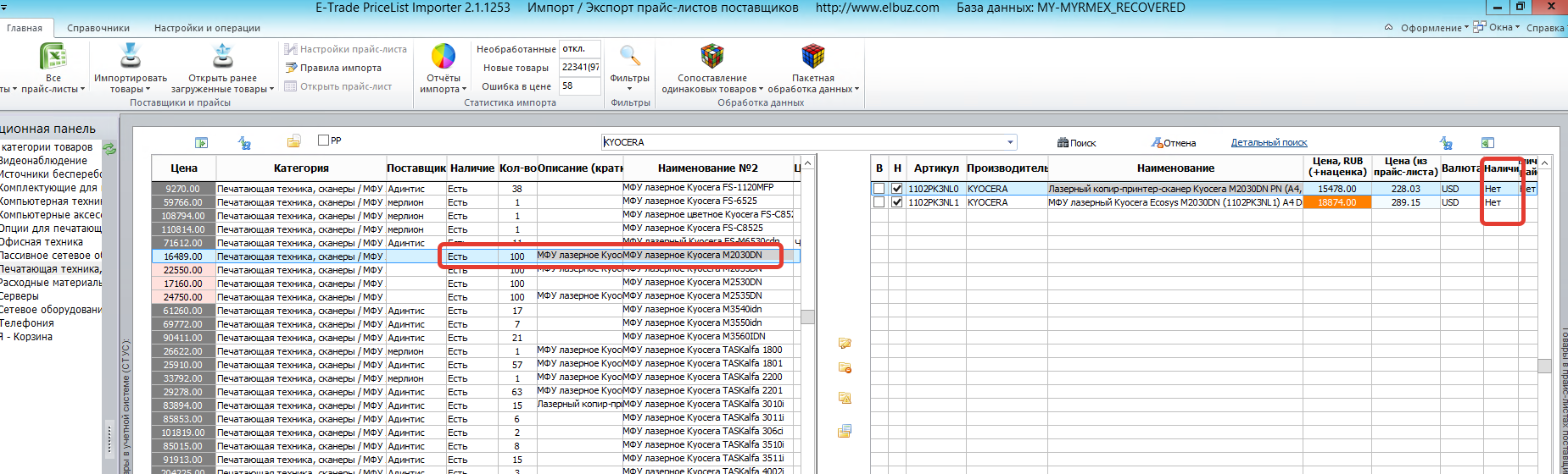

По сити проблема в той же области с которой я столкнулся снова.
Мне нужно было деактивировать определенные товары на сайте, для чего я решил убрать (поставить в игнорирование) товар от поставщика у которого данный товар был. В результате на стороне СТИПП в связке с товаром СТУС остались только товары из прайсов по поставщикам, у которых данного товара нет.
Я сделал после этого Пакетную обработку. На стороне СТУС данные в столбце Наличие товара так и осталось Есть. В дополнительных полях в которые мы записываем информацию об остатках так же ни изменилась информации. Т.е. по сути информация об остатках не изменилась.
Прошу ускорить решение проблемы, которая приводит отаборажению не достоверной информации на сайте.

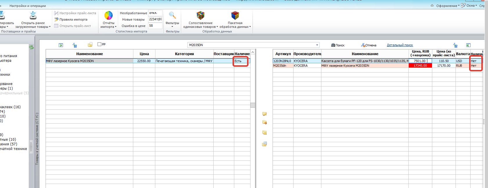

Вот результат после Пакетной обработки
- 2016-11-28_13-14-08.png (89.15 КБ) 5834 просмотра
Попробуйте выполнить принудительную пакетную обработку.

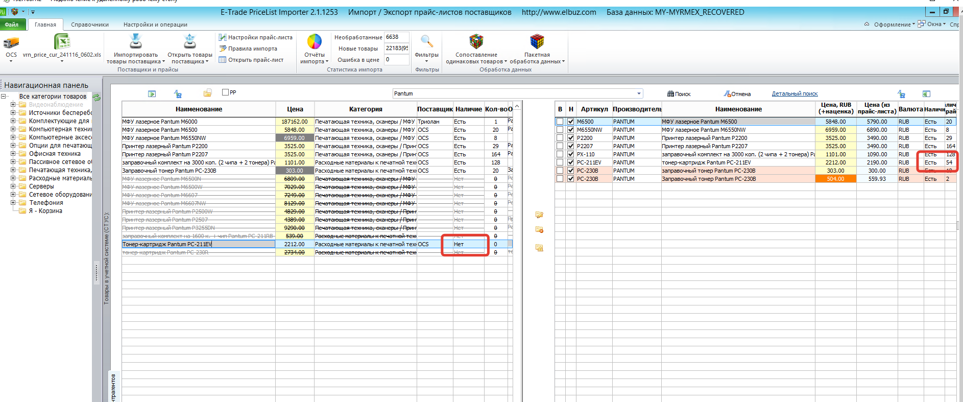

Ничего не изменилось
- 2016-11-28_16-18-22.png (200.87 КБ) 5832 просмотра
