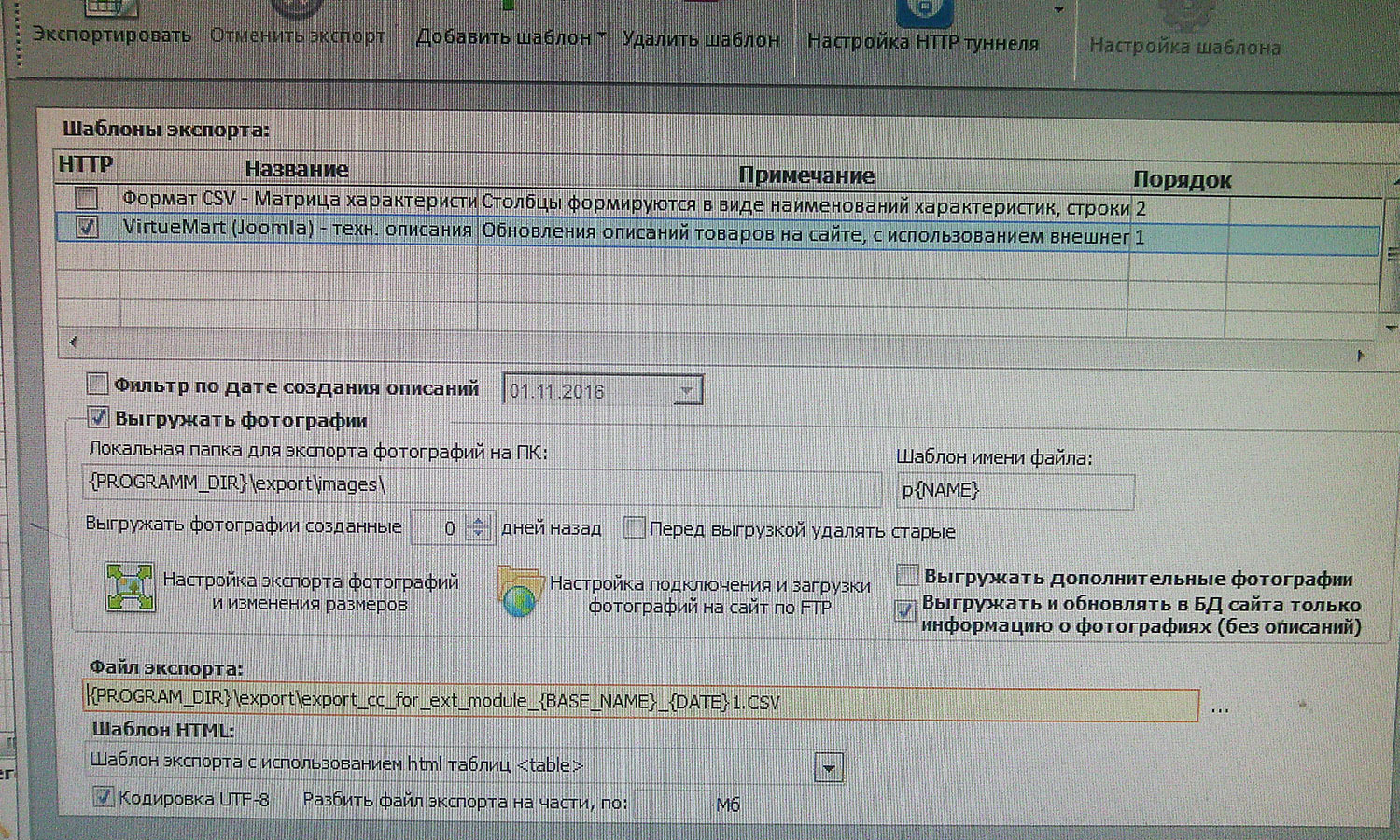

У меня не грузятся фотографии на сайт через тунель.

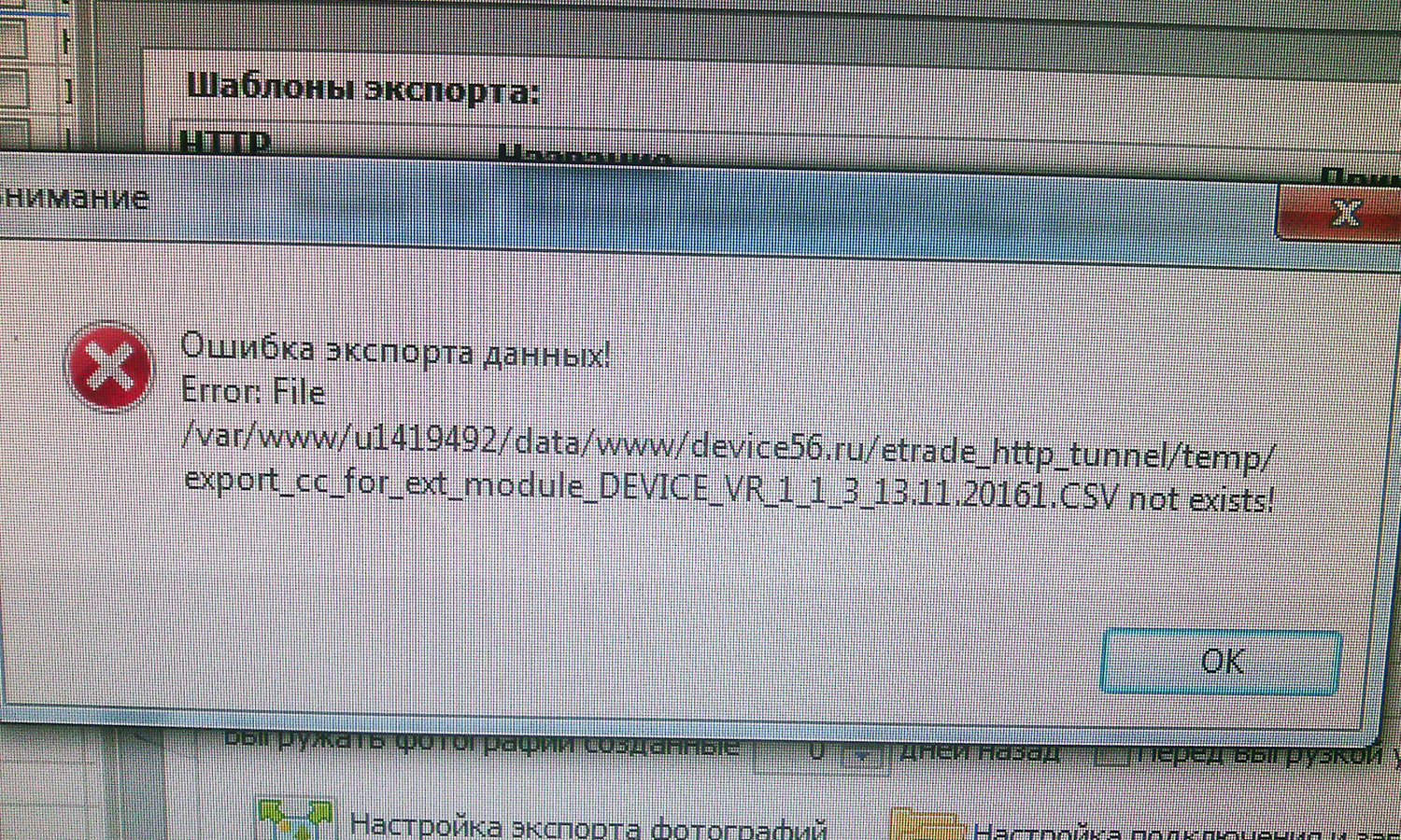

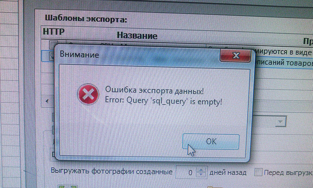

Перенес базу данных на другой компьютер активировал. Настройки все те же сохранены в программе, я проверил (изобр 3). Проверил есть соединение с интернет и подключение к ftp через программу. Запускаю выгрузить только фотографии, начинается процесс выгрузки и через некоторое время появляется одна ошибка (изобр 2). Пробую снова появляется другая ошибка (изобр 3).
Подскажите в чем может быть причина?
Что пишется при проверки соединения через Туннель?

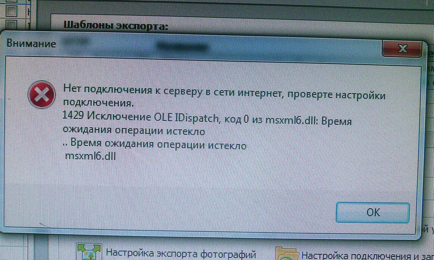

Поменял локальные пути к файлам в программе и картинки загрузились на сервер (хотя не уверен что из за этого). Т.е. на сервере сейчас новые картинки лежат созданные программой. В базе данных пути не прописаны к ним. Теперь выдает такую ошибку:
Описание и решение данной проблемы описано в документации.
orchanin
Сообщения: 16
Зарегистрирован: 13 ноя 2016 14:11
И все таки как решить предыдущие проблемы? Так как я пробую выгружать отдельно по категориям и файл весит 1 кб тогда выскакивают прежние ошибки.
