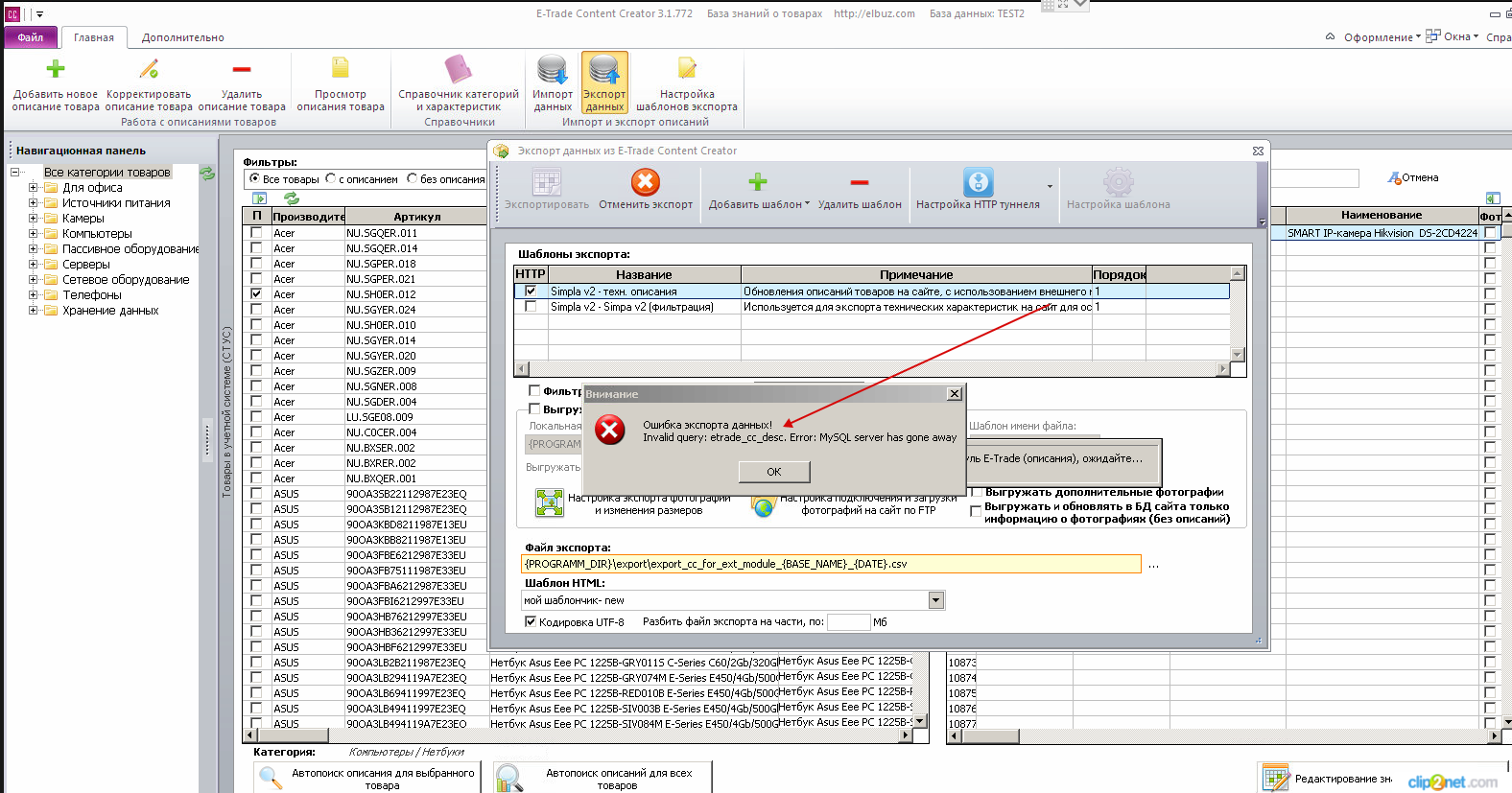

13 500 товаров на сайте и в проге СС. Пытаюсь экспортировать описания товаров (движок Simpla v2.) на сайт. Выдает ошибку при экспорте.
См. скриншот.
Варианты появления проблемы:
1. Хостинг сервер закрыл соединение по таймауту.
Необходимо установить большее значение переменной wait_timeout в конфиг файле MySQL - my.cnf
2. Хостинг сервер отклоняет слишком большие пакеты.
Необходимо увеличить максимальный размер пакета, увеличив значение max_allowed_packet в файле my.cnf.
Если у вас не выделенный сервер, тогда попросить хостинг увеличить эти значения, возможно они согласятся.

увеличил значения в 2 раза, но не помогло почему-то....ошибка не исчезла. Настройки экспорта на скришоте

отбой, все заработало!!
