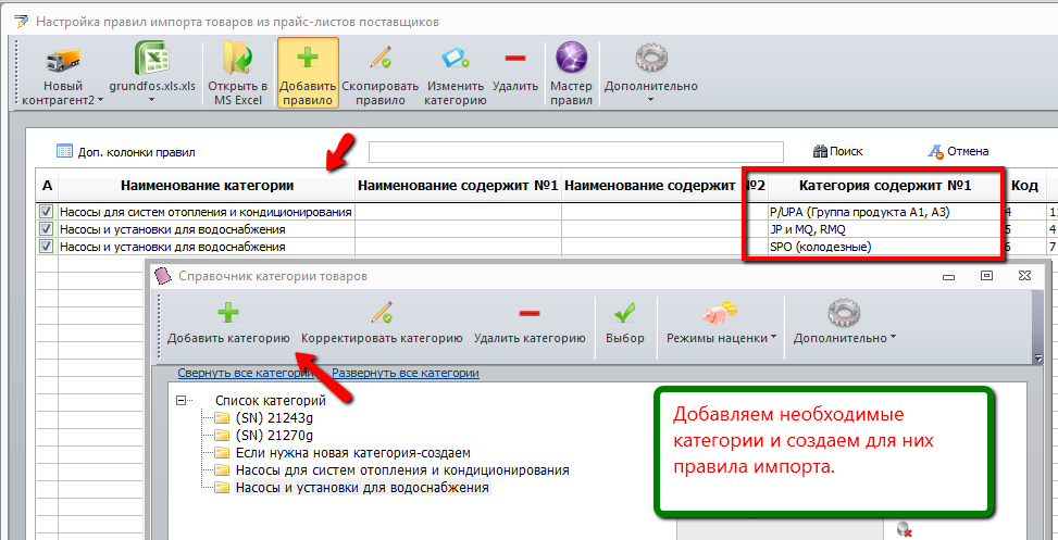

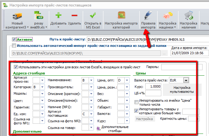

Как отделить артикул от названия в одной ячейке
Настройка импорта прайс-листа
Добавление категорий и настройки правил импорта

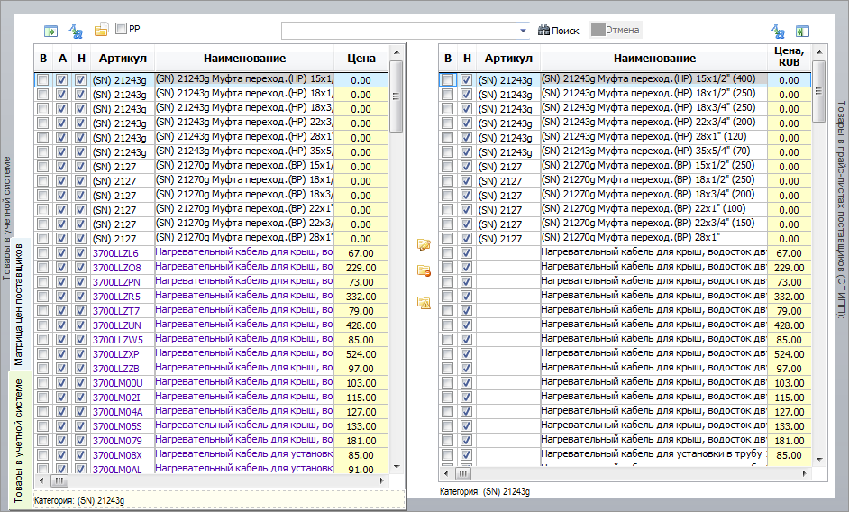

Импортируем прайс лист и получаем результат:

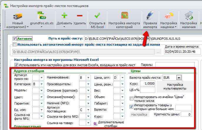

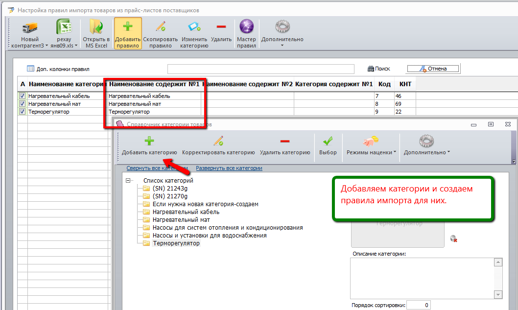

Настройки импорта прайс-листа

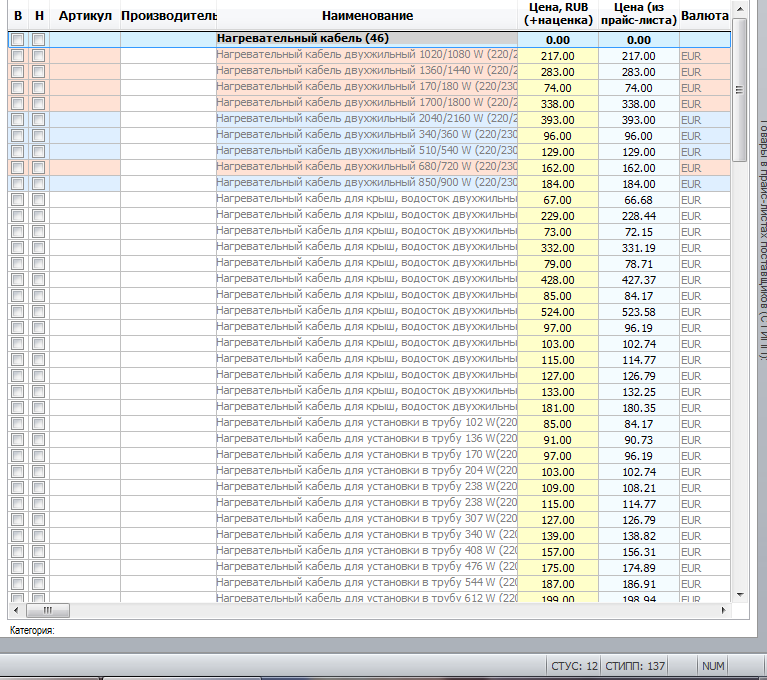

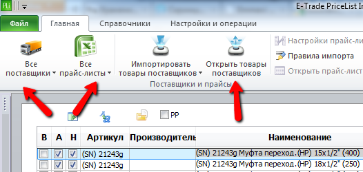

Открываем весь СТИПП

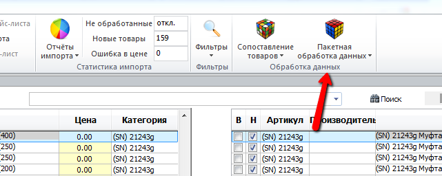

Делаем сопоставление если необходимо и затем пакетную обработку:
Результат:

Получается чтобы создать единый прайс для покупателя, необходимо
Создать категории товаров и соответственно праила для них, а потом подгружать туда прайсы поставщиков.
Верно?
Вообще нет, хватило бы загрузить Ваших список товаров и категорий из магазина и уже для Ваших категорий создавать правила импорта.
Но так как Вы игнорируете этот пункт, тогда да-создать категории и импортировать в них товары из прайс-листов. Но потом этими данными НЕЛЬЗЯ будет обновить Ваш действующий магазин без потери данных на Вашем сайте.

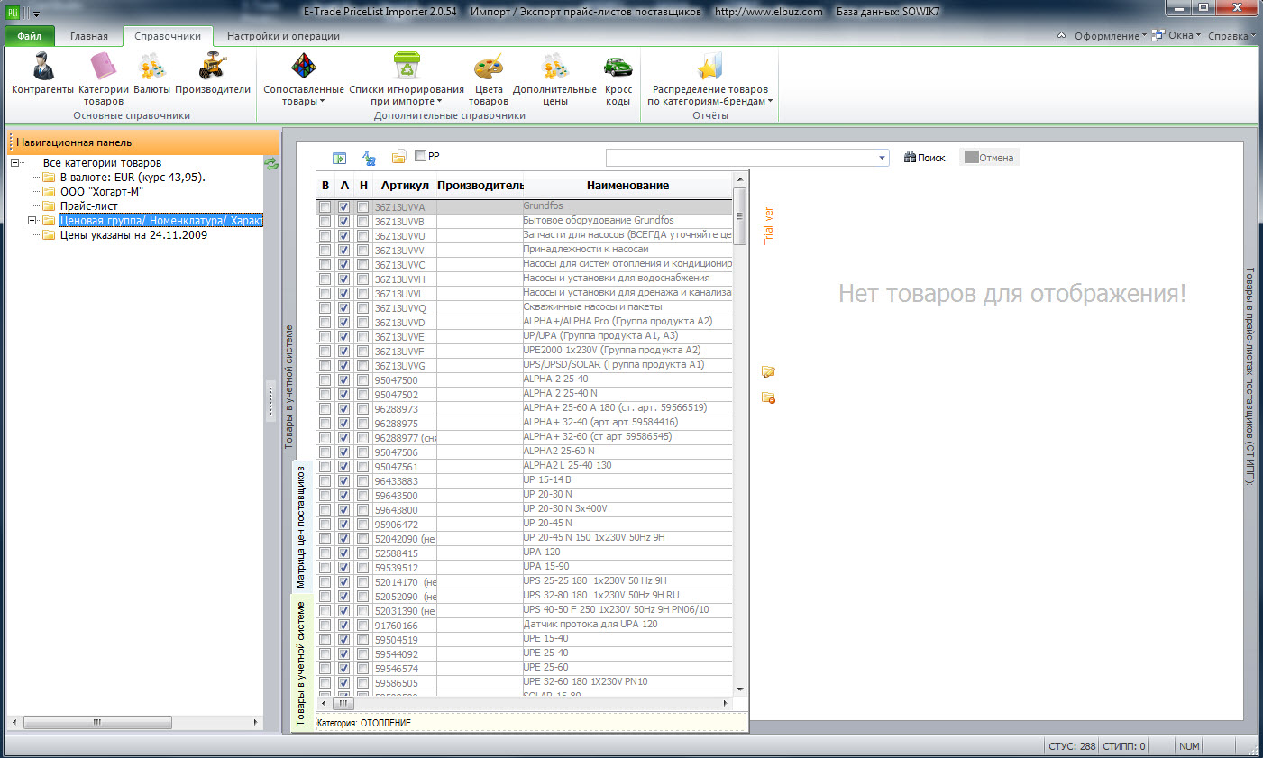

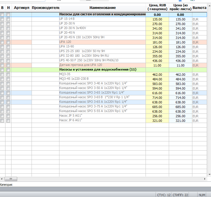

Подскажите, каким образом удалить не нужные строки?
А то они не удаляются.
Фото прилагаю.
Необходимо убрать:
- в валюте: EUR...
- ООО "Хогарт-М"
- пРАЙС-ЛИСТ
Все эти надписи в левом верхнем углу
Зайти в справочник категорий и удалить.
alecs1976
Сообщения: 220
Зарегистрирован: 05 апр 2011 18:19
Хотелось бы получить ответ на предыдущее письмо....
Вхожу в "Справочник категорий" - там удаляется, а в левом верхнем углу как на моем фото - не удаляется.
Еще раз объясните - почему и как удалить?

alecs1976 писал(а):Вхожу в "Справочник категорий" - там удаляется, а в левом верхнем углу как на моем фото - не удаляется.
Нажмите кнопку обновить список категорий в навигационной панели.
alecs1976
Сообщения: 220
однако кнопка не подписана что это "обновление".
Получилось. Все в порядке
