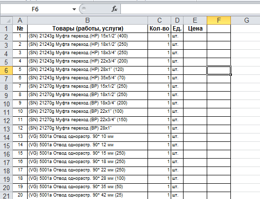

Здравствуйте!
Есть прайс в котором в одной ячейке есть наименование и артикул, например
"(SN) 21243g Муфта переход.(НР) 15х1/2" (400)"
к артикулу относится "(SN) 21243g"
к названию "Муфта переход.(НР) 15х1/2"
Помогите сделать прайс по артикулам.
Прайс прилагаю
Добавлено модератором.
Как отделить артикул от названия в одной ячейке

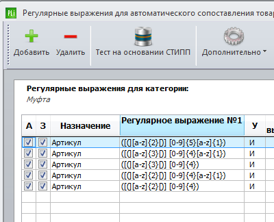

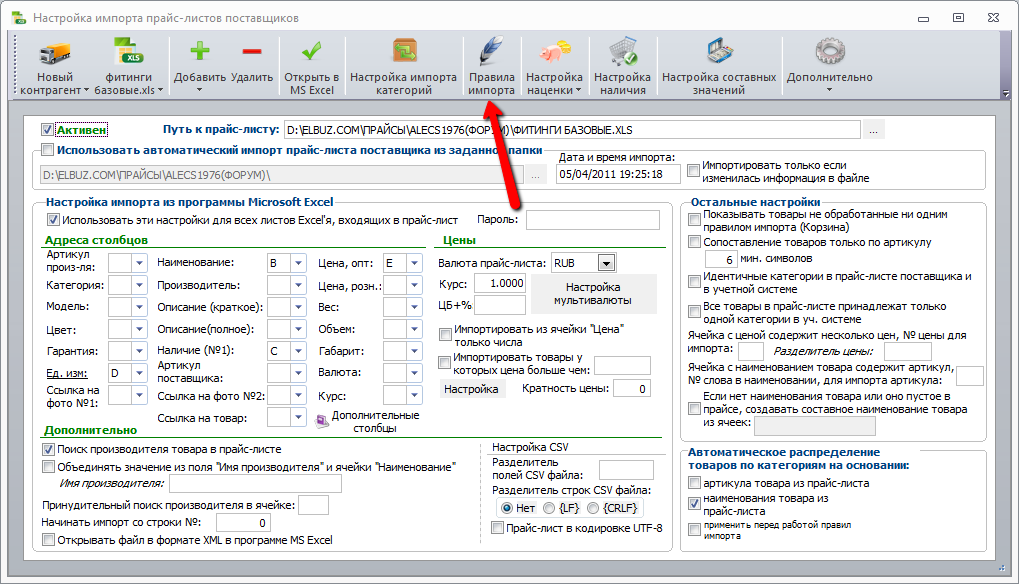

Настройки импорта прайс-листа и правила импорта для товаров:
Создание регулярных выражений для импорта артикула в поле артикул из наименования :

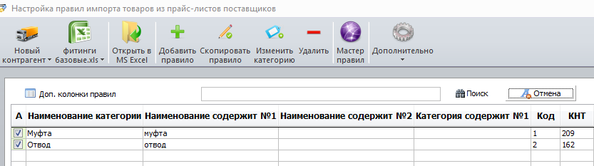

Для категории которую мы создали под названием "Муфта"
([(][a-z]{2}[)] [0-9]{5}[a-z]{1})
Для товаров типа:
(SN) 21243g Муфта переход.(НР) 22х3/4" (200)
(SN) 21243g Муфта переход.(НР) 28х1" (120)
([(][a-z]{3}[)] [0-9]{4}[a-z]{1})
Для товаров типа:
(IBP) 4270g Муфта ВР 12 x 3/8" (150)
(IBP) 4270g Муфта ВР 15 x 1/2" (300)
([(][a-z]{3}[)] [0-9]{4})
Для товаров типа:
(IBP) 5240 Муфта переходная 15х08
(IBP) 5240 Муфта переходная 18х15 (10)(500)
([(][a-z]{2}[)] [0-9]{4}[a-z]{1})
Для товаров типа:
(SN) 4270g Муфта ВР 10 x 1/2"
(SN) 4270g Муфта ВР 12 х 1/2" (300)
([(][a-z]{2}[)] [0-9]{4})
Для товаров типа:
(SN) 5240 Муфта переходная 10 х 6
(SN) 5240 Муфта переходная 12 х10 (1500)

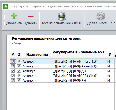

По такому же принципу создаем регулярные выражения для второй категории "Отвод":
([(][a-z]{3}[)] [0-9]{4}[а-я]{1})
([(][a-z]{2}[)] [0-9]{4}[а-я]{1})

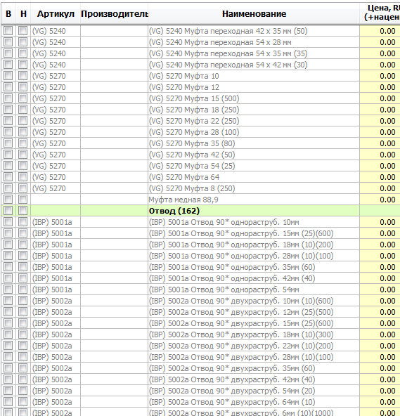

Импортируем прайс-лист и получаем результат:
Для товаров типа:
Для товаров типа:
Для товаров типа:
Для товаров типа:
Для товаров типа:
