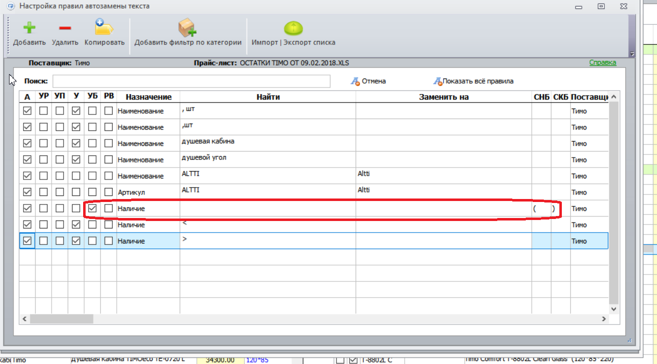

В том и дело, что данная ошибка неправильного отображения наличия "есть" - 0 - вылезает только у того товара для которого в настройках автозамены удаляются скобки ()
автозамена текст.png (137.52 КБ) 95798 просмотров

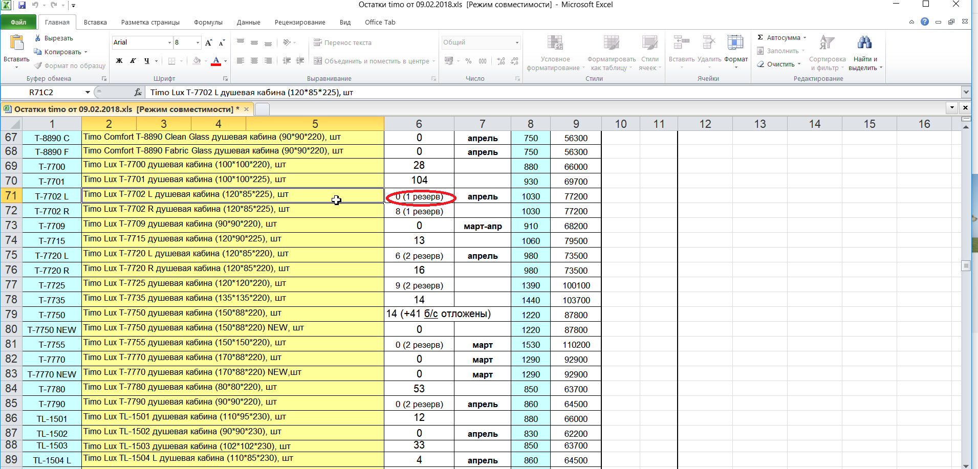

Если в прайсе ручками убрать скобки 0 (резерв 2), то есть оставить в колонке наличие 0
далее сохранить и импортировать файл, ошибка не вылезает...

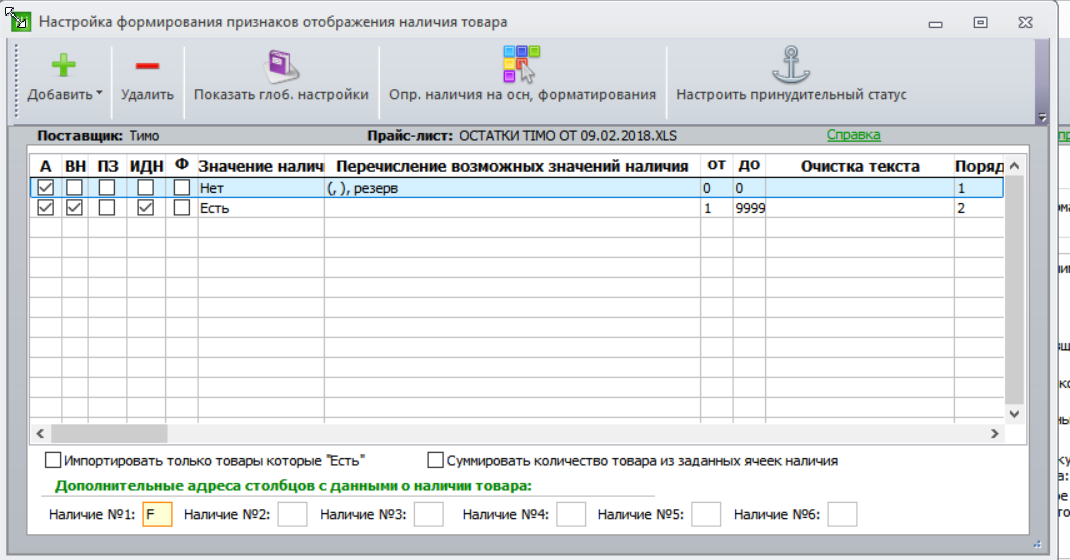

Как вариант, прописать опр. наличие для статуса нет раньше чем для статуса Есть (поставить значение в поле "порядок") и в перечисление возможных значений для статуса "нет" указать "резерв" или "(" или ")"

Доброе утро!
Для статуса "нет" - изначально установлен порядок "1"
Скриншот 28-02-2018 091455.png (66.42 КБ) 95796 просмотров

Возможные значения на скриншоте...
Не помогает, не работает...
Скриншот 28-02-2018 092338.png (97.64 КБ) 95796 просмотров
