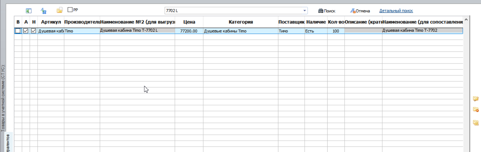

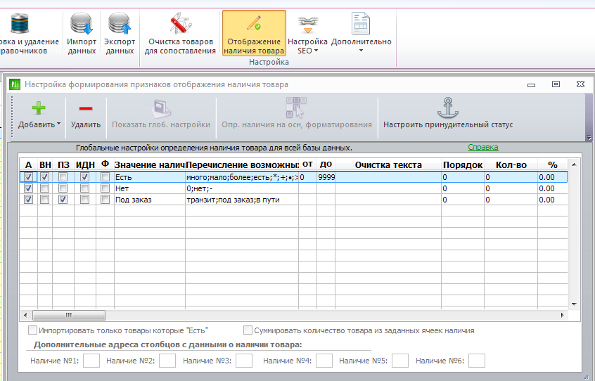

Добрый день уважаемые знатоки.
Сегодня обнаружили проблему с колонкой "наличие (прайс)" в СТИПП

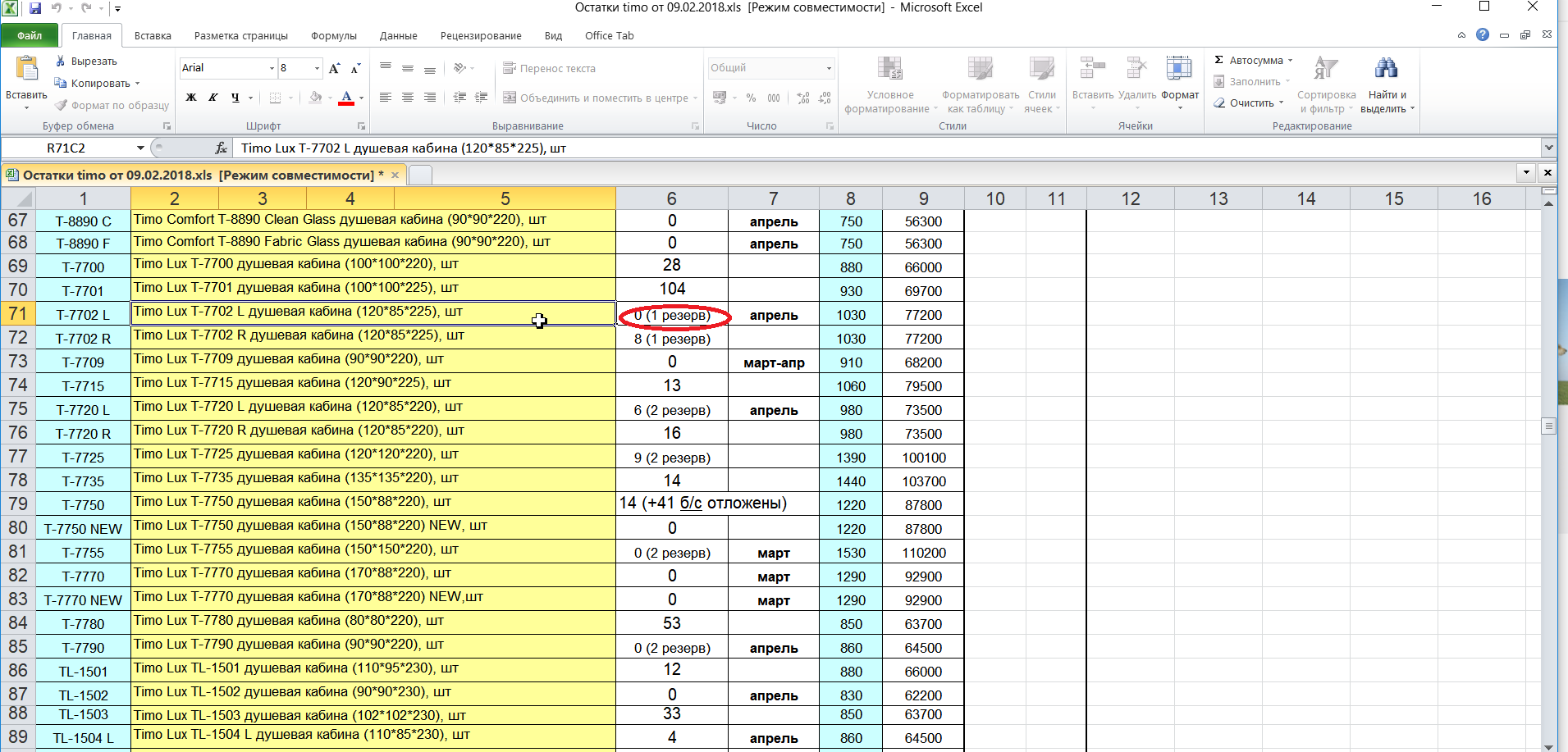

При отображении кол-во 0 после пакетной обработки в СТИПП кол-во 100

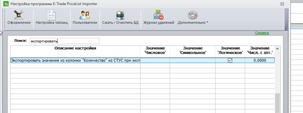

1) в настройках включено "Экспортировать значение из колонки "Количество"

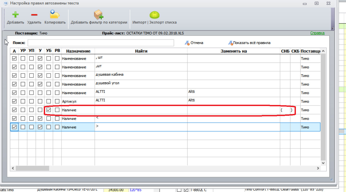

2) настройки прайс листа - автозамена текста - удалить блок ( - )
3) в самом прайс наличие в колонке наличие отображается "0 (2 резерв)" - соответственно чтобы удалить лишнюю информацию вида (2 резерв) и оставить фактическое наличие 0
применяем удаление блоков текста....
И сегодня заметили что программа некорректно работает именно с колонкой наличие в которой дополнительно указаны (-) скобки...
прилагаю скрины настроек

А проблема в чем заключается? После импорта прайса видно что остается только 0 без значений в скобках, то есть проблемы автозамены нет.
Проблема заключается в том что после пакетной обработки в СТУСе отображается 100, а должно быть 0

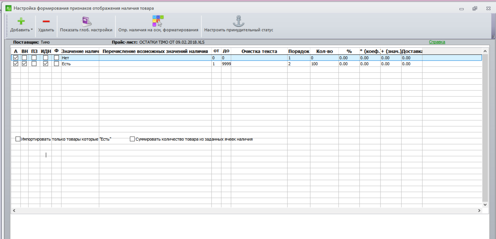

Тут какие настройки?
Данная проблема началась именно с прайс листов в которых указывается (скобки) в поле наличие...

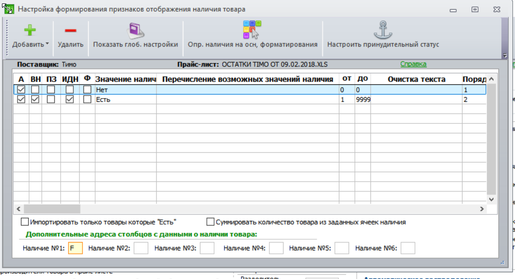

- Скриншот 15-02-2018 064711.png (97.47 КБ) 130408 просмотров
Вышлите полный скриншот всех колонок в этом окне, как на нашем скриншоте.
высылаю
- Скриншот 15-02-2018 163755.png (93.15 КБ) 130404 просмотра
Вот и ответ, на Вашем скриншоте, от куда берется значение 100.
значение 100 для статуса - "есть"
значение 0 для статуса - "нет"

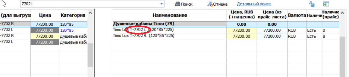

проблема в том, что если товара 0 в СТИПП, в СТУС должно быть тоже 0, а сейчас после пак.обработки показывает 100
Вы понимаете про что я говорю?! Может мы о разном думаем...Процесс настройки наличия мы прекрасно понимает, знаем и давно, успешно используем.

Обратите внимание на скриншоты, в СТИПП 0, в СТУС 100 - ??? Почему, откуда!
номенклатура T-7702 L
