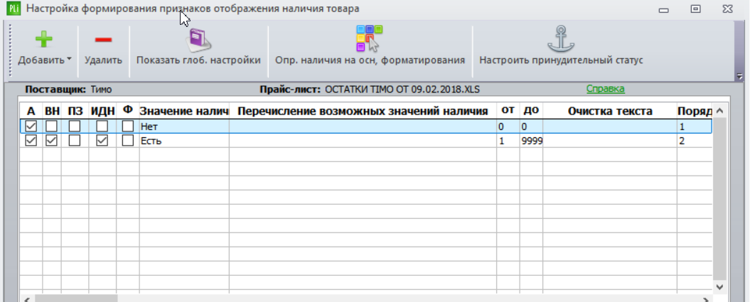

Доброе утро!
Для статуса "нет" - изначально установлен порядок "1"
Скриншот 28-02-2018 091455.png (66.42 КБ) 95800 просмотров
Goga84
Сообщения: 71
Зарегистрирован: 19 янв 2016 18:18
Возможные значения на скриншоте...
Не помогает, не работает...
Скриншот 28-02-2018 092338.png (97.64 КБ) 95800 просмотров
