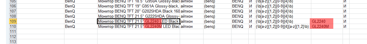

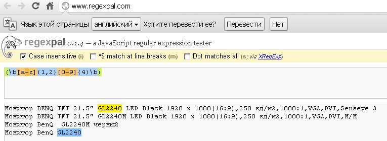

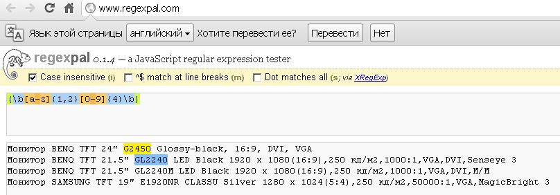

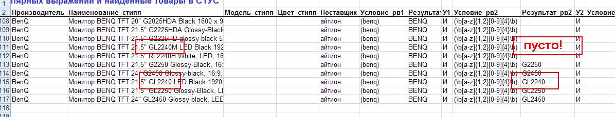

Затем я протестировал работу регулярного выражения. Результат получился таким:

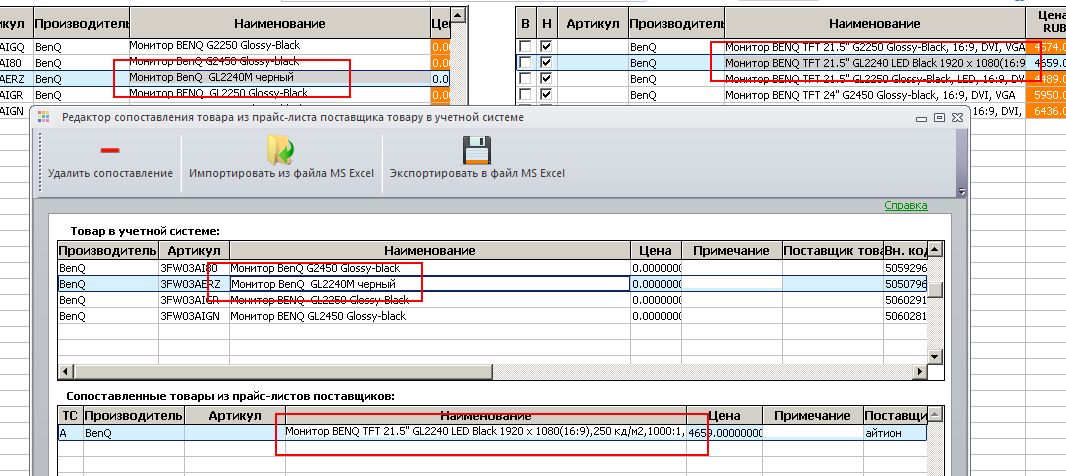

Затем выполнил принудительное сопоставление товаров СТУС и СТИПП, результат которого виден на следующей картинке:
В итоге получилось, что во время теста результат выражения для товара "Монитор BENQ TFT 21.5" GL2240 LED Black 1920 x 1080(16:9),250 кд/м2,1000:1,VGA,DVI,Senseye 3"
получился такой:
GL2240
а для товара "Монитор BENQ TFT 21.5" GL2240M LED Black 1920 x 1080(16:9),250 кд/м2,1000:1,VGA,DVI,M/M", поле в котором должен отображаться результат пустое! Так в общем то и должно быть. А вот при сравнении товары сопоставляются неверно.

при автоматическом сопоставлении товару из СТУС:
Монитор BenQ GL2240M черный
сопоставляется следующий товар из СТИПП:
определяются то они верно с помощью регулярного выражения
а сопоставляются неверно

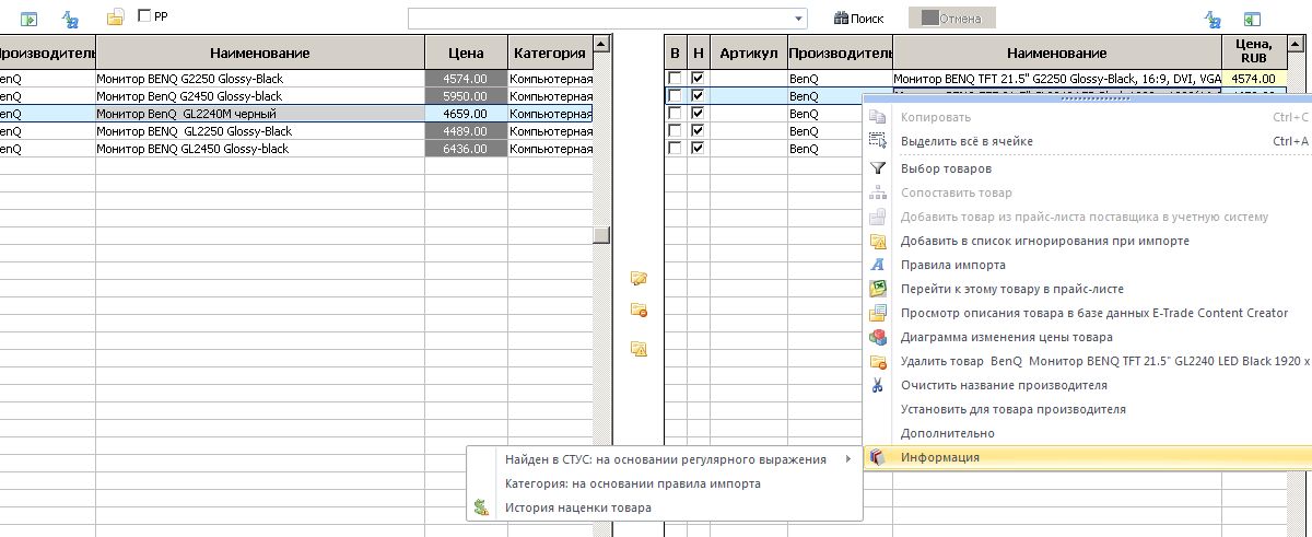

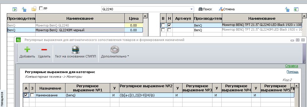

На следующей картинке, видно и прописанное регулярное выражение, и результат
серым цветом - не сопоставленные товары
черным - сопоставленные
если нажать правой кнопкой мыши, то видим следующее
Из чего получается, что товар "Монитор BenQ GL2240M черный" из СТУС найден на основании регулярного выражения \b[a-z]{1,2}[0-9]{4}\b
Как такое может быть, если этот товар, не подпадает под это регулярное выражение?

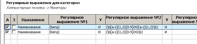

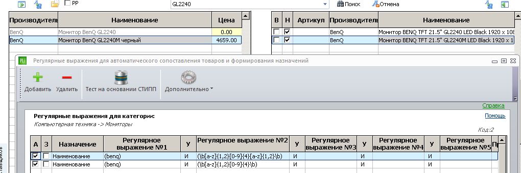

В таком случае, у меня к Вам просьба помочь разобраться, почему привязка происходит неверно, даже если прописать регулярные выражения таким образом:
Тестировал все на той же базе, архив которой прикреплен к позапрошлому посту.
Ранее я писал, что у меня все получилось, при сопоставлении с помощью такой последовательности регулярных выражений. Но пробовал я на другой базе в которой было всего 2 товара созданные вручную, на основании другого товара из СТИПП с последующей модификацией наименования. Меня терзают смутные сомненья, что получилось у меня тогда сопоставить, только потому, что в том случае товары в СТУС шли в другой последовательности, но я могу и ошибаться. В любом случае, даже при использовании вышеуказанных регулярных выражений товар сопоставляется неверно.
Товару "Монитор BenQ GL2240M черный" из СТУС
Сопоставляются оба товара "GL2240" и "GL2240M" из СТИПП
Мне нужно добиться, чтобы в данном случае с помощью регулярных выражений вышеупомянутые товары сопоставились верно. Причем, чтобы это произошло именно в той тестовой базе. Все это мне нужно для того, чтобы использовать данный опыт в основной базе, в которой более 40 тыс. наименований и у многих товаров есть схожие ситуации.
В связи с этим прошу указать какие нужно использовать регулярные выражения и в какой последовательности, для получения верного результата.
Т.е. другими словами чтобы товар "GL2240" из СТУС сопоставился с товаром "GL2240" из СТИПП, и соответственно товар "GL2240M" из СТУС сопоставился с товаром "GL2240M" из СТИПП

Вам необходимо, чтобы производился поиск по "словам" в наименовании товара, тогда товары будут правильно сопоставляться, а сейчас поиск ведётся по вхождению слова "GL2240", это слово есть в наименовании "Монитор BenQ GL2240M черный" из СТУС, поэтому с ним происходит сопоставление товара "BenQ GL2240 Black" из СТИПП.
Я думал, что регулярное выражение применяется, как к товару из СТИПП, так и к товару из СТУС, а затем происходит поиск по точному совпадению.
Получается, ошибочно думал.
На основании СТИПП рассчитываются регулярные выражения, затем на основании этих данных ведётся поиск товаров в СТУС (на данный момент по вхождению слова).
