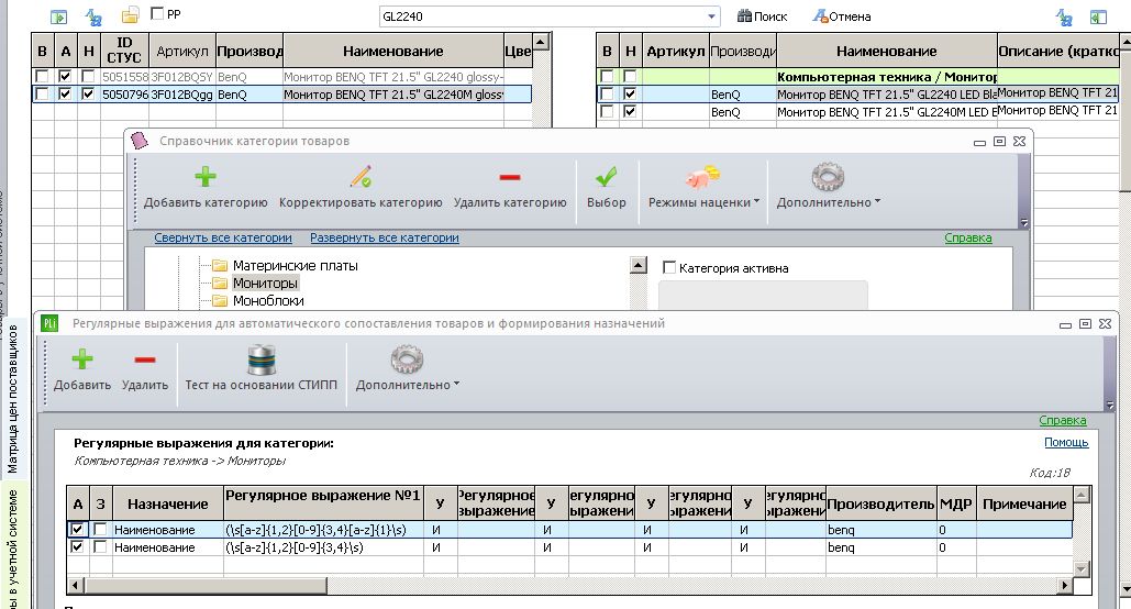

Выбрал категорию, прописал формулу:

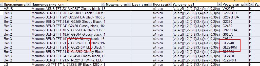

Протестировал - результат верный:

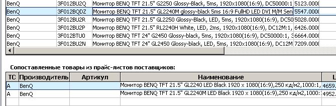

Открыл товары поставщика, тем самым произошло автоматическое сопоставление. В настройках прайслиста и порядка автоматического сопоставления(что в кнопке на главной) галочка напротив "Поиск соответствия товаров: с использованием регулярных выражений для категорий товара", установлена. Выбрал с помощью фильтра сопоставленные товары, с помощью поиска еще и по слову "benq" дополнительно отфильтровал. Зашел в справочник сопоставленных товаров, и вижу такую картину:

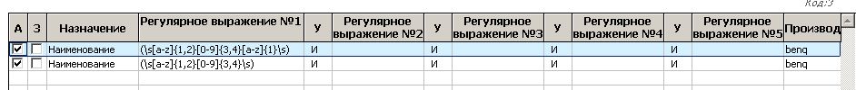

Ну думаю ладно, попробую по другому. Сопоставление удалил. Формулу изменил на такую:
Открыл товары поставщика, тем самым произошло автоматическое сопоставление. Выше рассматриваемые товары, автоматически не сопоставились, что в общем то и логично. Изменил условие с "И" на "ИЛИ":

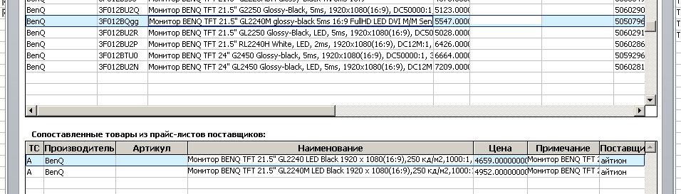

Протестировал - определяет верно. Затем снова открыл товары поставщика, тем самым снова произошло автоматическое сопоставление. В результате вижу, что к товару "GL2240M" из СТУС привязался товар "GL2240" из СТИПП. Привязку удалил, поменял регулярные выражения местами, запустил автоматическое сопоставление... В результате вижу, что к товару "GL2240M" из СТУС привязался товар "GL2240M" из СТИПП. Ну думаю пол дела сделано, правда товары "GL2240" из СТУС и СТИПП почему то не сопоставились. Ну думаю попробую так:
Привязку удалил, запустил автоматическое сопоставление. В итоге получилось, что к товару "GL2240" из СТУС, привязались оба товара из СТИПП т.е. и "GL2240" и "GL2240M"
